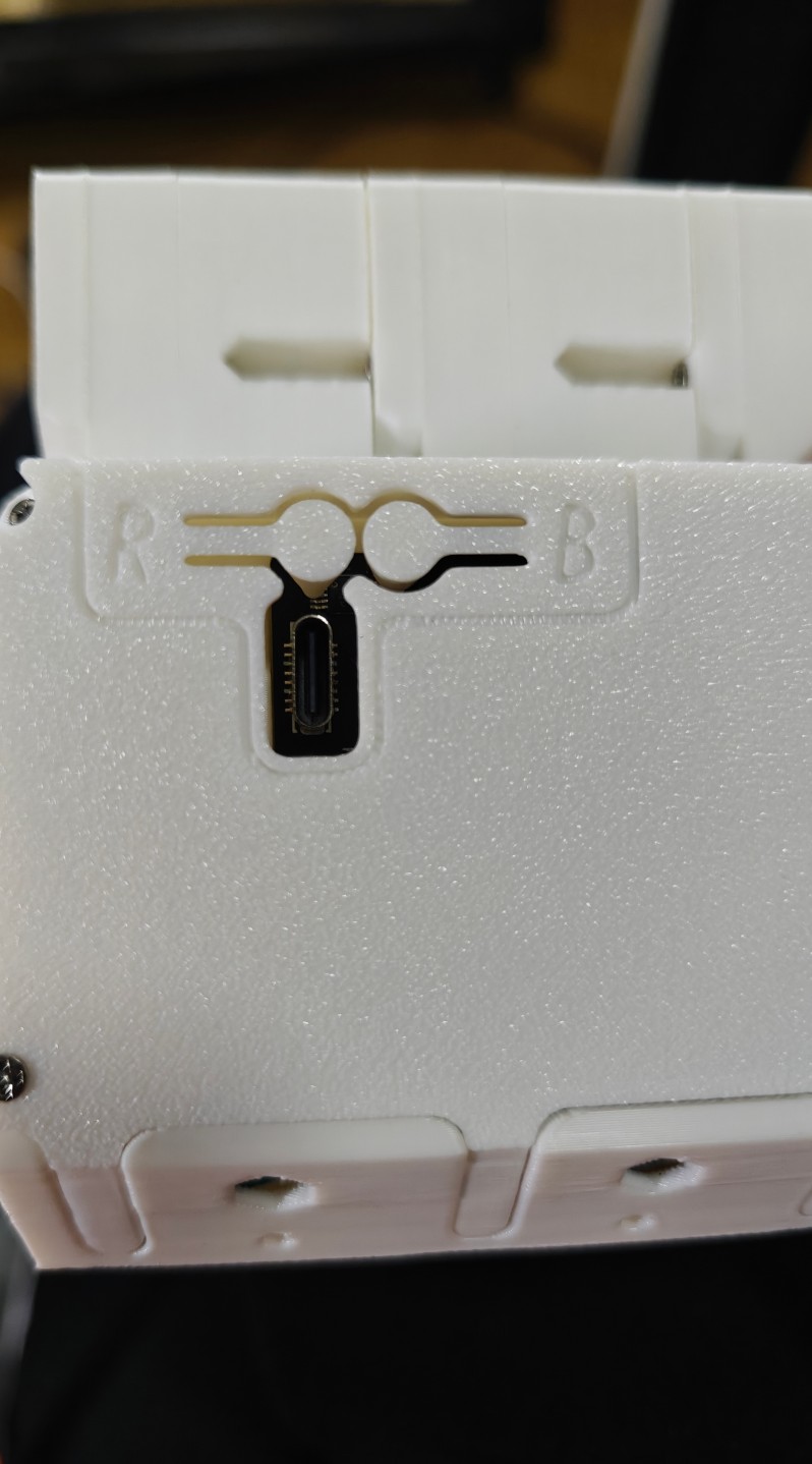

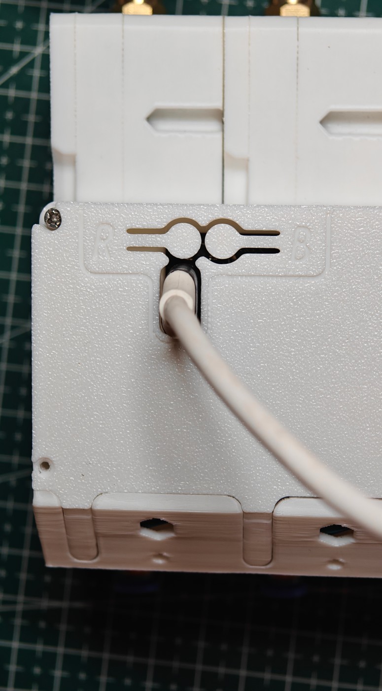

把@yhr2333修改过的C口BMCU主板的C口前置,从而完美兼容插针板底座外壳。
简介:把@yhr2333修改过的C口BMCU主板的C口前置,从而完美兼容插针板底座外壳。
复刻成本:20
CC BY-NC 3.0
创建时间:2025-02-11 00:55:55更新时间:2025-02-28 09:15:43

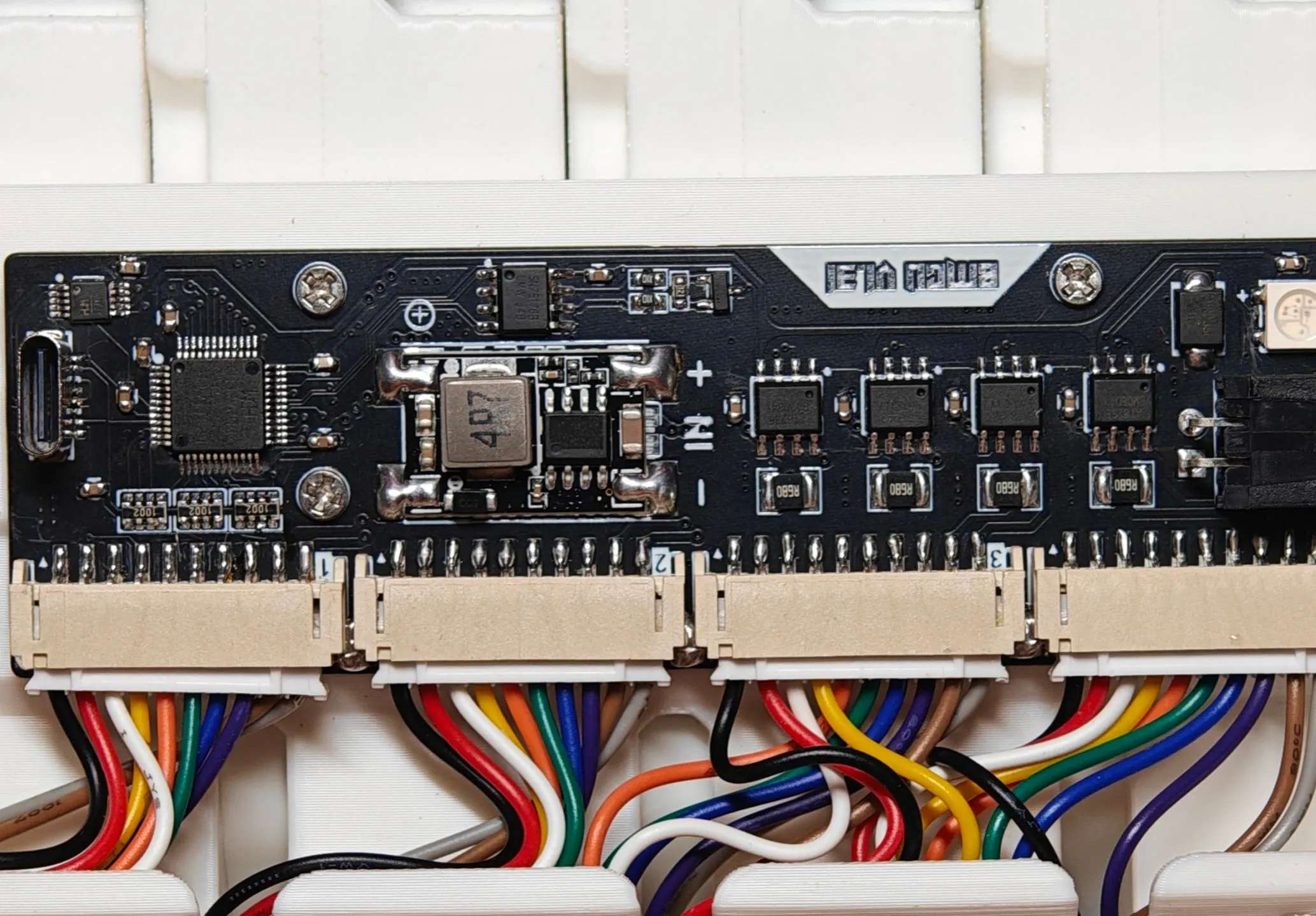

把@yhr2333修改过的C口BMCU主板再次修改了一下,把C口前置了,从而可以完美兼容原团队的插针版底座外壳,就不用到处设计兼容的外壳打印文件了,有效减少整个开源项目的无效分支。
改完前置后PCB板的背面除了那个AMS接口外都是纯平面,对于加热台焊接非常友好,很多DIY这个BMCU的朋友都是第一次接触焊接,用烙铁焊控制不好温度焊坏板子和元件的不计其数,用加热板的话情况相对来说会好更多。同时为了烙铁党焊接方便,也稍微调整了几颗电容的位置。

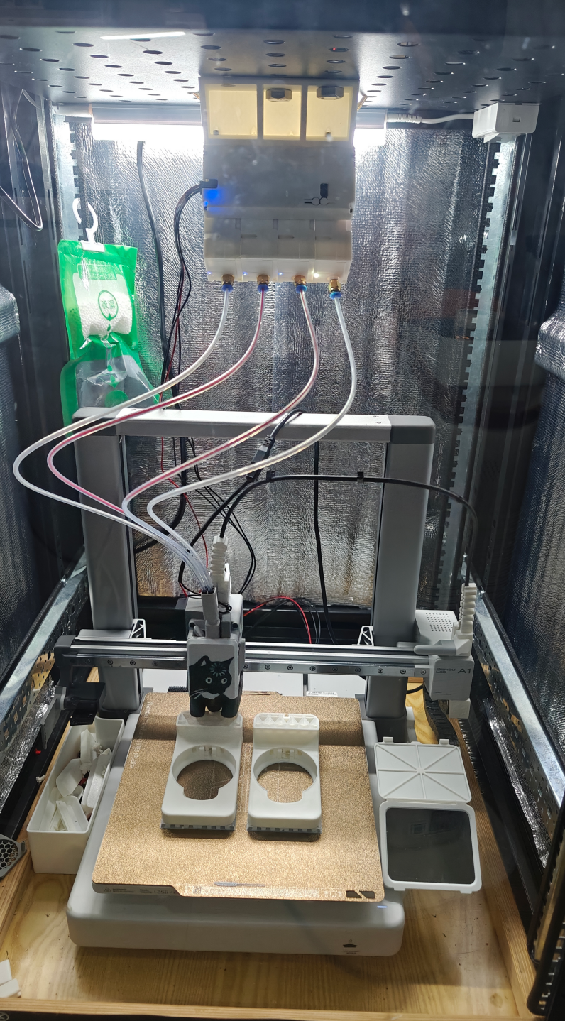

已经装机打了3,4天,实测无问题,可以放心打板。

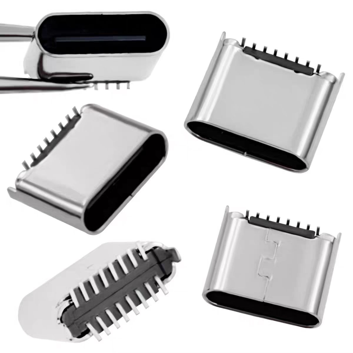

元件方面比原版少了两个按键,插针和USB转TTL模块,多了“TYPE-C母座超短体16P立贴6.8H”(实物如下图)和CH340X串口芯片,成本基本持平甚至更低。
