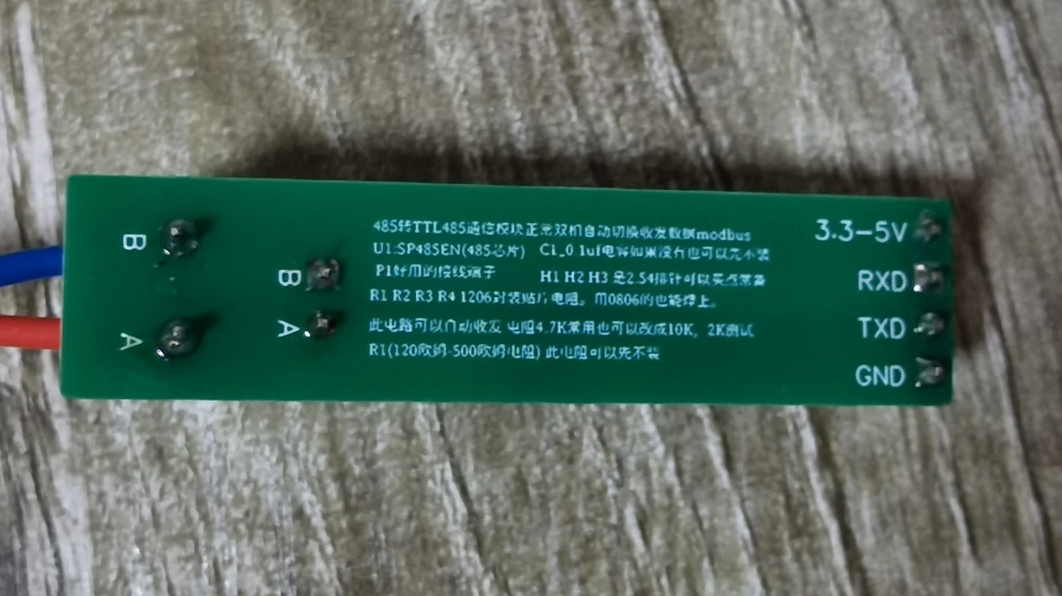

分享485转TTL模块画法可以正常使用,先画图后画板最后打样成功后上图分享

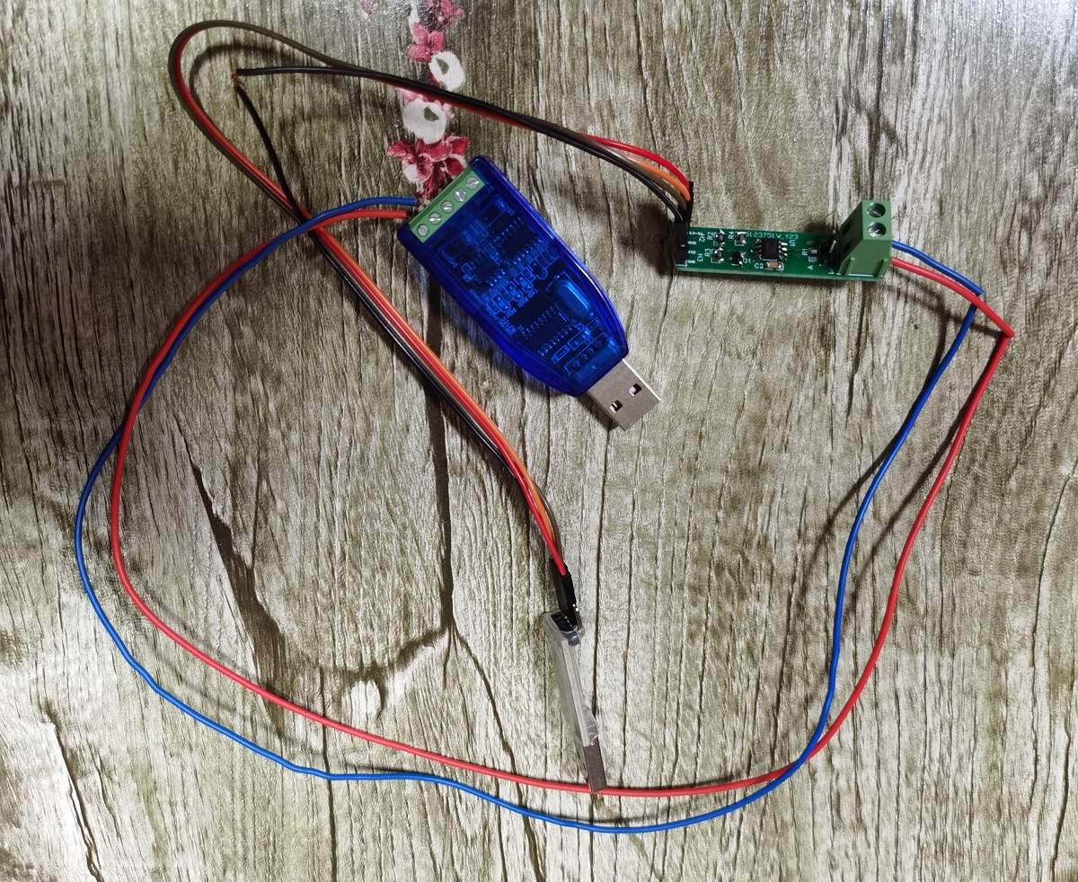

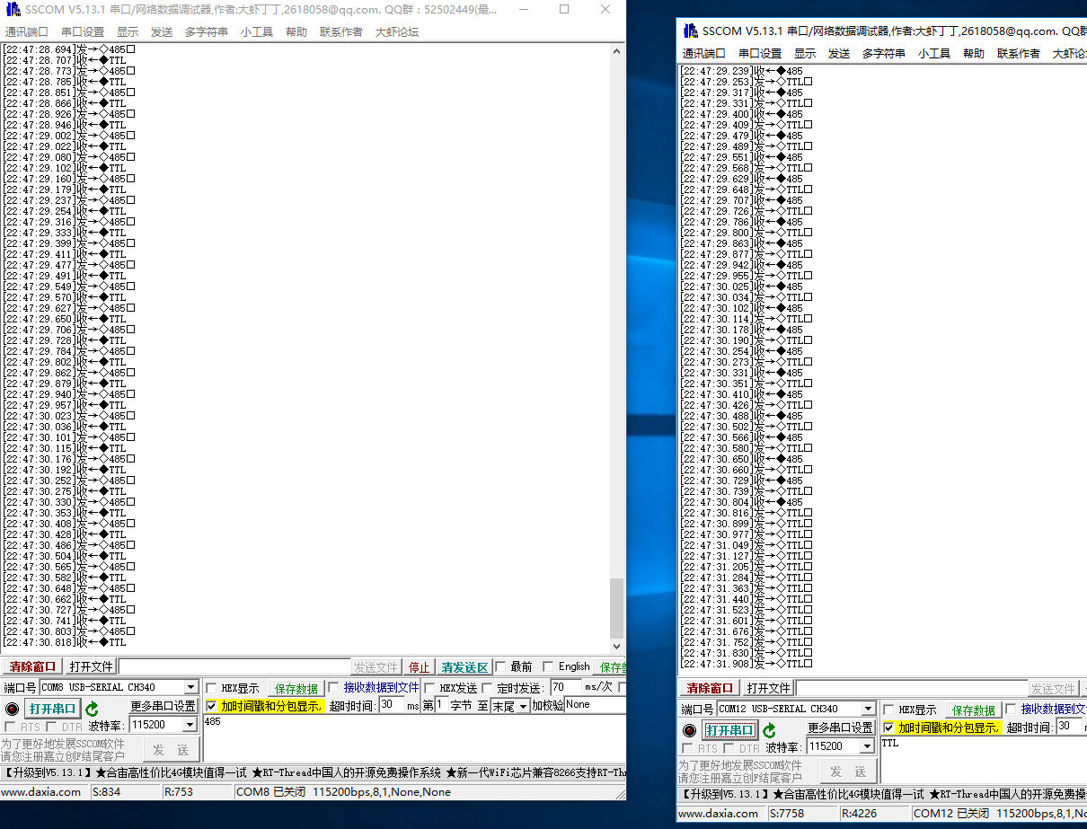

这个是下面这个图的设备做的测试。可以实现115200速率的数据收发。600000是不能正常使用的。

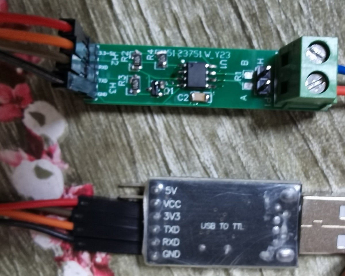

接线方面:TX接TX RX接RX
接线方面:反正有清晰指示A接A B接B  RX接RX   TX接TX 3.3-5V通用
背面有接线标识

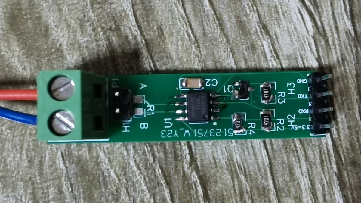

三个电阻4.7K的 一个8050 NPN的三极管贴片的可以焊的。用细尖烙铁和镊子可以实现。
其它的就没有难度了。电路比较简单。实现了数据的双向自动收发。分享出来给有需要的朋友。
1206和0805封装的PCB文件已经放到了附件中了。
