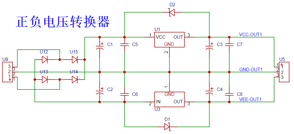

正负电压转换器部分
正负电压转换器部分主要由7812和7912组成,设计最大输入电压正负24V,最大输出电压正负12V。
测试结果
220V转12V的变压器,实测输出电压为交流13.42V,LDO选择7812和7912,实测空载输出电压分别为11.96V和-12.11V。
原理图

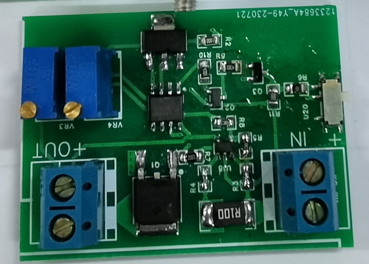

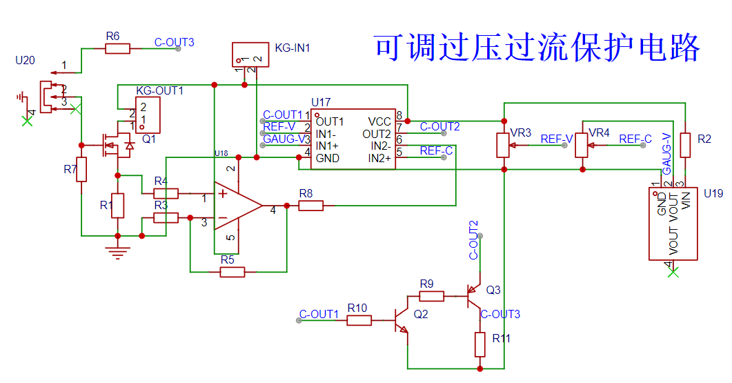

可调过压过流保护电路
主要运用LM393、LM321,提供过压过流保护,可根据实际需要选用不同的电阻调整放大倍数。
原理图
实物图
