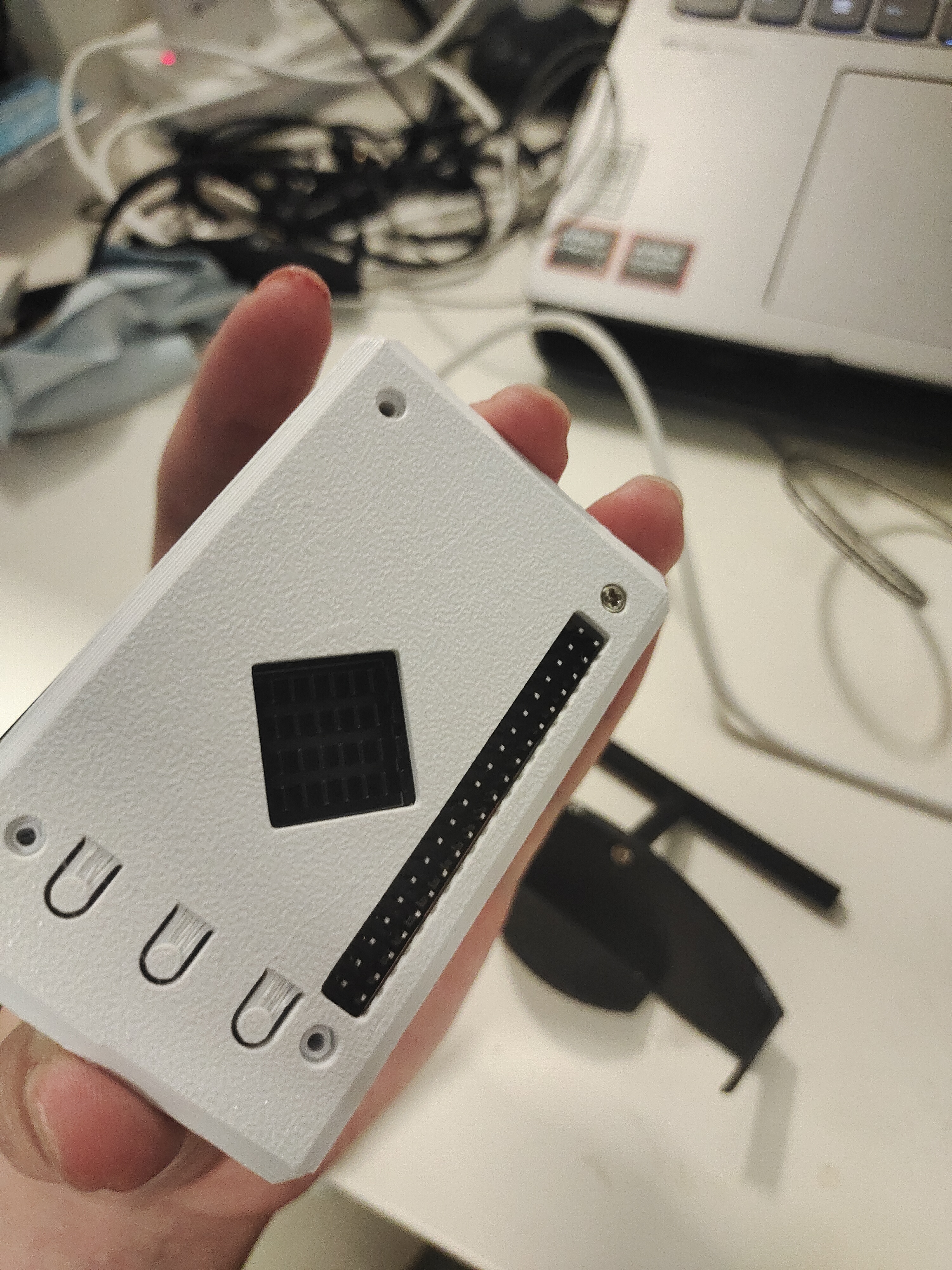

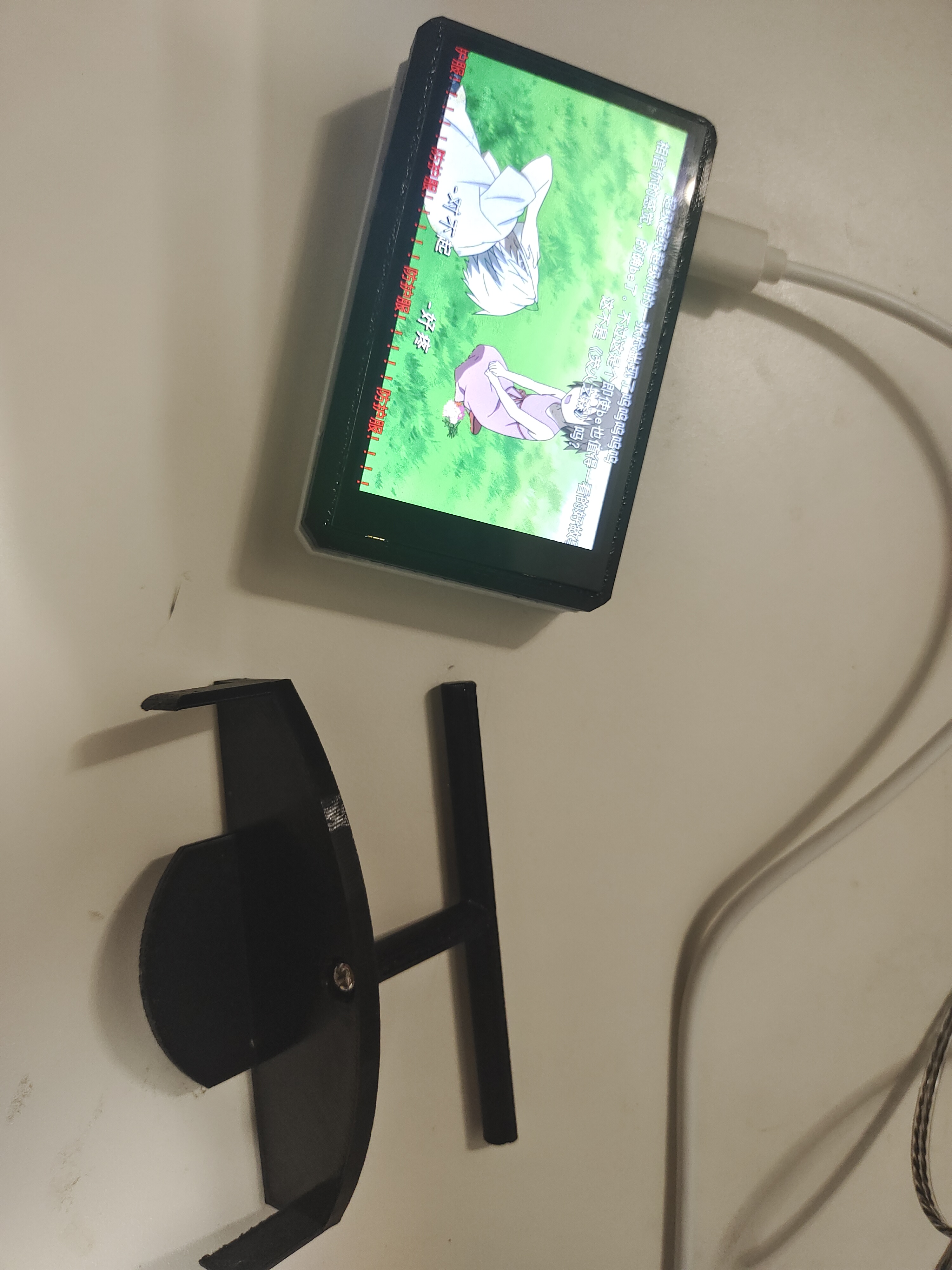

一、项目介绍
(1)本项目基于立创开发板展开泰山派训练营进行学习和创造,立创开发板bilibili讲解与其详细的文档可以给予广大爱好者极大的帮助
(2)通过本项目可以了解到SDK编译、Linux常用指令、linux设备树、驱动编写和用立创eda进行硬件设计
泰山派训练营b站视频教程:【新手必学Linux环境搭建】立创·泰山派RK3566 Linux开发板训练营第一课_哔哩哔哩_bilibili

三、制作过程
(1)根据教程完成环境搭建
(2)学会SDK编译
(3)了解linux设备树
(4)更改屏幕驱动
(5)用立创eda对泰山派扩展板进行制作
(6)泰山派扩展板焊接及装配
