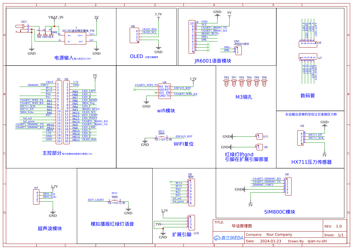

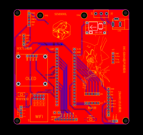

实现功能:
​ 1.测距功能:实现了监测车辆距离周围障碍物距离的功能。
​ 2.压力监测功能:通过监测车辆本身受到的压力来确定车辆是否发生的碰撞等交通事故。
 3.语音提醒功能:通过语音播报来提醒驾驶员。
​ 4.自动报警功能:当发生事故时自动报警。
​ 5.远程查看功能:连接的巴法云,可以通过手机或电脑远程查看车辆的状态数据。
使用硬件:
开发板:stm32f103c8t6
模块:HC-SR04超声波模块, HX711压力传感器, SIM800C模块, JQ8900模块的, 数码管, ESP-01S模块, 3A电源稳压模块,
工程环境
使用的Cubemx创建的hal库工程实现主逻辑.
使用QT实现在电脑上查看车辆状态信息的功能。
使用嘉立创EDA画的板子
