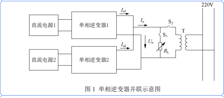

一、任务
设计并制作由 2 个单相逆变器组成的并联系统,系统框图如图 1 所示,逆变器并联后可为电阻负载 RL供电,也可通过变压器 T 并入 220V 电网
二、要求

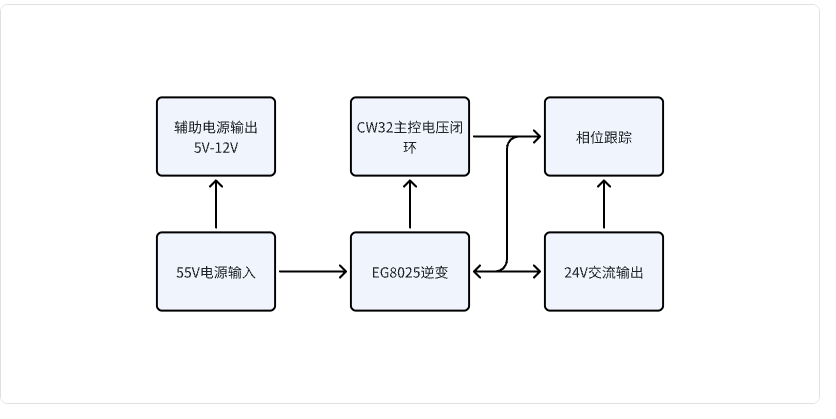

2.系统总体设计方案
2.1 系统框架
2.2 交流过零相位信号追踪方案论证

2.4 逆变控制方案论证
方案一:基于 DSP 双闭环控制的单相逆变电源设计与实现:该方案可以保证逆变电源输出的稳定,并有良好的动态性能,成本低,但是软件算法较为复杂, 整体系统难度较高。
方案二:EG8025:采用电流模式、中心对齐 PWM 调制方式,能带感性和容性负载,集成同步过零信号输出及可设置的 0 度/120 度相位跟踪,通过级联方式实现单相逆变器功能,支持多机应用,中心对齐 PWM 调制方式和内置两路 600V半桥高压 MOS 驱动器等一体的数模结合芯片,EG8025 通常适用于小功率的单相逆变器设计。 结合实际情况考虑到 EG8025 逆变方案具有成本低、易于实现和调试的优势, 适用于小功率的逆变器应用。因此,在设计过程中,根据具体需求选择方案二。

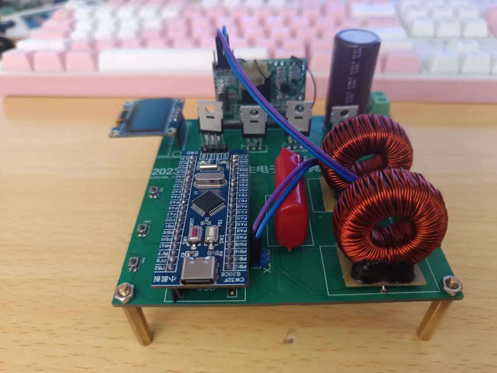

H桥电路由四个场效应管组成,两个场效应管为一组,一共两组场效应管,由于每组场效应管为串联结构,所以上管需要增加自举电路,同时由于场效应管管有栅极电容,所以需要泄放电阻,同时每路场效应管带有采样电阻采集电流,经过SPWM调制后的信号经过后级LCL滤波,将高频调制信号滤除,得到50Hz纯正弦波。,其电路图如图2所示。。

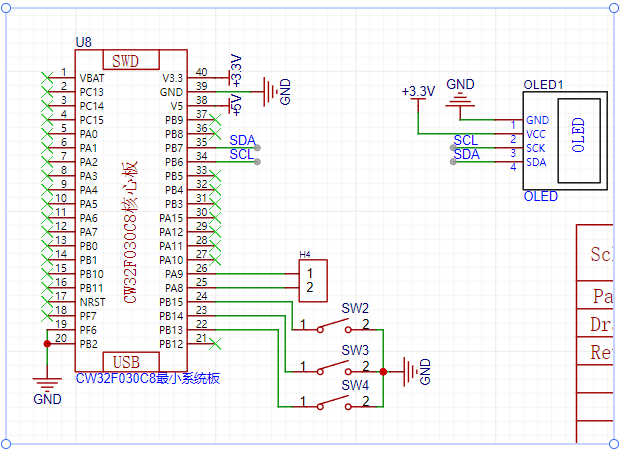

3.2 主控电路
主控电路由CW32F030组成,CW主控采用CW32F030C8T6最小系统开发板,最高主频64MHz, 64K 字节FLASH,数据保持25年,8K 字节RAM,支持奇偶校验128字节OTP存储器,五通道DMA控制器,完全超越STM32,在航天航空以及国防军事方面有广泛的应用,
性价比超高,同时可以免费申请开发板。2021年是CW成立20周年,也是芯源半导体加速高质量发展的一年,更是实现上市公司从代理分销转型为芯片设计与代理分销并举的双核心战略重大转折的一年。未来,公司将继续稳健前行,在芯片研发领域做专做强,积极响应和落实国家对芯片行业国产替代的伟大战略。

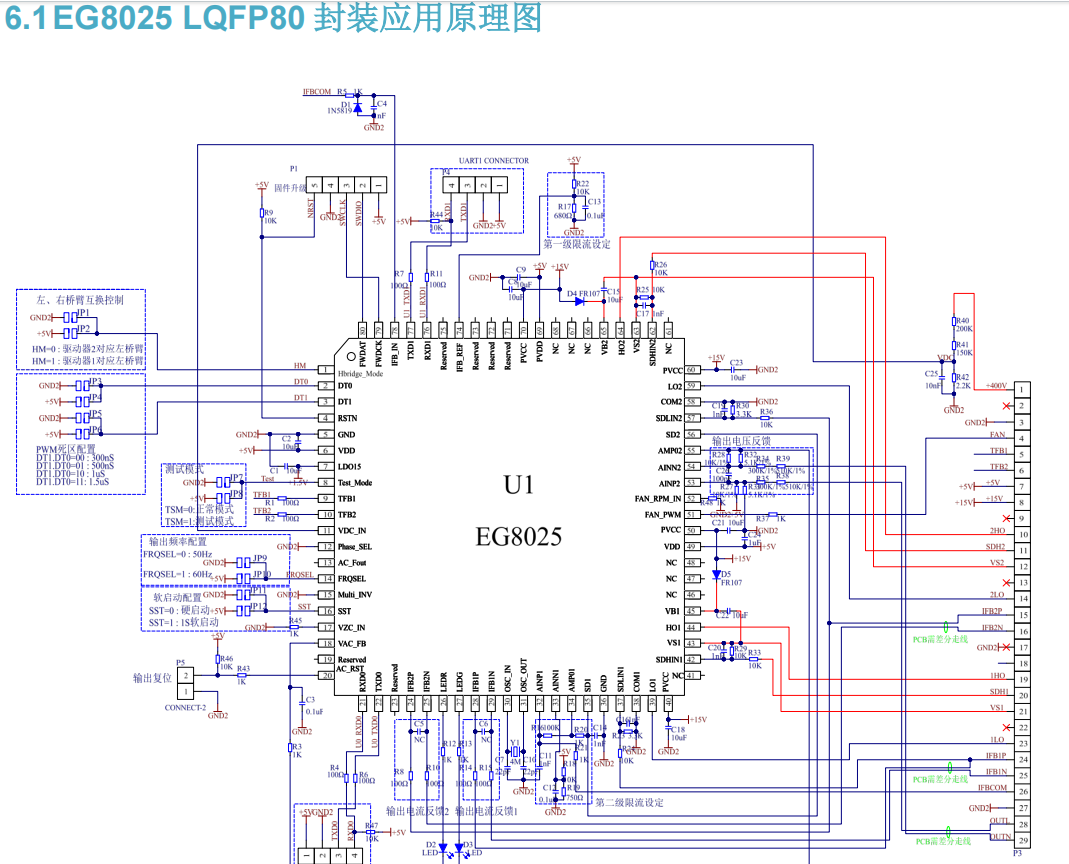

3.3 逆变芯片电路
逆变芯片为EG8025,EG8025的优点有:
【1】采用电流模式、中心对齐 PWM 调制方式,能带感性和容性负载。
【2】SPWM 载波频率 20KHz,适合大功率 MOS 管和 IGBT 管的应用。
【3】集成了两路 600V 半桥高压 MOS 管驱动器,驱动能力为±2A。
【4】集成四路独立的 MOS 管峰值电流保护电路及内置四路 200mV 基准源的比较器供用户设定保护值。
【5】集成了四路高速运放及一路高速比较器,两路运放用于交流电流放大器,一路运放用于交流输出电压。
反馈,一路运放用于短路保护和一路比较器用于限流保护。
【6】输出电压和输出电流是每个 PWM 周期实时处理,能实现精确跟踪。
【7】 集成同步过零信号输出及可设置的 0 度/120 度相位跟踪,通过级联方式实现组三相逆变器功能.

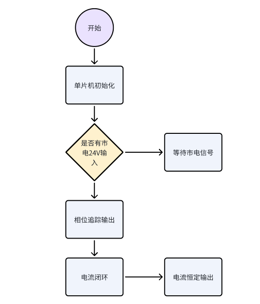

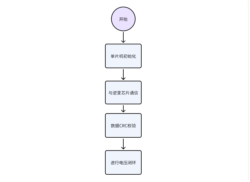

4.1 主程序流程如图所示。
4.2 并机程序设计思路
并机供电流程如图所示。
4.3 并网程序设计思路
并网程序设计流程图如图所示。
4.4 主要程序说明

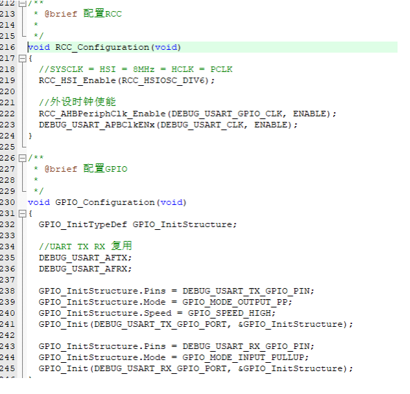

4.4.1 CRC校验初始化

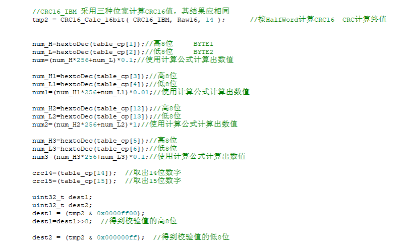

CRC校验是非常重要的一个步骤,由于我们交流电对我们通信信号有干扰,所以使用CRC校验之后的数据是完全没有问题的,非常抗干扰。首先需要对CRC做一个初始化。
4.4.2 CRC数据提取
对于我们得到的CRC串口数据,我们需要提取出来,在OLED显示屏上显示
4.4.3 程序框架
程序框架放为三个主要的部分,第一个是主函数内部运行的程序,第二个是OLED显示的程序,第三个是CRC校验的函数。上电步骤为单片机先上电,逆变器再上电,单片机向逆变器发送数据,得到运行状态,再开始运行。保证整体设备的安全性,大大降低烧坏MOS的情况。比赛的时候没有烧坏一颗MOS。
