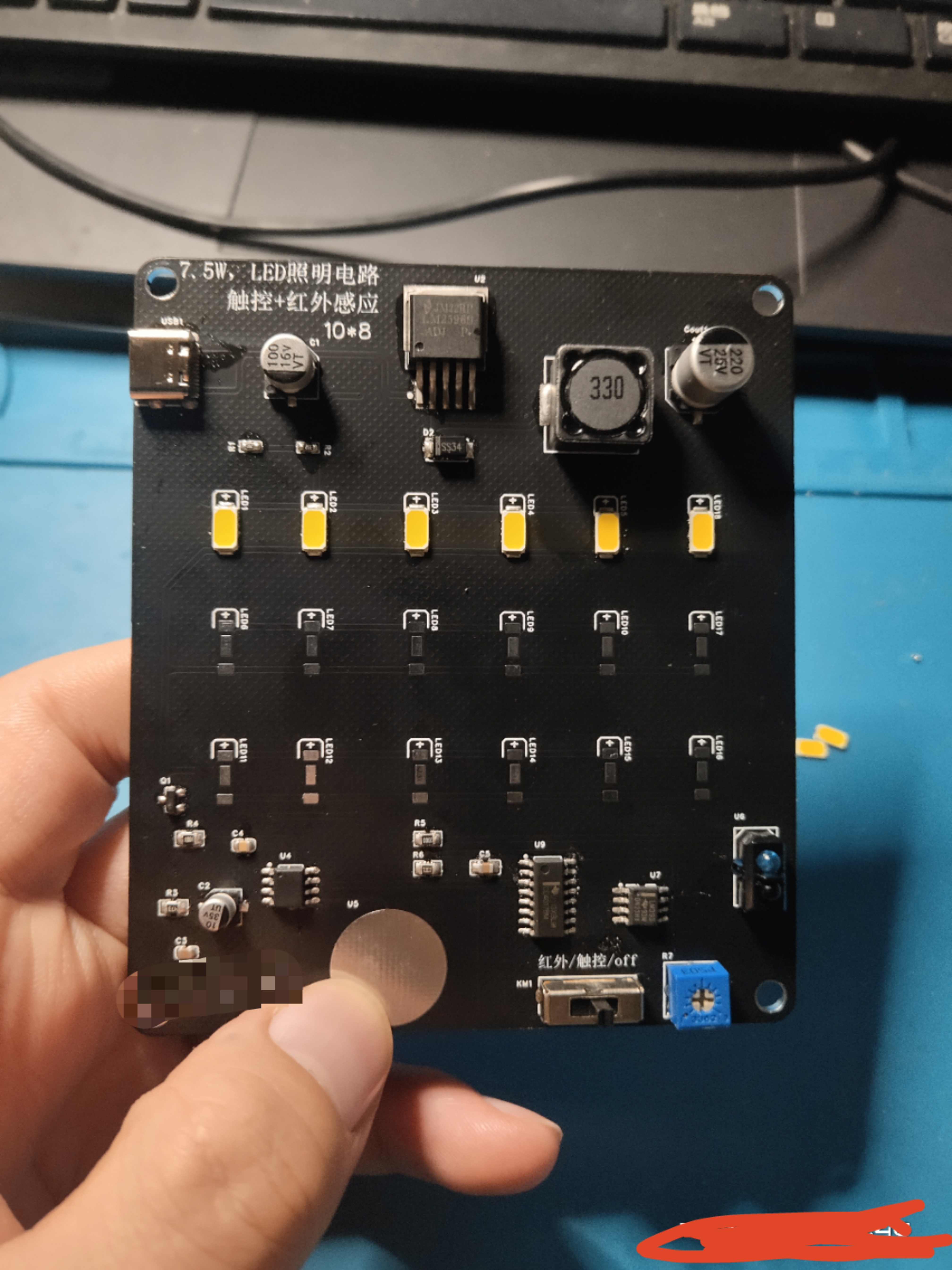

8022w控制的触控台灯电路,外加红外开关模式。
简介:8022w控制的触控台灯电路,外加红外开关模式。
创建时间:2023-09-24 17:02:28更新时间:2023-12-26 09:43:22
18个LED5730灯珠,组成9W照明电路(本产品用于寝室桌面照明台灯,亮度足够,可用两排暖色,一排冷色搭配,照明效果更好)
1.电源:TYPEC口5V供电,LM2596ADJ提供大电流3.3V电源;
2.驱动:采用N沟道mos管ao3400驱动LED模块
3.控制:采用8022w芯片触摸控制,使用模式三,有记忆无极调光模式;红外部分使用TRCT5000感应红外信号,比较锁存控制LED亮灭;
