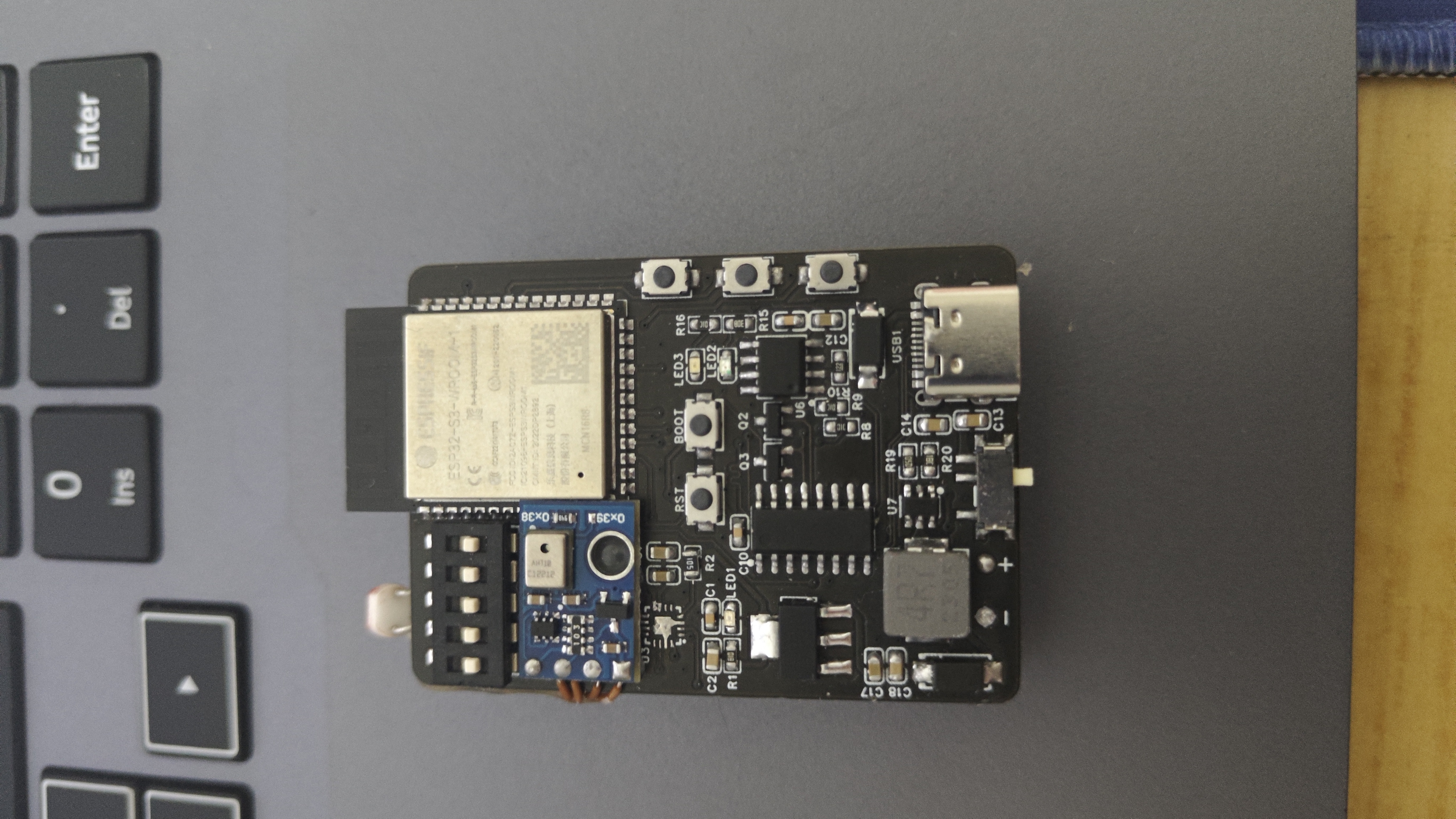

    本人只学过一些简单的电子电路知识(可以说仅仅包含一点高中物理知识)。开源的目的是希望各位大佬能帮忙指出一些不足之处,如果可以帮到你那就再好不过了。
二:工程介绍
    1.采用ESP32-S3-WROOM-1模组,我用的是N16R8,该版本更适合拿来驱动tft屏幕。

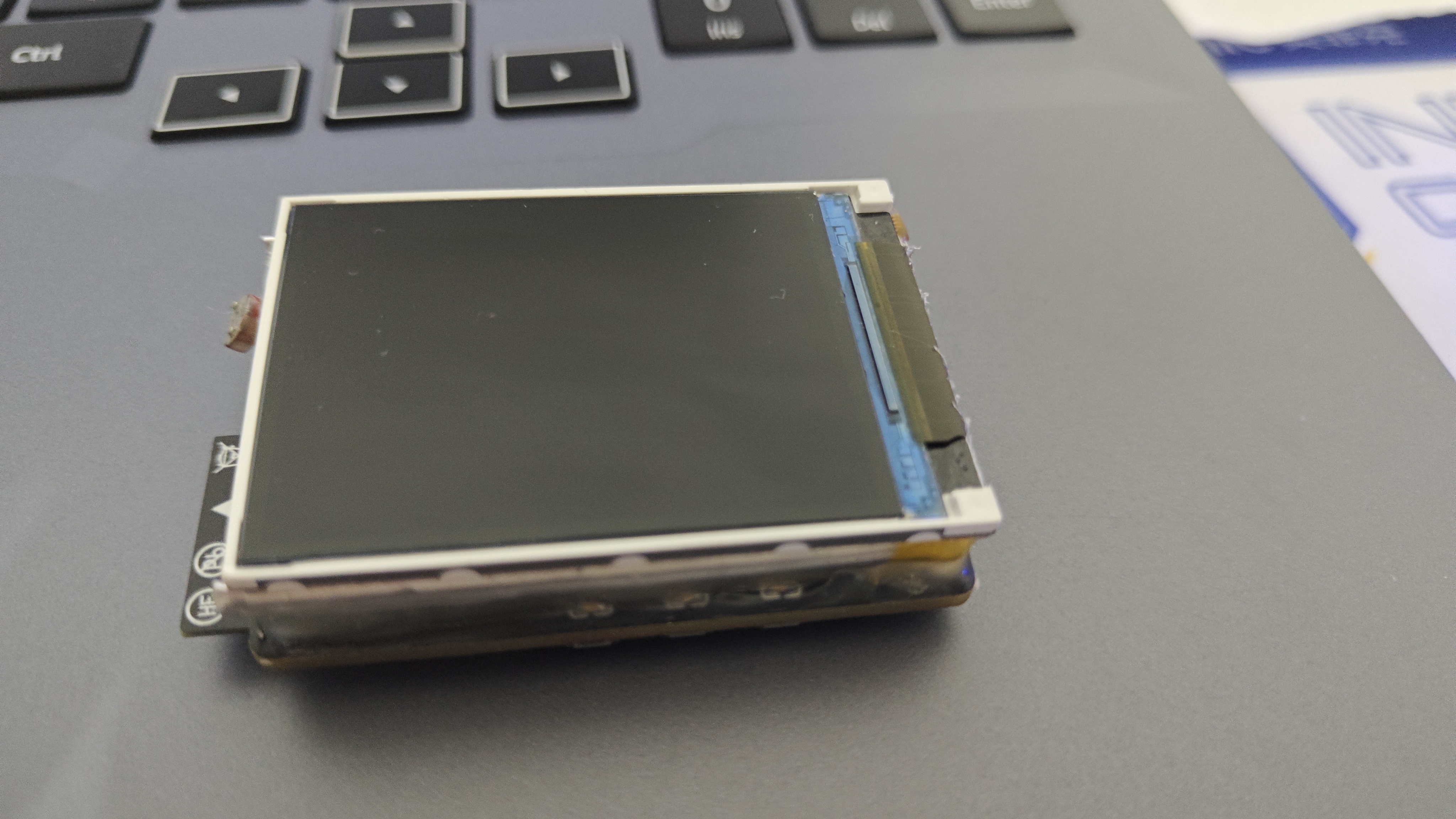

    2.tft屏幕是中景园的2.0寸 st7789v2-12pin版本,接口为SPI。屏幕链接
    3.搭载一个SD卡座与屏幕使用同一个SPI总线具体可看工程文件。
    4.电源部分:充电与放电隔离,当开关拨到一边时USB 5V与TP4056芯片连接给电池充电,当开关拨向另一边时电池通过升压稳压电路升到5V给整个电路供电。
    5.io4接光敏电阻来检测环境光强以实时调节屏幕亮度。
    6.设计有AHT10电路检测温湿度,但考虑到电路发热以及芯片焊接问题,PCB中改为只引出I2C接口与供电,可将AHT10模块外接降低PCB对传感器的干扰。AHT10链接
    7.还包括MAX98357AETE+T芯片实现音频播放,并通过拨码开关来调节音量(这个设计不太好),但存在严重问题从而不得不放弃。
    8.其余部分没有什么特别之处,所以这里不拿出来单独讲解。
三:工程问题,主要有两点
    1.该设计无法做到USB上电开发的时候为电路供电,当电池电量不足时会出现断开连接的问题。
    2.可能MAX98357AETE+T的电路布局以及布线存在一定问题使得芯片工作时发热严重估计有100多近200度,使用8欧1瓦的扬声器,但在淘宝买的模块就可以正常工作,没有明显发热。对于这个问题身为菜鸟的我感到十分神奇,并且无能为力[烦恼],还望大佬能够为我指点一二。
