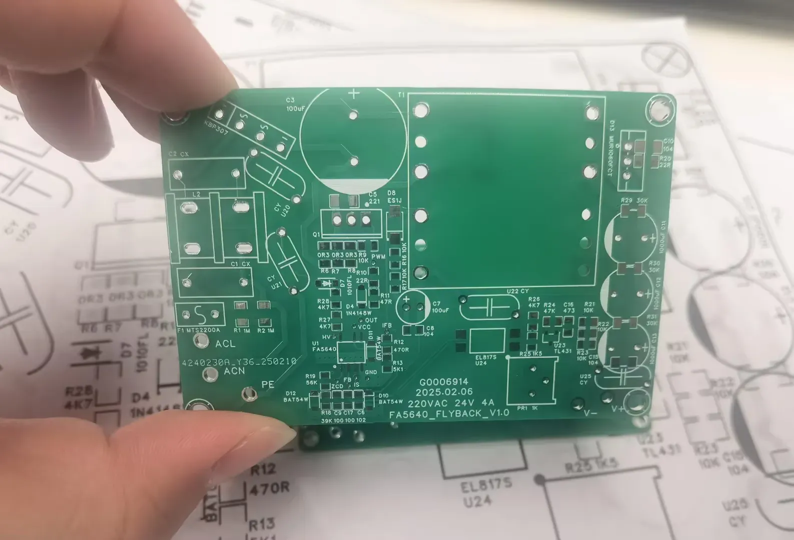

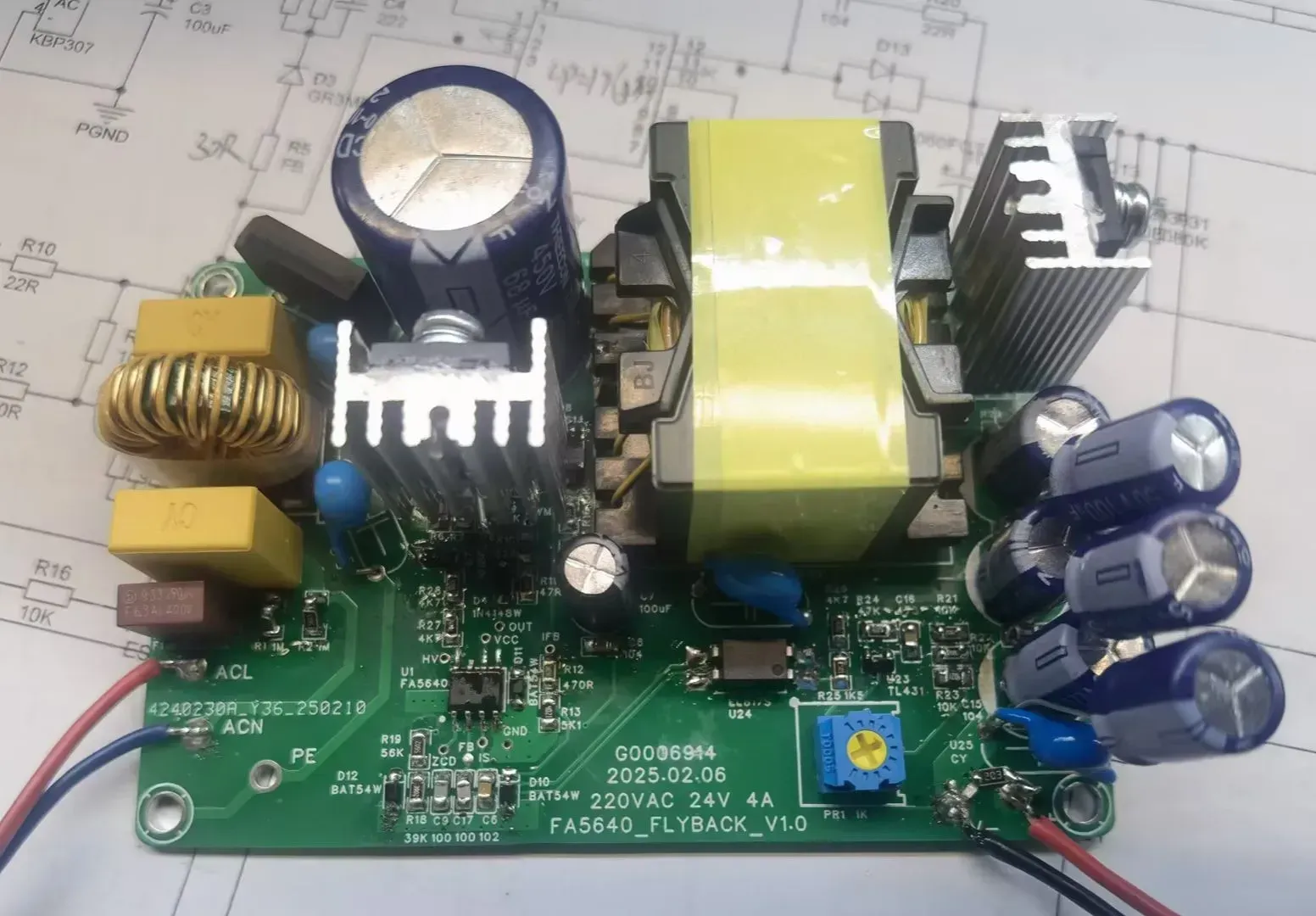

电源全览:

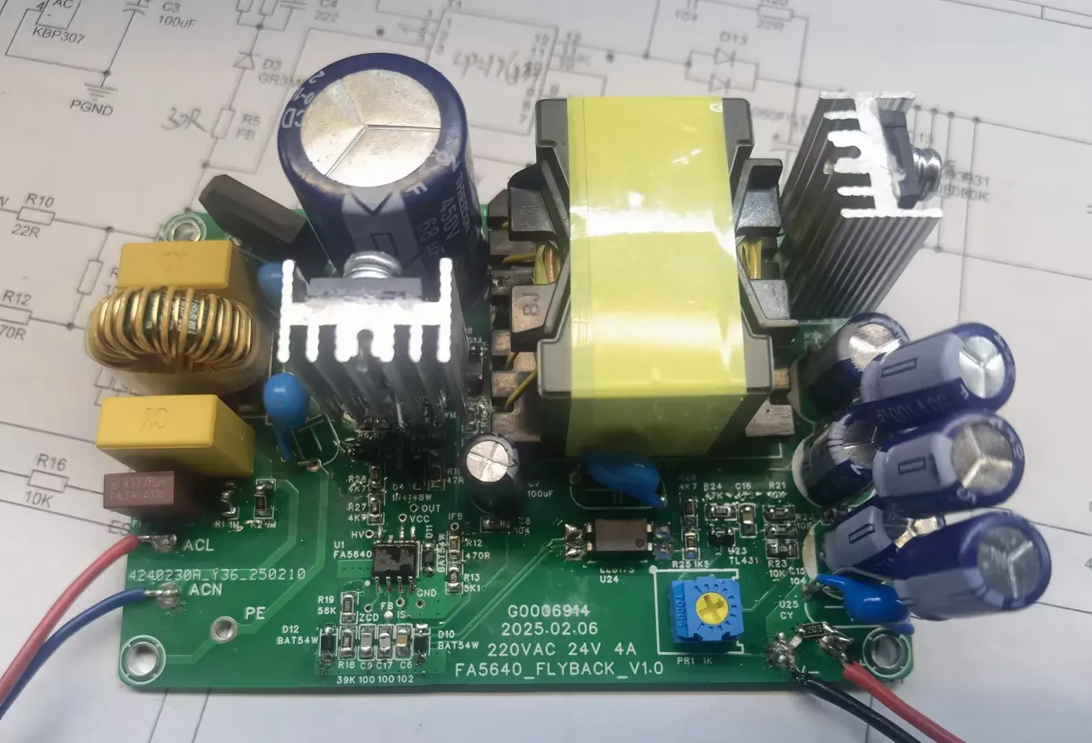

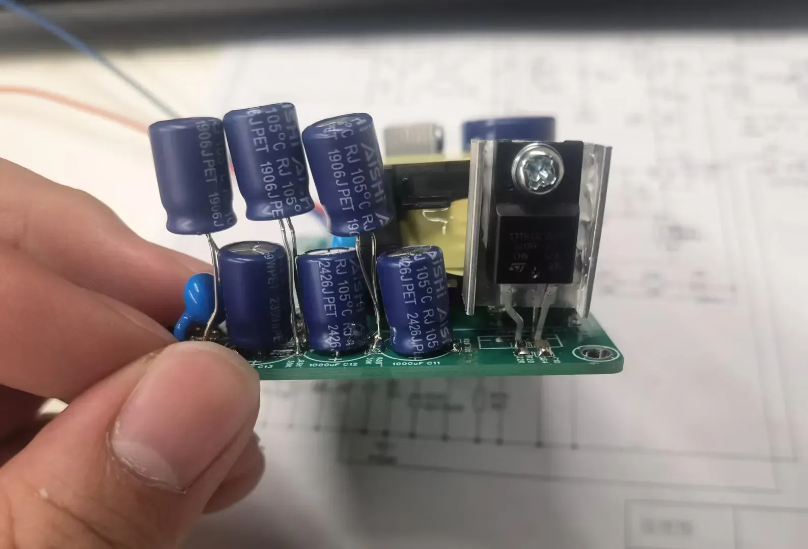

该电源中除了PCB板是新打样的,其他插件物料都是从公司废料盒里翻出来的,主打一个能用就行。

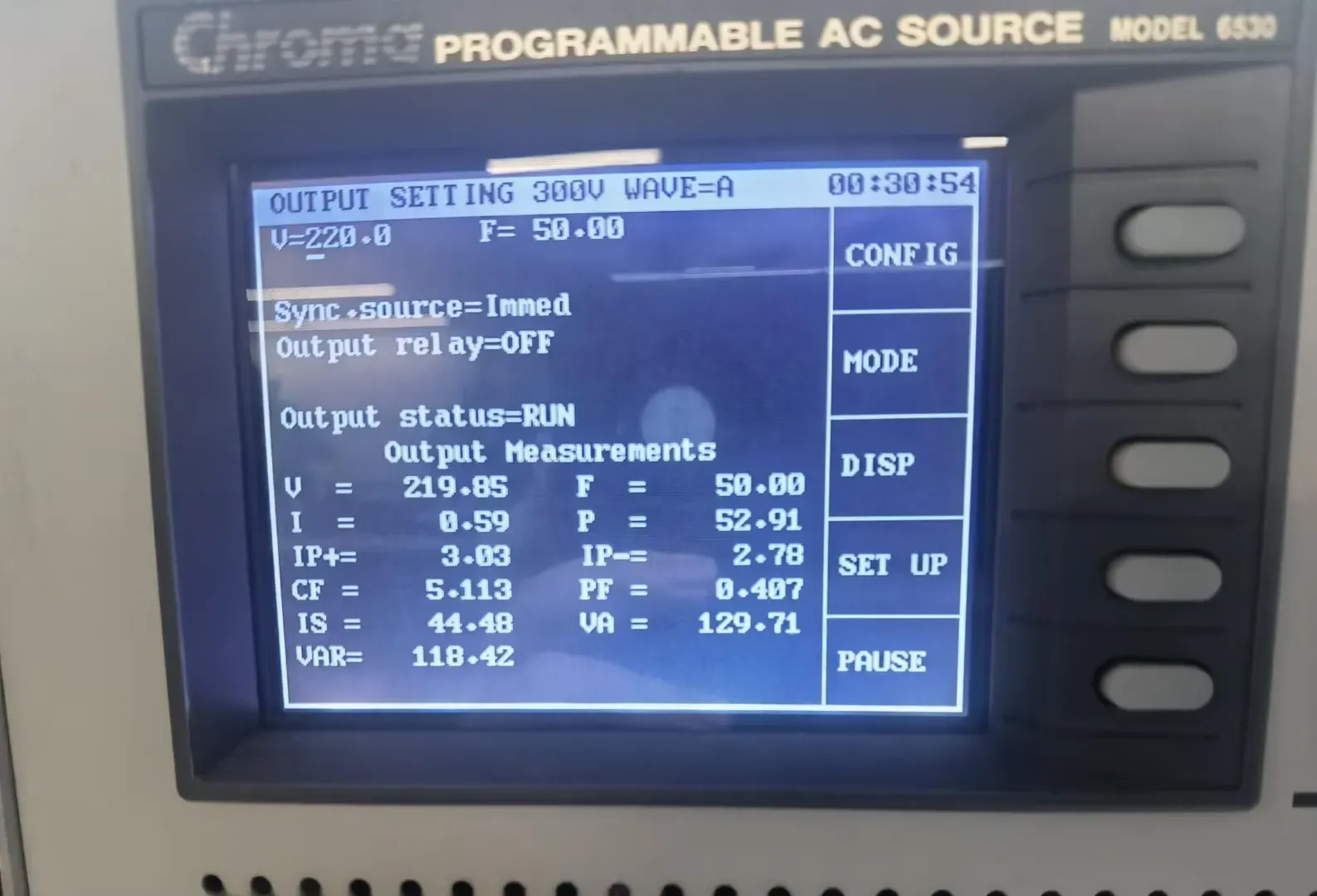

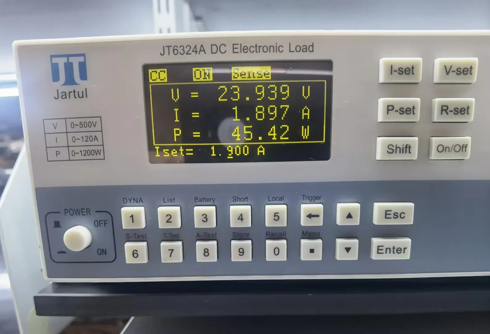

输入220VAC 50HZ ,输出24V 1.9A 实测效率 87%

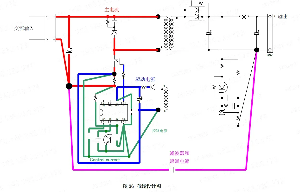

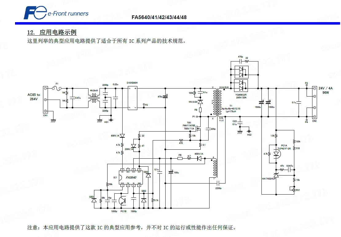

电路设计的参考(抄)自官方数据手册最后的参考设计,电流采样电阻实际放了3个1欧姆的1206电阻,这样可以把输出电流限制到2A(基于安全和散热考虑),当然有更大电流需求的同学可以按需放置。
设计时的变压器骨架为PQ3230,变压器匝比和感量官方原理图中有写,Np:Ns:Nb=40:12:10  Lp=176uH
实际上使用的骨架我也不知道型号,废料盒里有一套,骨架能插到PCB我就用了。
线径选用:
Np          0.5mm
Ns           0.1mm*80  利兹线
Nb          0.3mm
线径和骨架选用不一定是最合适的,仅做参考,绕法只是普通绕法,没有采用三明治绕法,主打怎么简单怎么来。

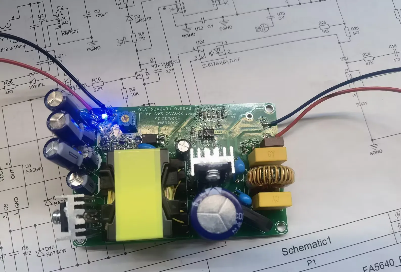

高频变压器绕制
官方还提供电流环路的参考设计,本人在画PCB的时候随便画了(实际上是忘了官方有给这个)。感兴趣的同学可以尝试重新绘制PCB。
一些其他细节:
LED灯是后面飞上去的,设计的时候忘了放了
所用到的电容还有输出二极管都是废料盒里捡的,主打一个能用就行。
PCB空板
