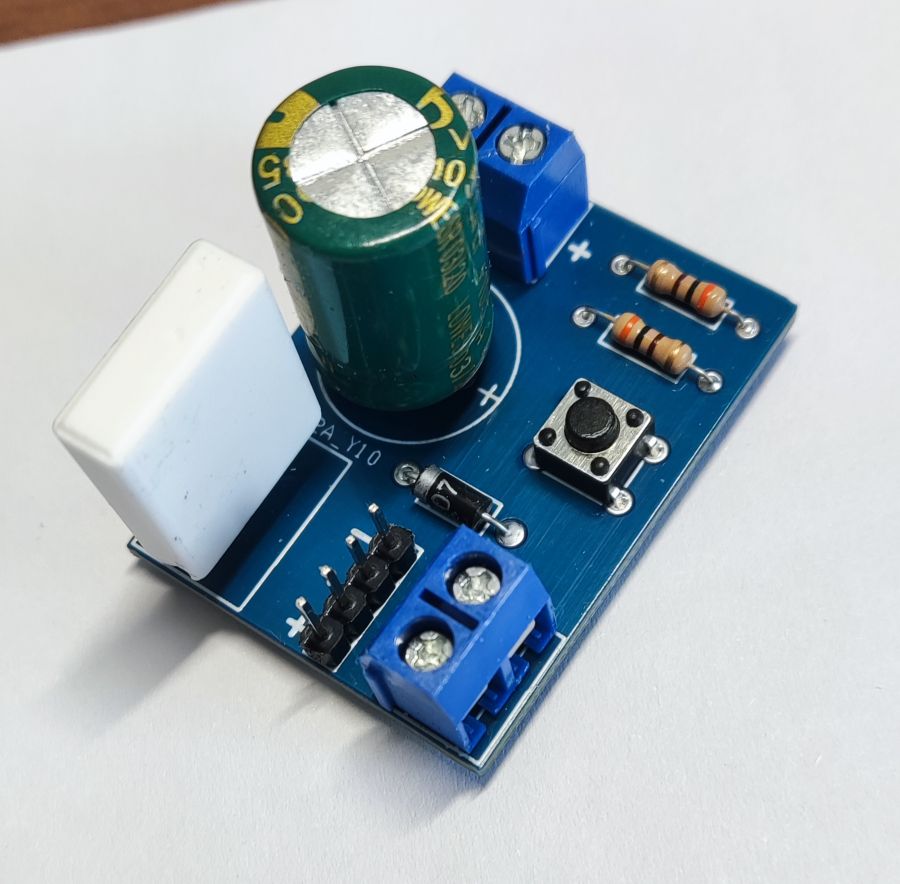

参考B站老刘爱捣鼓的视频链接https://b23.tv/uaeHZY8本作品是一个简单的电感测试器,并且可以测量饱和电流,对电力电子方面比较有用,实物图片:
注意事项:标正负号的接线端子是电源输入,电压由电容的耐压限制,建议使用35V1000uF高频低阻电解电容;另一个端子连接被测电感,二极管选择1N4007,电阻两个330欧串联,按键是6x6x5直插微动,采样电阻0.1欧;标正负号的排针连接示波器,4个排针分左右两组,每组间相互连接。电源电压建议用12~24V

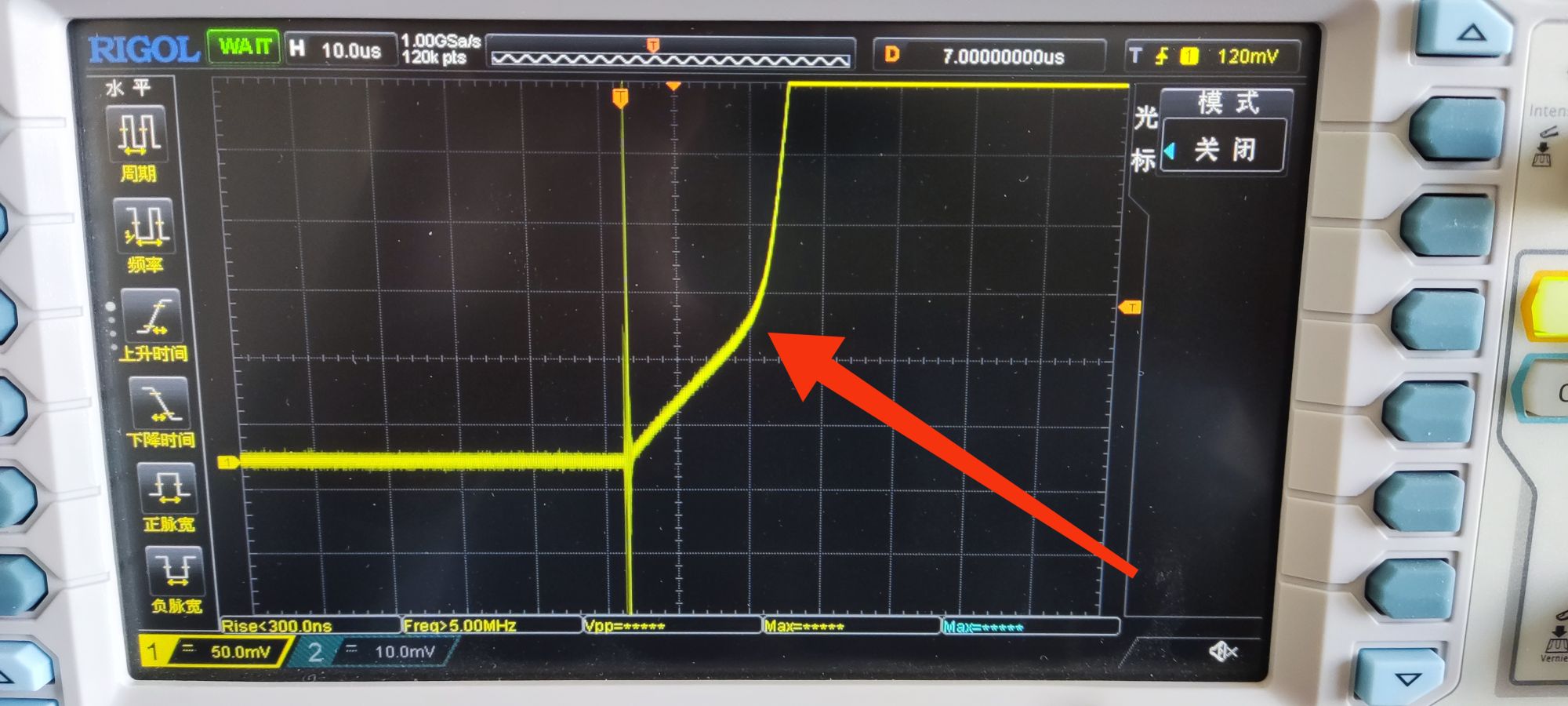

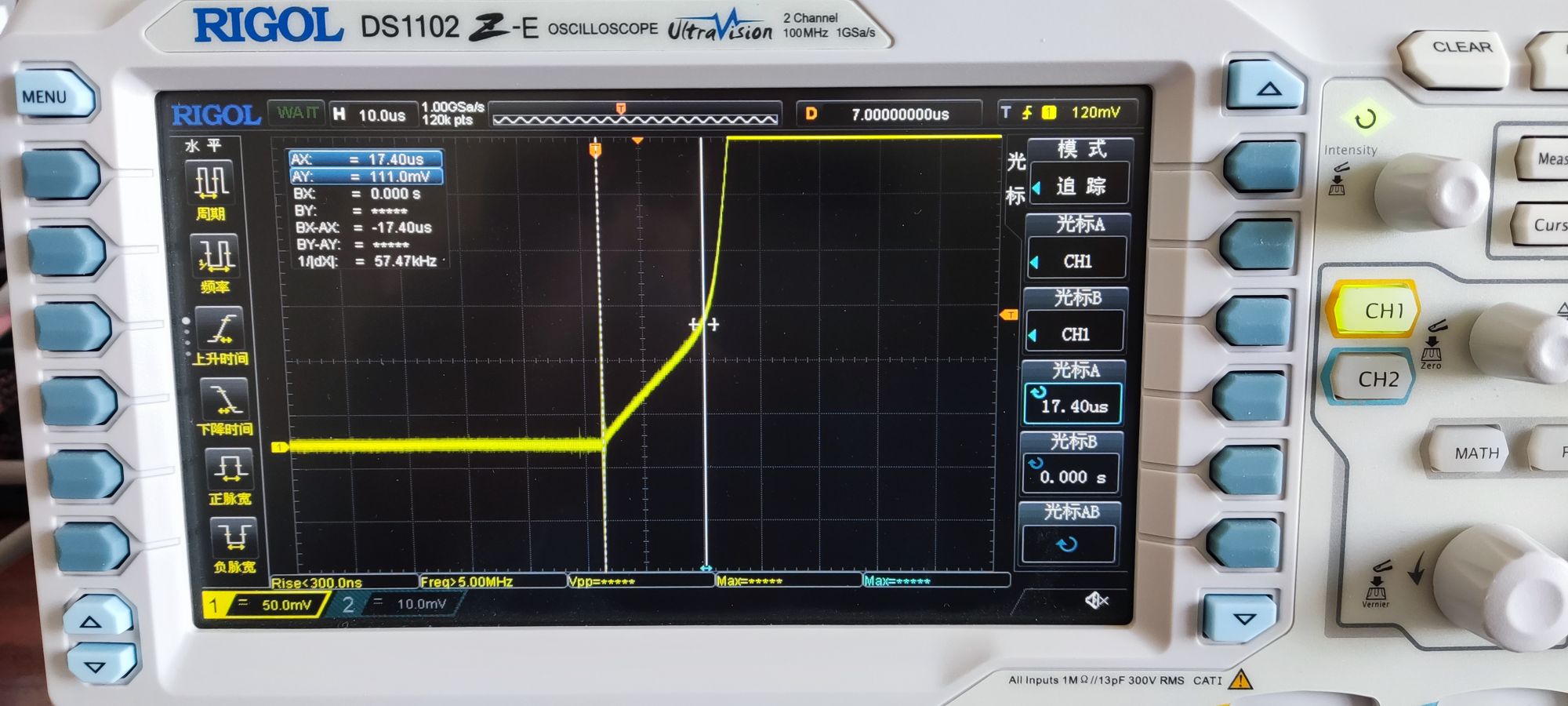

使用方法:电感值测量方法参考老刘视频,饱和电流看波形的拐点,然后用欧姆定律算出此时电流,即为饱和电流,如下图所示:
可以看到拐点处电压0.111V,用欧姆定律算出饱和电流=0.111/0.1=1.11A
