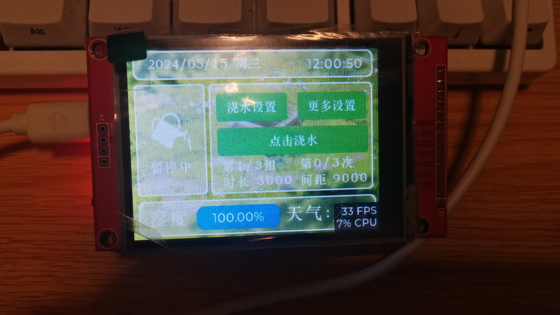

该项目具备智能灌溉系统,主要通过土壤湿度传感器监测土壤的湿度、能在LCD屏上展示和互动、并能设置相关的浇水策略。

  • 自动浇水功能:可通过控制定时浇水、浇水组数、每组的次数来控制自动浇水

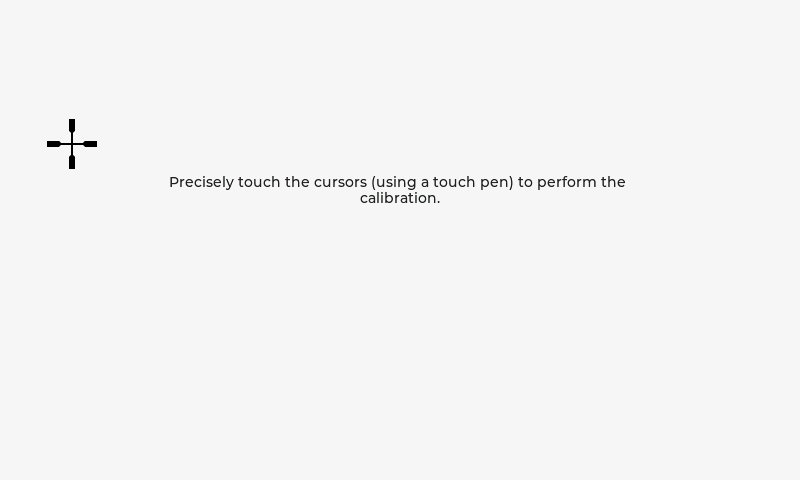

  • 触摸校准:因屏幕采用电阻屏,初次使用时可通过设置页面,进行触摸校准

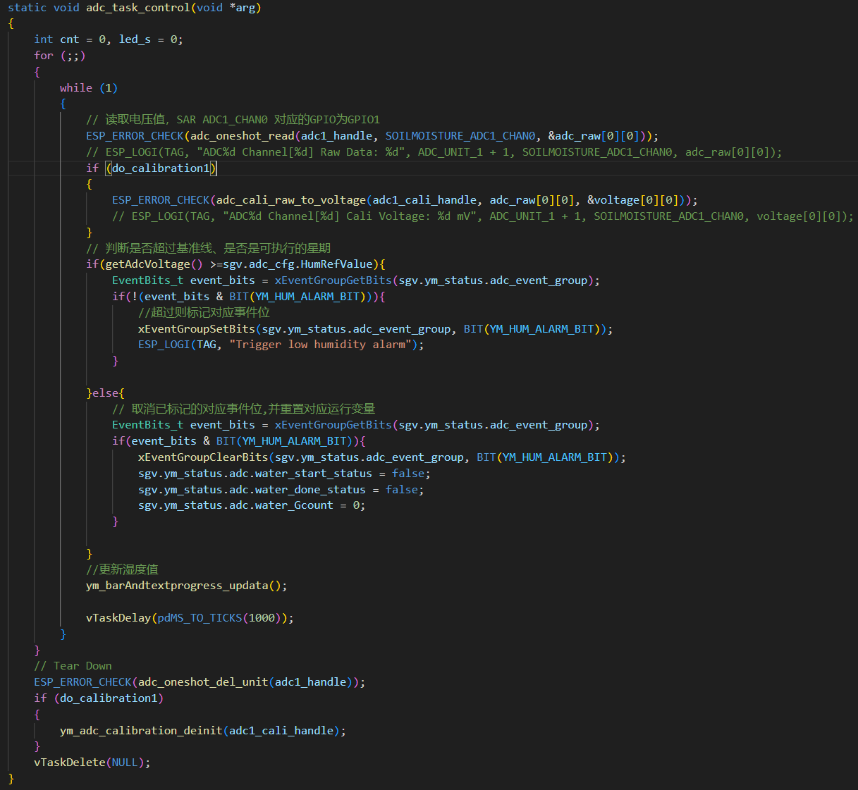

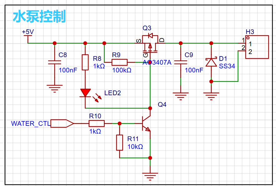

该项目主要通过ESP32-S3作为主控,连接网络、获取传感器数值、执行相关的控制逻辑控制水泵进行浇水。屏幕的UI采用LVGL进行设计
硬件部分:

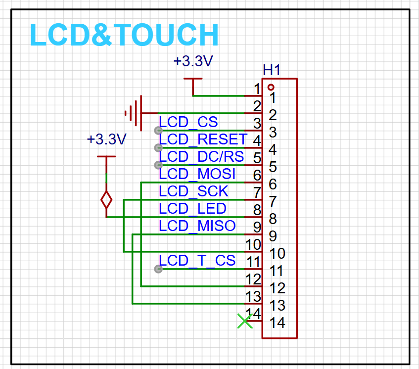

水泵控制电路,使用三极管和MOS管组成的开关电路,通过WATER_CTL信号控制水泵的运转
触摸电阻屏,触摸和显示的SPI连接在一起,通过其cs来切换通信

附件提供了Auto_Water.bin的代码,将该代码烧写进ESP32中即可实现相关的功能
通过湿度阈值以及日期设置来更新内容

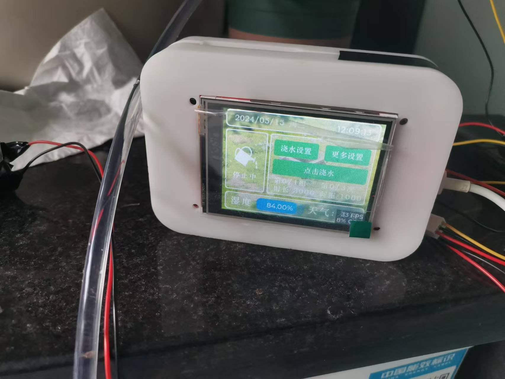

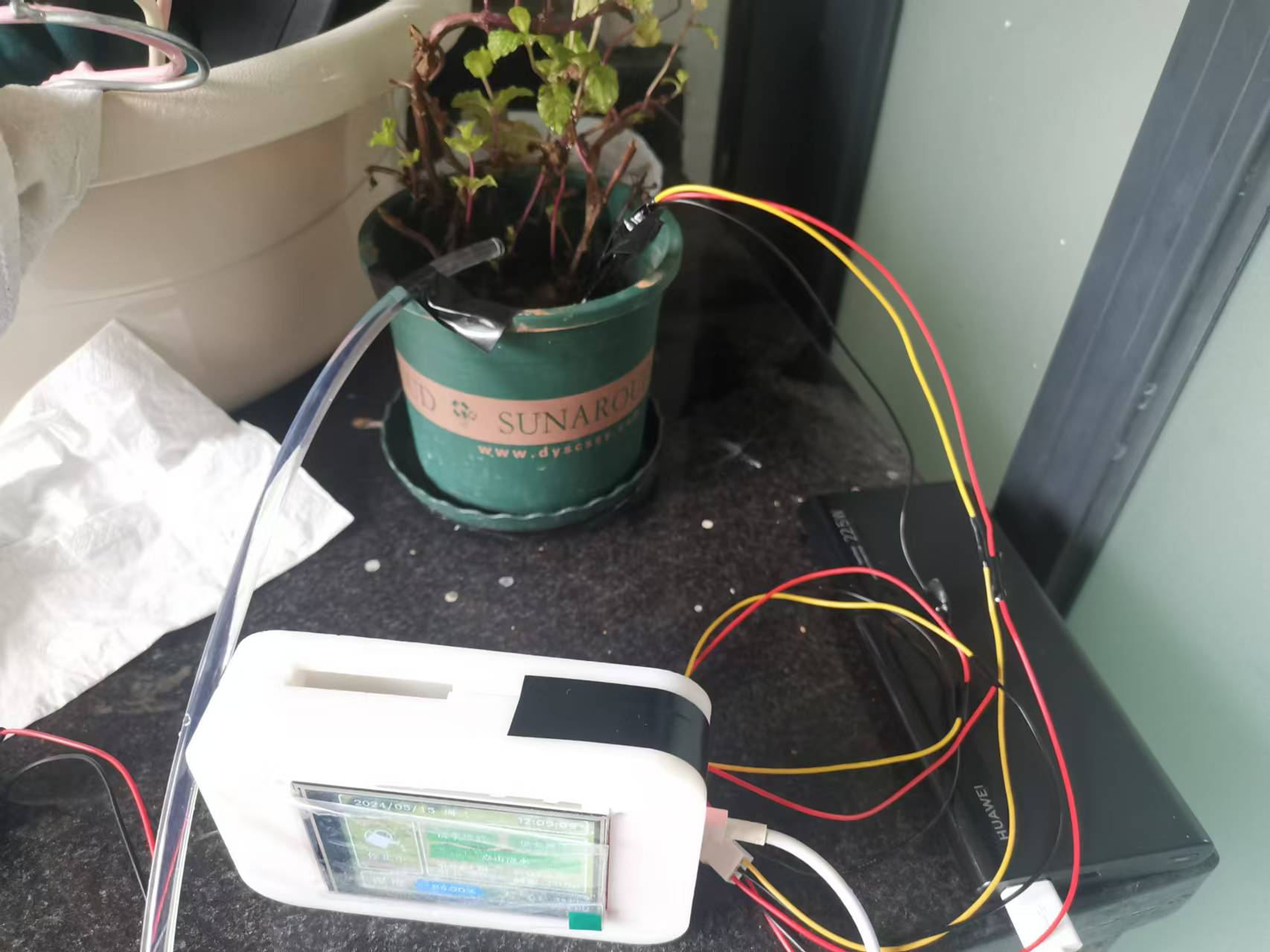

实物展示
提示:作品的实物图片,图片可以加上说明。
