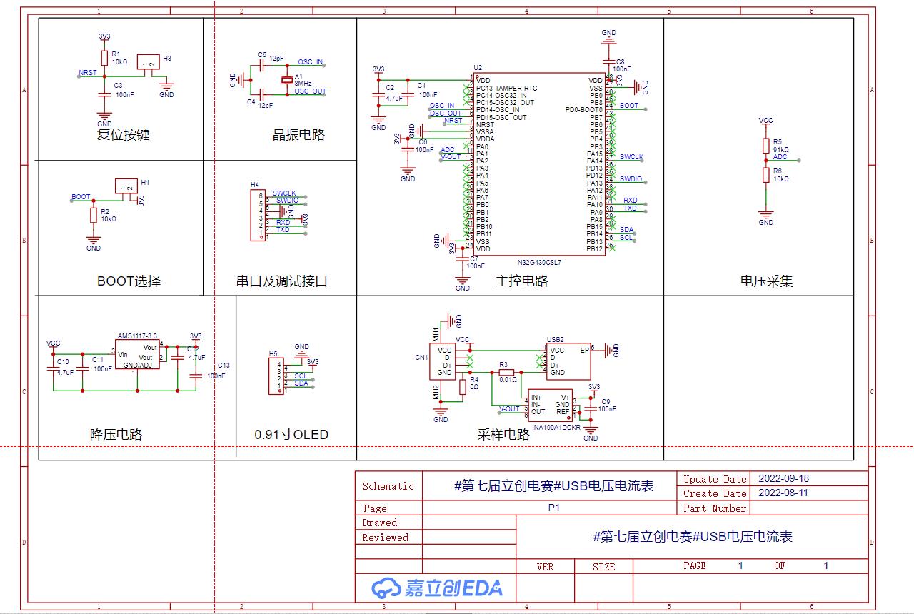

1)原理图
原理图是跟着视频做的。原理图视频

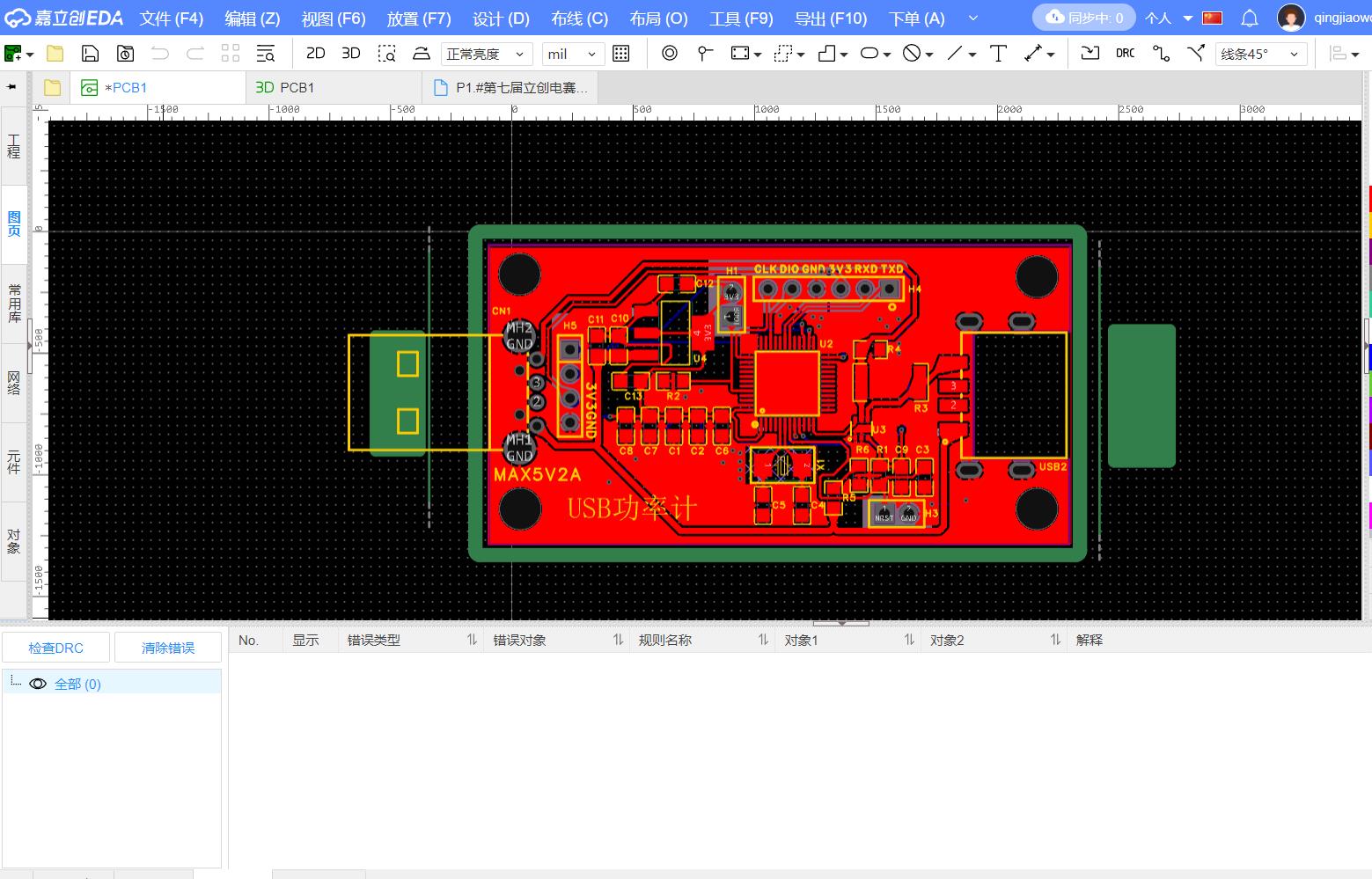

2)PCB绘制
PCB的绘制主要是布局和布线,我是自己尝试布局和连线的,因为第一次尝试所以布局和布线比较丑。好在最后DRC没问题。

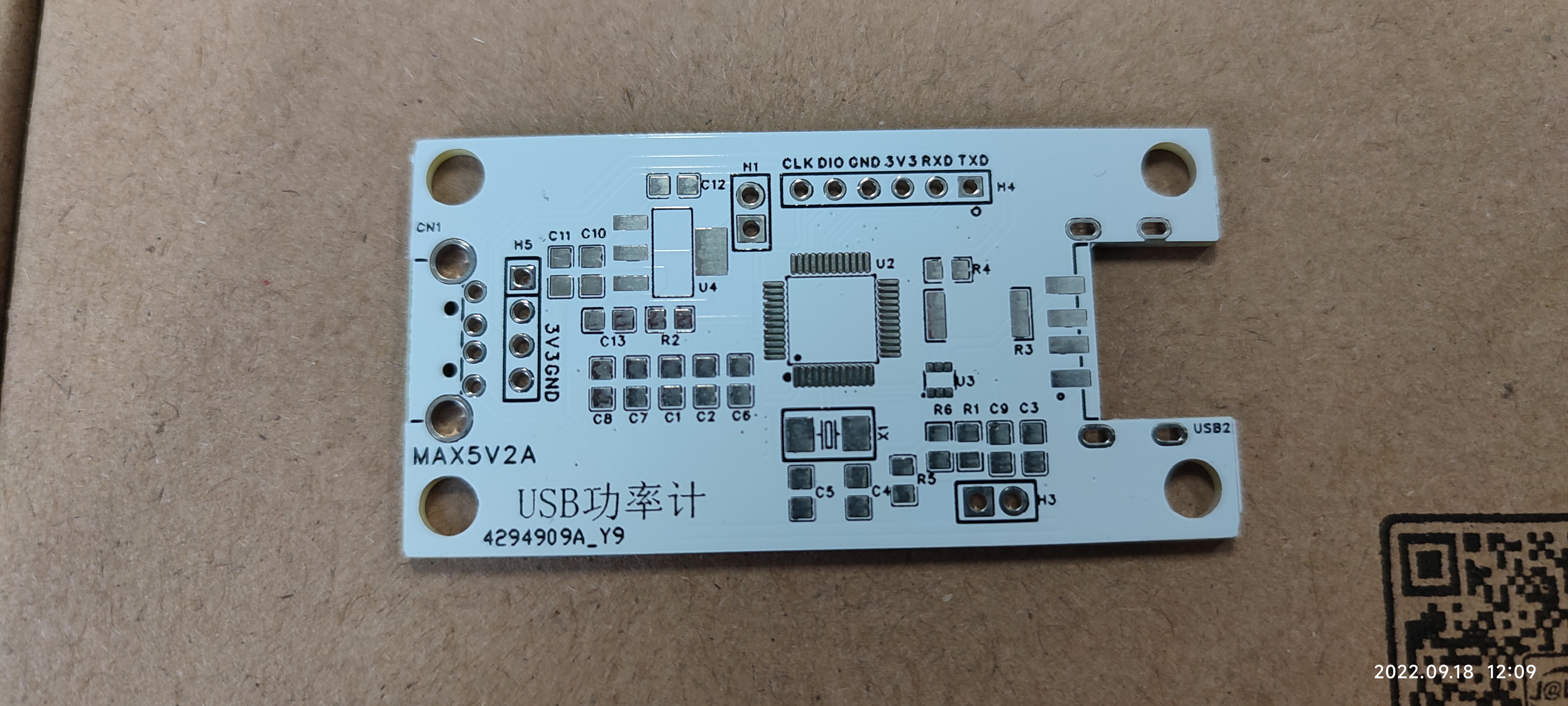

下面是PCB打样收到的实物我打样的是白色的板,还是要感谢嘉立创的每个月两次免费的打样机会。

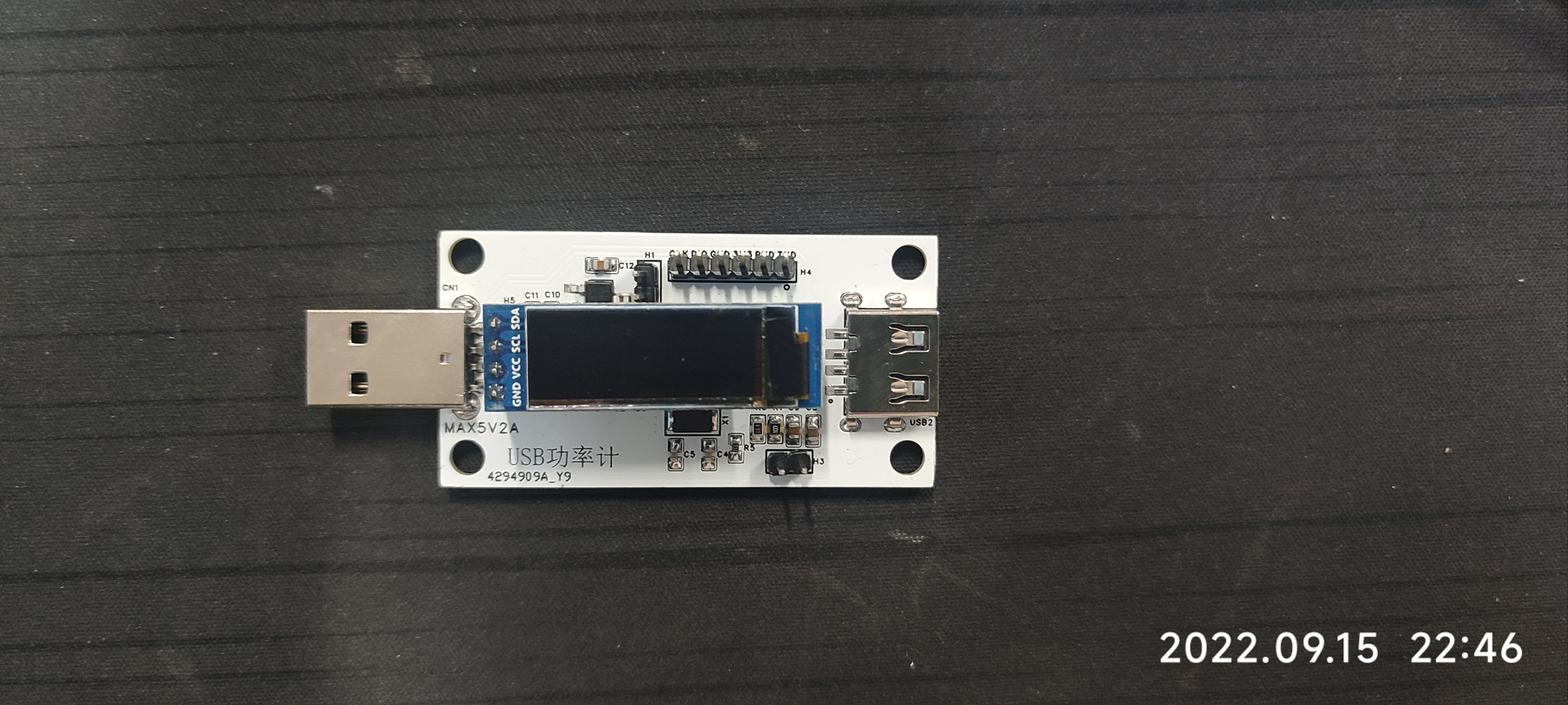

3)成品图
