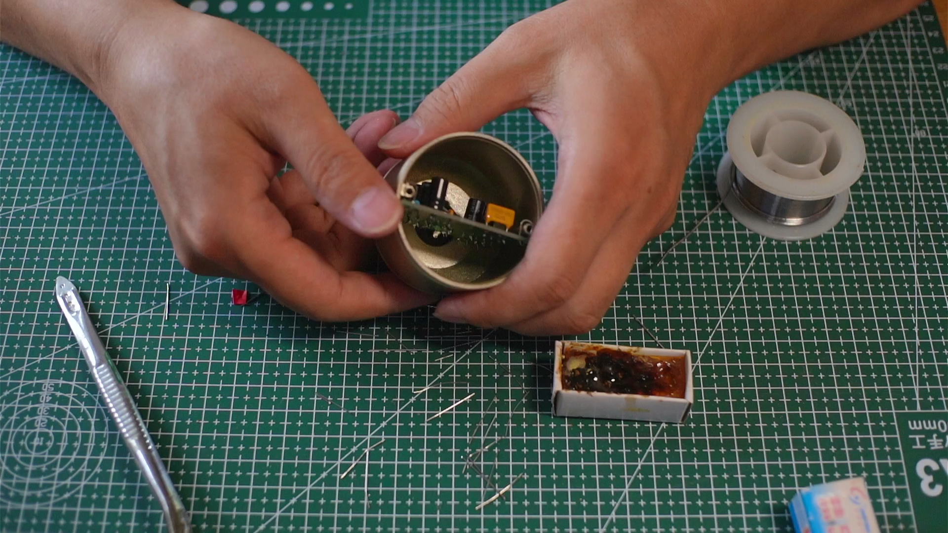

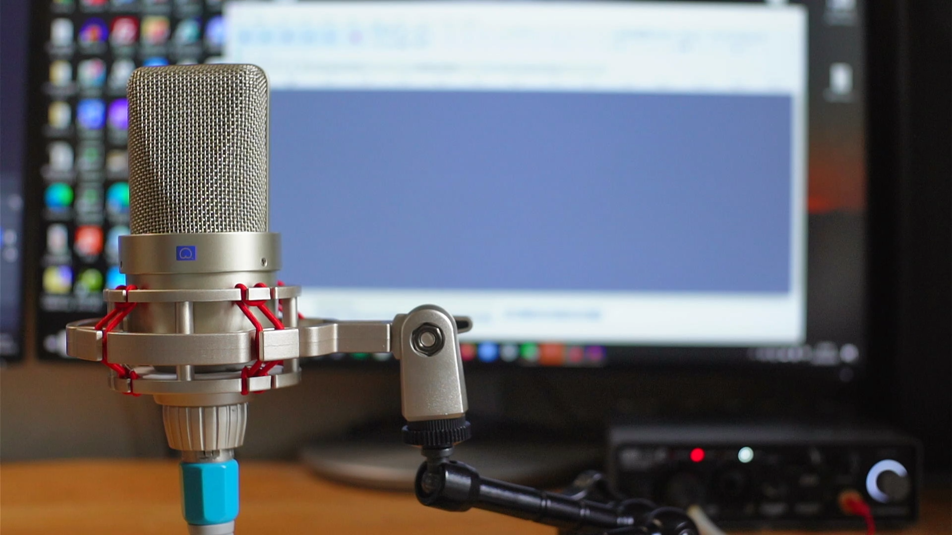

一、制作背景
在咸鱼看到一款电容话筒,说是纽曼103外形,比较小巧,切中我的痛点。于是下单买了,收到后试着录了一下,交流声很大,并且还不时有噼里啪啦不规则的噪音。
拆开一看,电路很简单,输出端是不平衡方式,所以底噪很大,没法用。正巧手头有一个25mm大振膜驻极体电容麦头,就准备制作一个电路板代替原有的简陋的板子。
二、参考电路
曾经在广场看到过网友“超现实的傻鸟”做的电路,并且也收藏了:
https://oshwhub.com/Postidiot/opa-microphones
但是他的板子不能用在我的话筒壳子里,所以重新绘图,并制作了PCB。
为了能使用驻极体唛头和纯电容唛头,电路稍微修改了一下。如果接驻极体唛头,就把C1用导线代替,并不焊R1(1G欧姆电阻),这样驻极体唛头将得到6V的极化电压。
如果是电容唛头,那么它的极化电压就来自48V幻像电压串联1K电阻,具体没有条件测试,不知道电路能否正常工作。
如果有需要制作的,请不要直接使用电路的BOM,因为所使用的电阻等元件的阻值是后标注的,而不是从库里查询的,为的是统一电阻焊盘的距离(封装)。
制作视频发布在B站,可供参考:
DIY大振膜话筒
https://www.bilibili.com/video/BV1QP411a7Ls/?spm_id_from=333.999.0.0
制作的视频没拍照片,只有从视频中截图几张:
