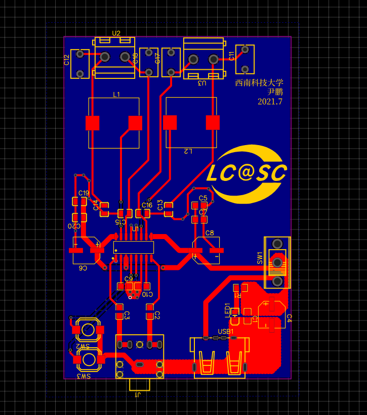

*4、硬件部分
立创EDA,

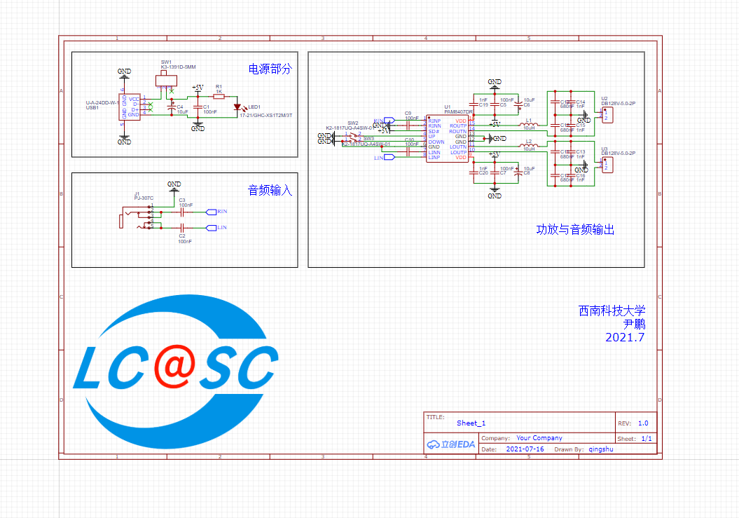

电源部分:供电接口使用usb接口,5V供电,开关使用贴片拨码开关。先通过滤波电容进行滤波处理。
音频接入:选择了3.5mm 插件式耳机座,其中1脚接地,23脚为左声道,34脚接右声道。
音频放大电路:使用了PAM8407DR作为功放IC,此芯片带有调整音量的引脚,使用轻触开关作为调节音量的按钮,后面接入无源滤波器改善音效,降低失真。

SCH_#第六届立创电赛#PAM8407DR双声道音频功放_2021-07-20

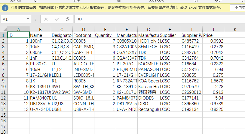

BOM_#第六届立创电赛#PAM8407DR双声道音频功放_2021-07-20.csv
