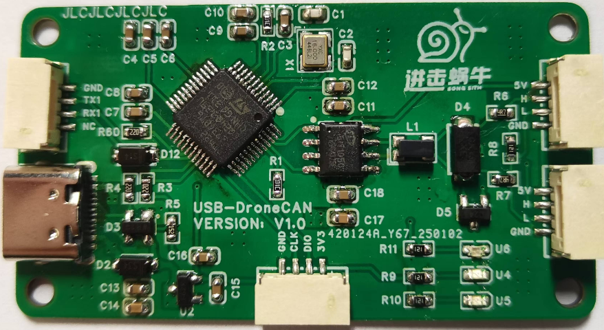

基于STM32F3的UAVCAN调试器,适用于Ardupilot、PX4的DroneCAN、UAVCAN调试
简介:基于STM32F3的UAVCAN调试器,适用于Ardupilot、PX4的DroneCAN、UAVCAN调试

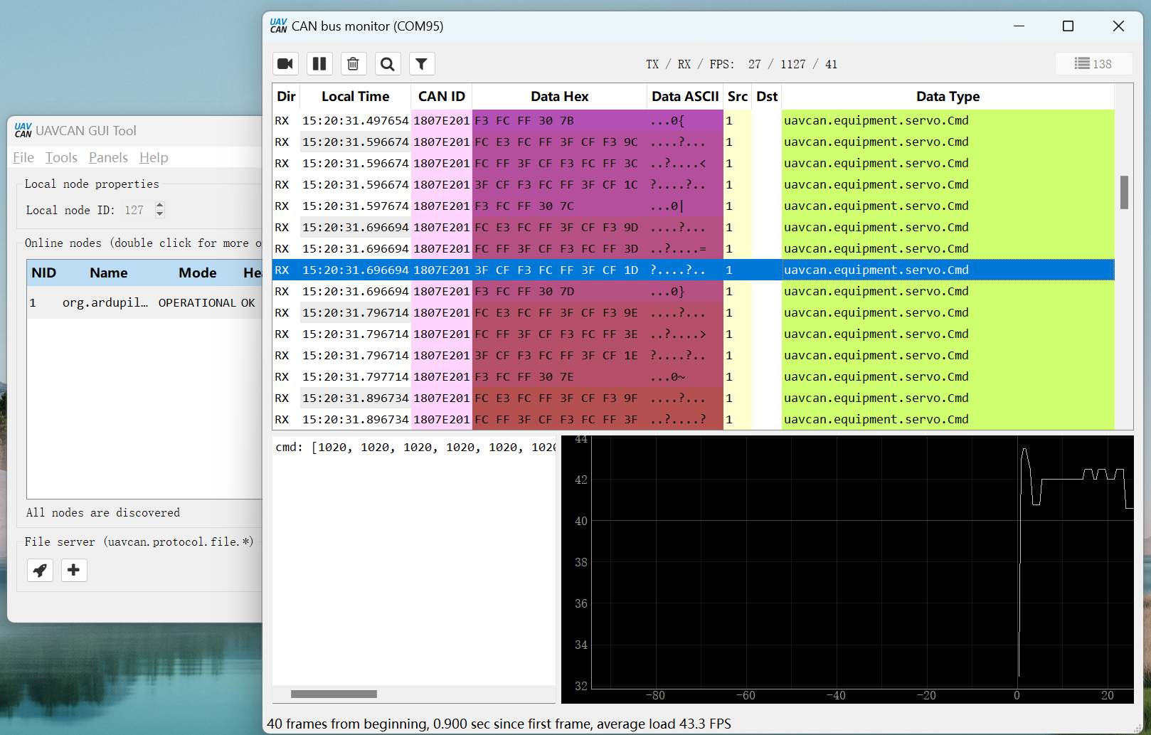

2、查看总线数据

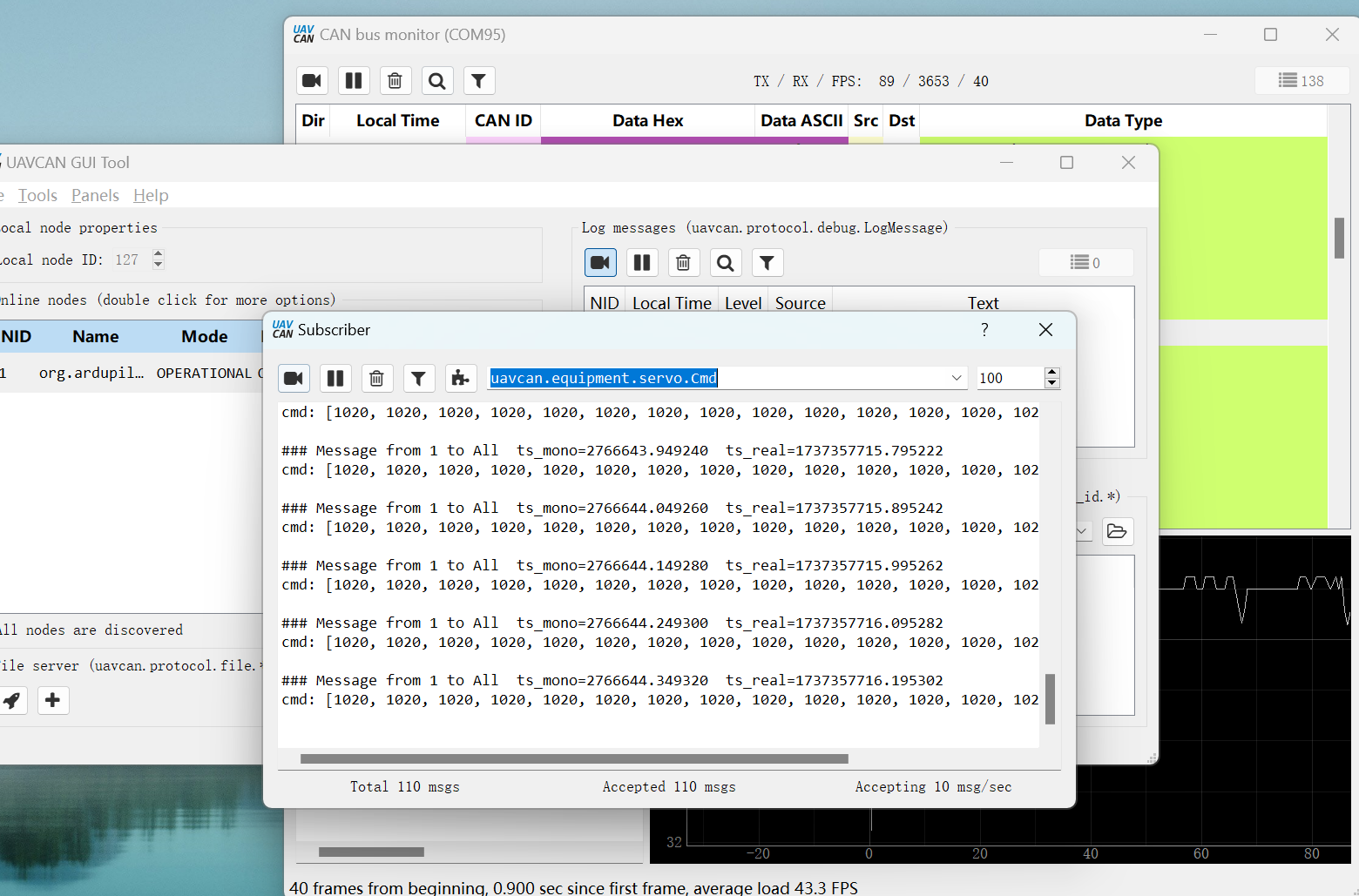

3、监听某个消息数据

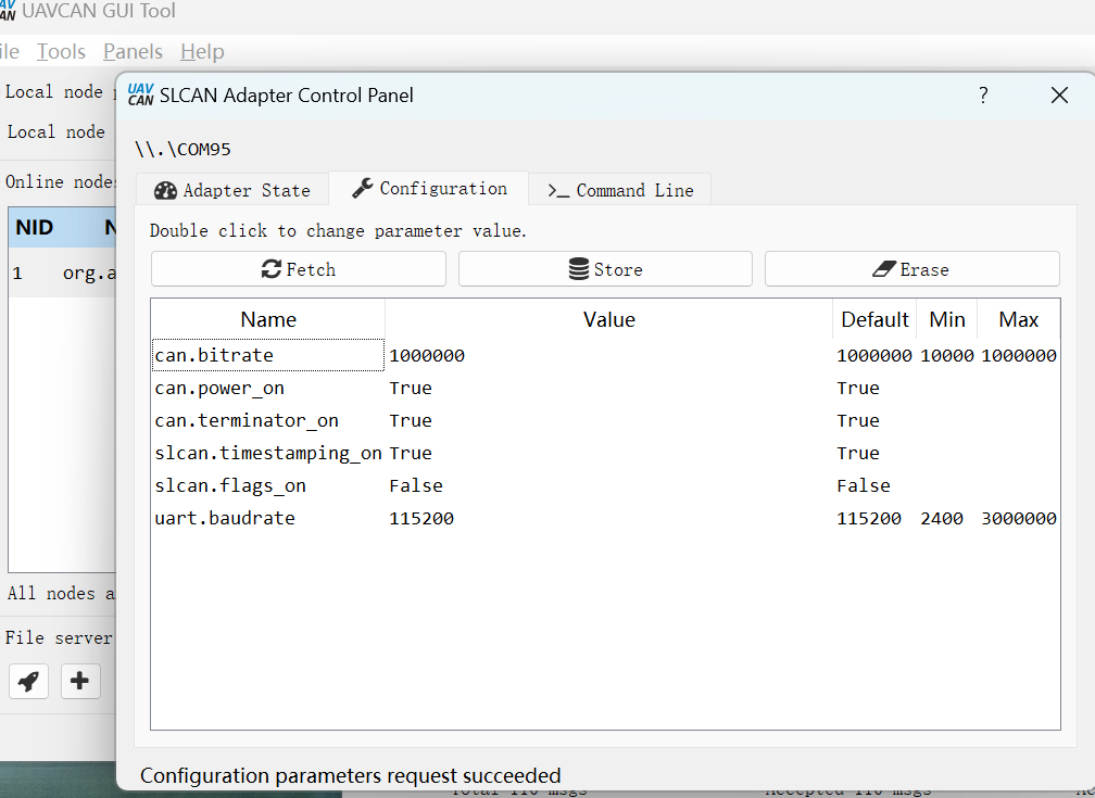

4、USB-UAVCAN调试器自身参数
