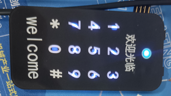

项目说明
触控按键实现无需物理接触的交互方式,增强了用户体验。
改善并取代传统的机械式按键,是遥控器、智能家居设备,相应工业设备上很给力的帮手
CC BY_ND 4.0
嘉立创这么好的活动
支持开源
项目相关功能
用单片机实现
1.电池电量的检测
2.触摸按键取代机械按键
3.直流马达驱动
4.固定密码及临时密码的使用切换

设计原理
一:用单片机本身自带的 ADC 功能来实现供电电池电量的采集
低于设定的电量时进行报警提示(当ADC分辨率要求不是特别高时,可以直接用单片机内部的12位ADC进行采集,本次选用的是STC最新出的型号STC8h64TL单片机)
二:触摸按键实现
2-1 :读取初始的触控值及触控后的值
2-2:根据差值调整触控区间,同时根据实际设计的PCB板进行相应灵敏度调节
三:驱动直流马达
3-1:本次设计采用电机驱动专用芯片tl118s,方便应用及减少PCB空间
3-2:用单片机本身自带的PWM功能,进行直流马达的调速
四:设计固定密码及临时密码
用单片机自身的EEPROM,实现设定密码的存储,同时断电后,密码仍然会保存完好
单片机本身的AD采集功能----采集电池电量
触控按键----取代原始机械按键(当有手指触摸按键时,会改变按键的电容值。单片机通过检测电容值的变化来判断按键是否被触摸。)
触控阀值检测--没有触控时阀值,触控后阀值,根据差值设定对应的灵敏度,然后进行去抖,中断执行相应的结果显示

实物展示
如附件
设计注意事项
1.触控阀值的设定2.触控灵敏度的设定
