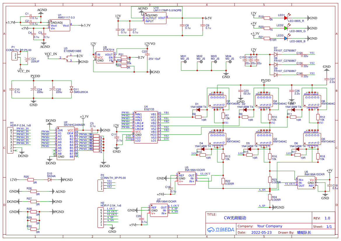

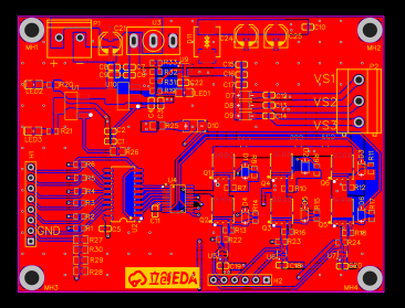

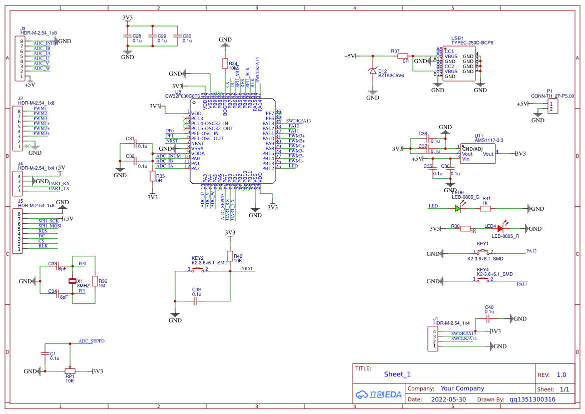

本来想的是做个无刷驱动结合起来一起用,但是核心板没问题,驱动刚用了一会儿就不工作了。
简介:本来想的是做个无刷驱动结合起来一起用,但是核心板没问题,驱动刚用了一会儿就不工作了。
