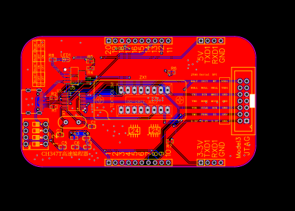

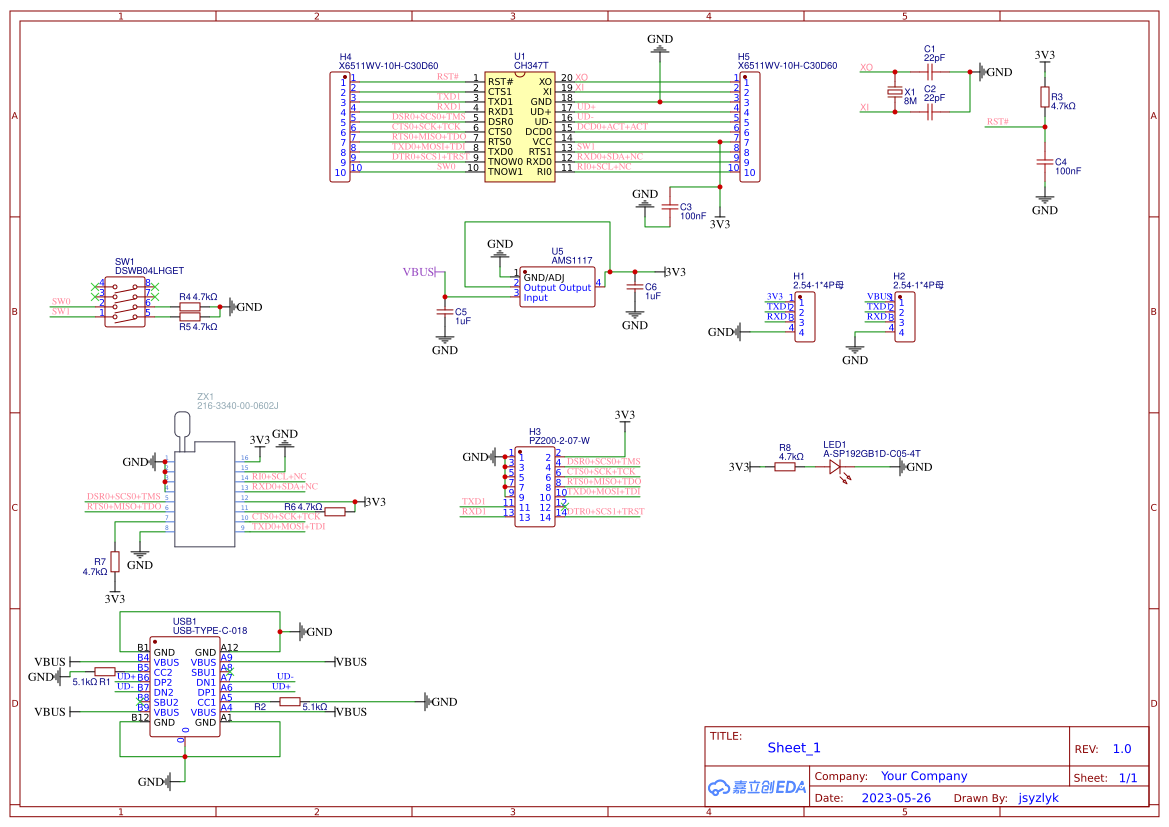

CH347T高速编程器兼开发板
2.8k
改自开源项目:https://oshwhub.com/jsyzlyk/KILLER_3000 感谢EE FOR FUN大佬的开源项目。
简介:改自开源项目:https://oshwhub.com/jsyzlyk/KILLER_3000 感谢EE FOR FUN大佬的开源项目。
CC BY-NC-SA 3.0
创建时间:2024-01-26 19:54:56更新时间:2024-08-20 11:02:22
因为正好有四拨片开关所以用了四拨片的 其实两拨片开关就可以了

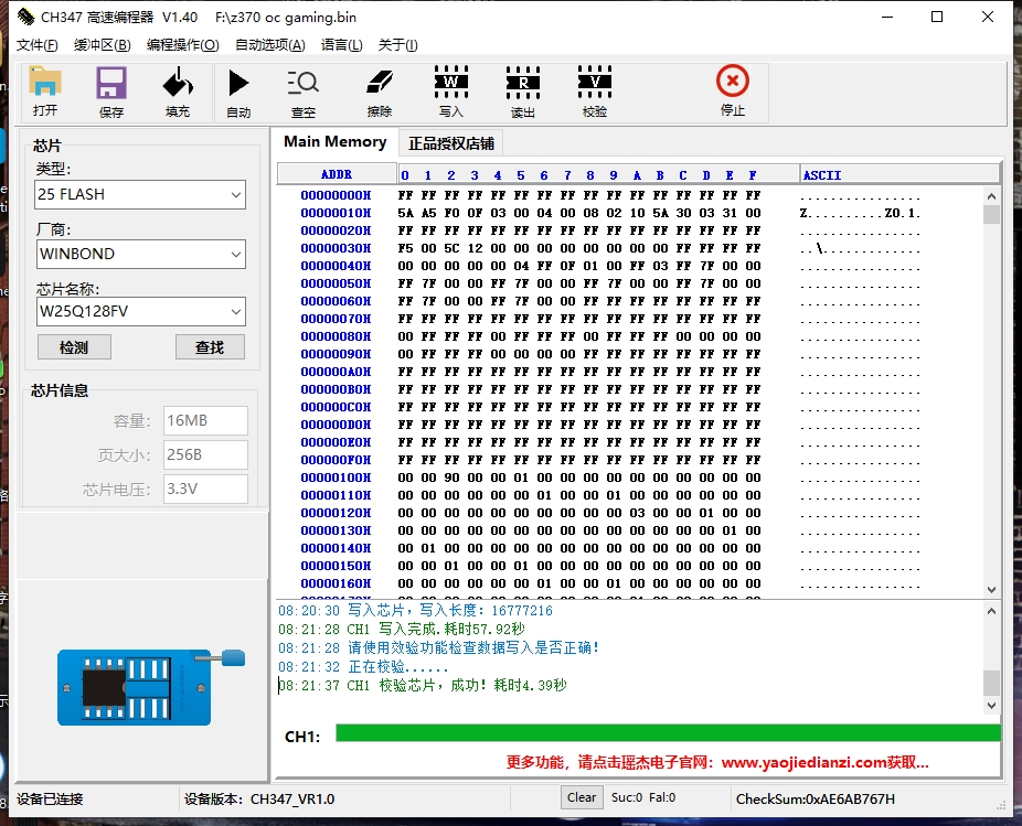

W25Q128FV 16M FLASH读写测试
写入58秒 校检4.4秒
比CH341快很多
