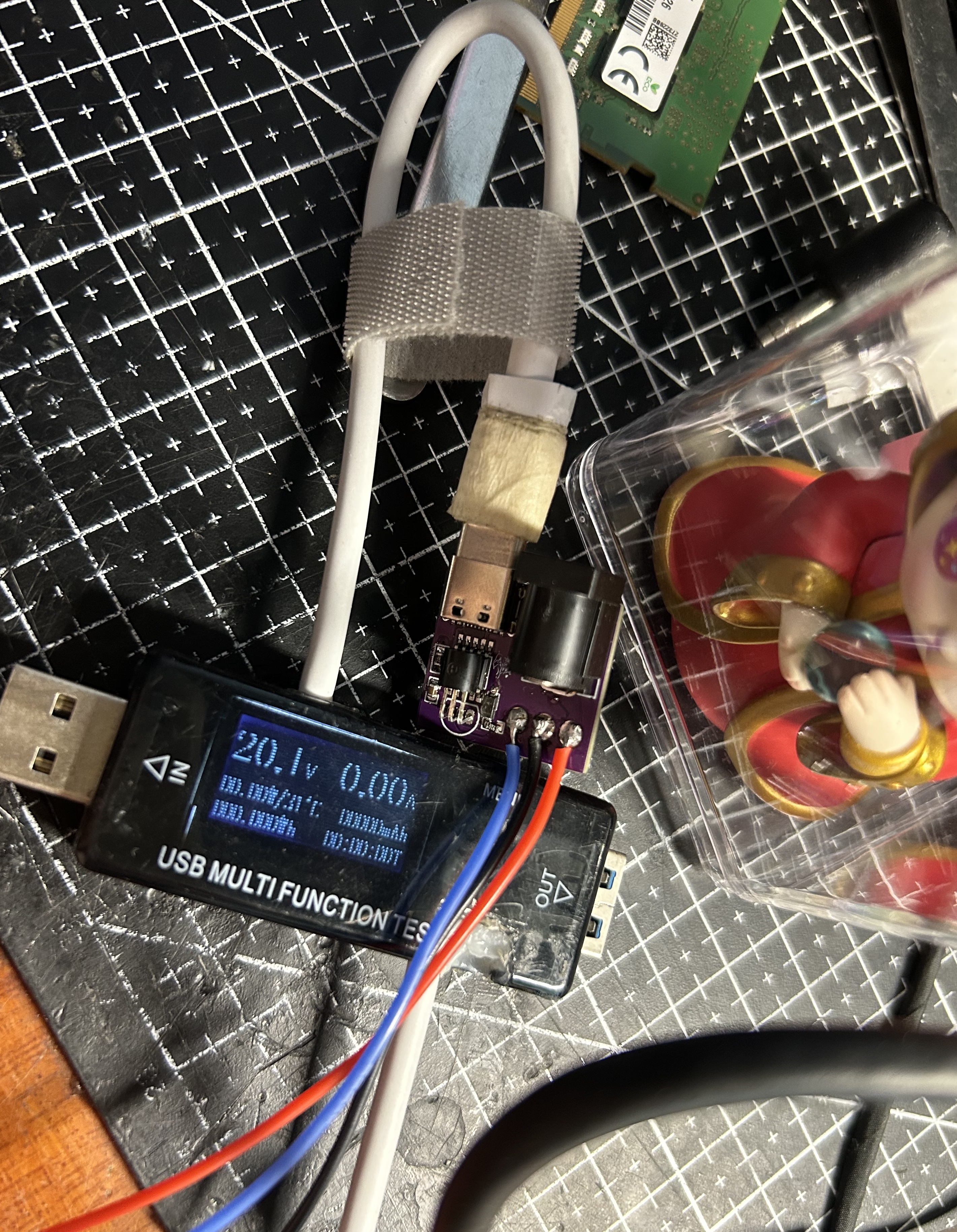

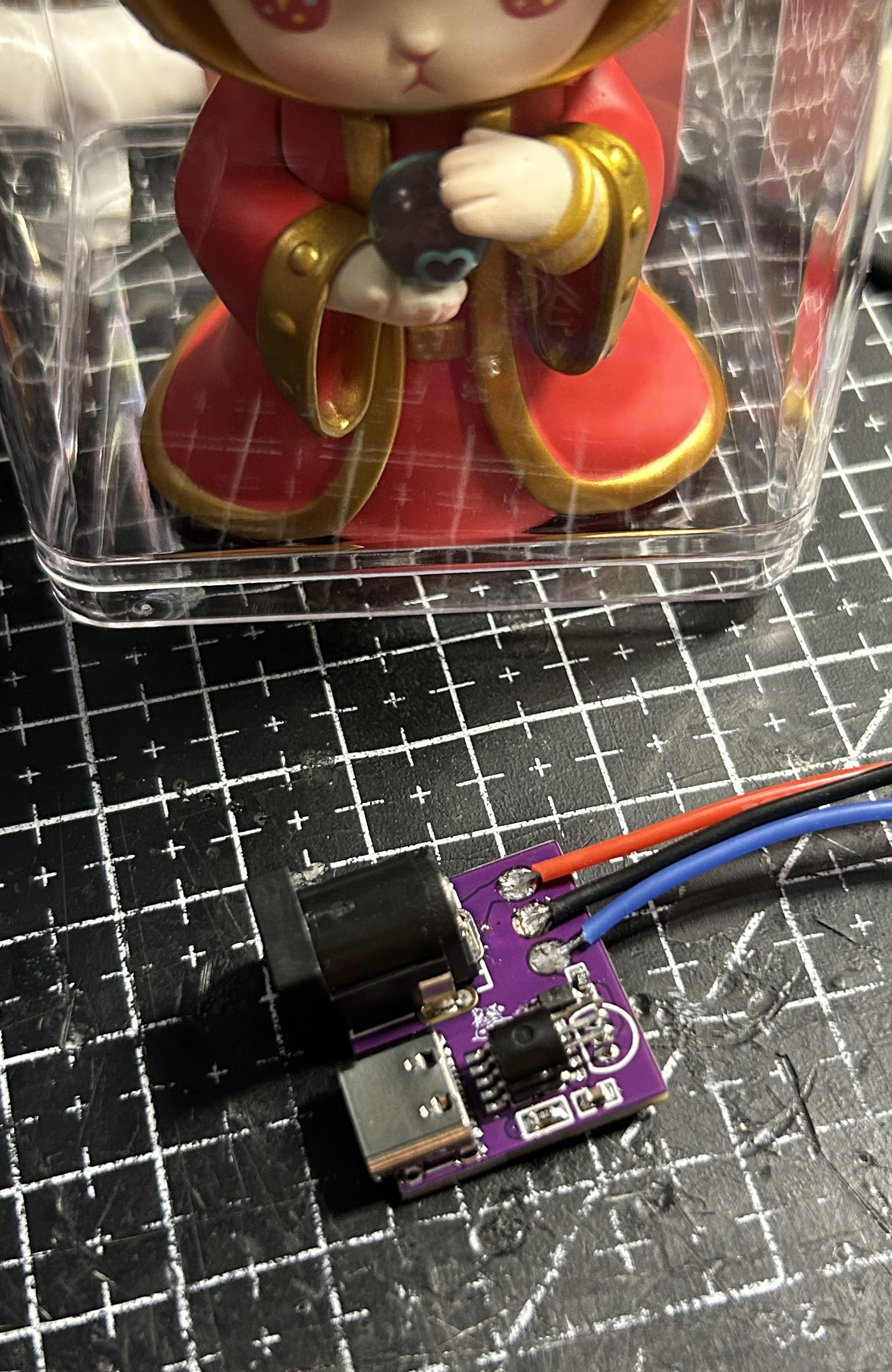

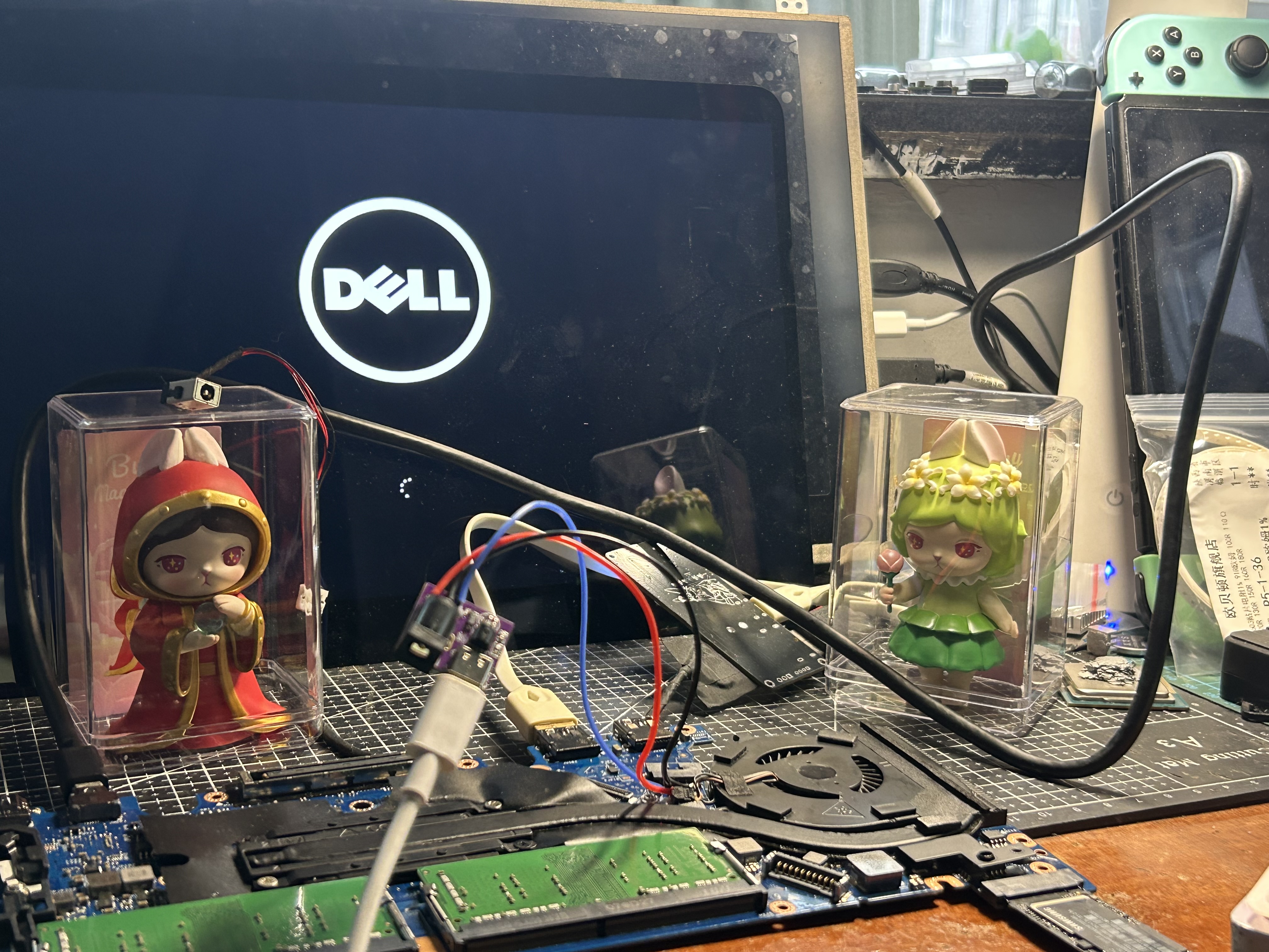

使用CH224K对PD电源诱骗出20v,然后用DS2501对笔记本电源检测验证。
戴尔笔记本电源中间带插针检测功率是否支持,如果不接或功率不对笔记本开机会提示无法确定交流电源的瓦数和类型。
DS2501tb有卖,功率不同选用不同的ds2501,二极管任意。
TypeC口我16pin的比较多所以用的16p,最好用6pin的接口,打板的话打6pin的那个板。
测试可以正常诱骗出PD20v

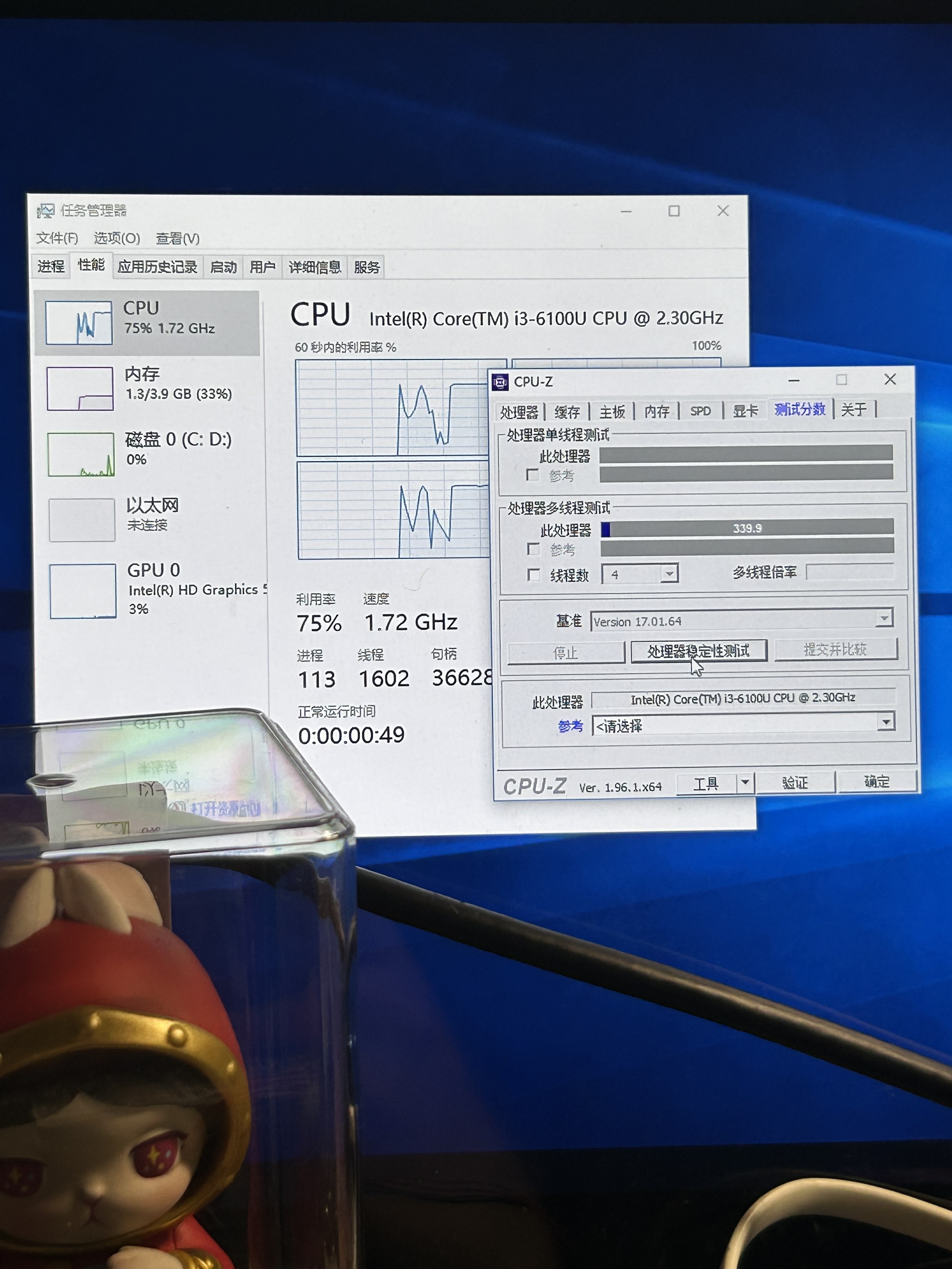

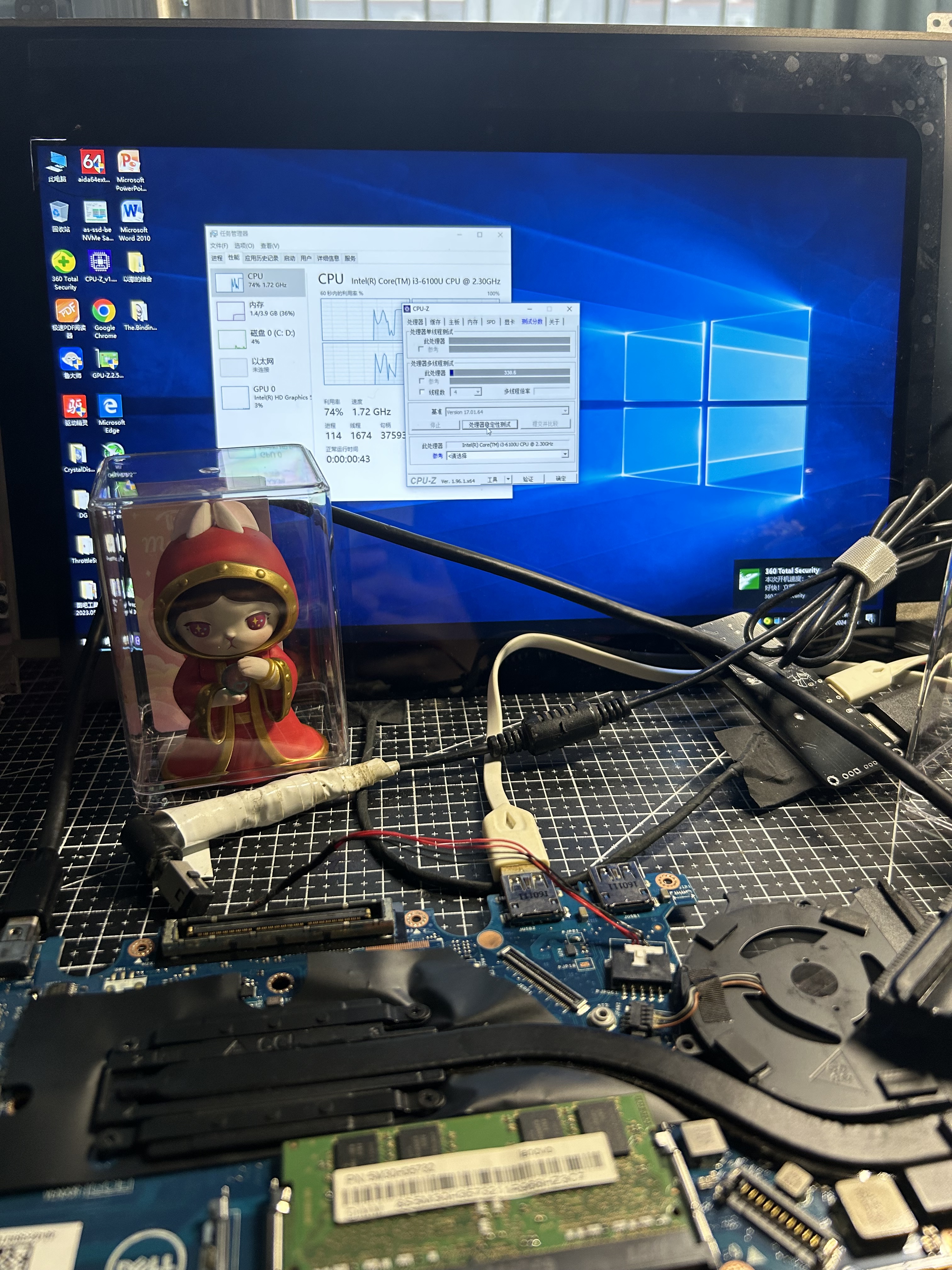

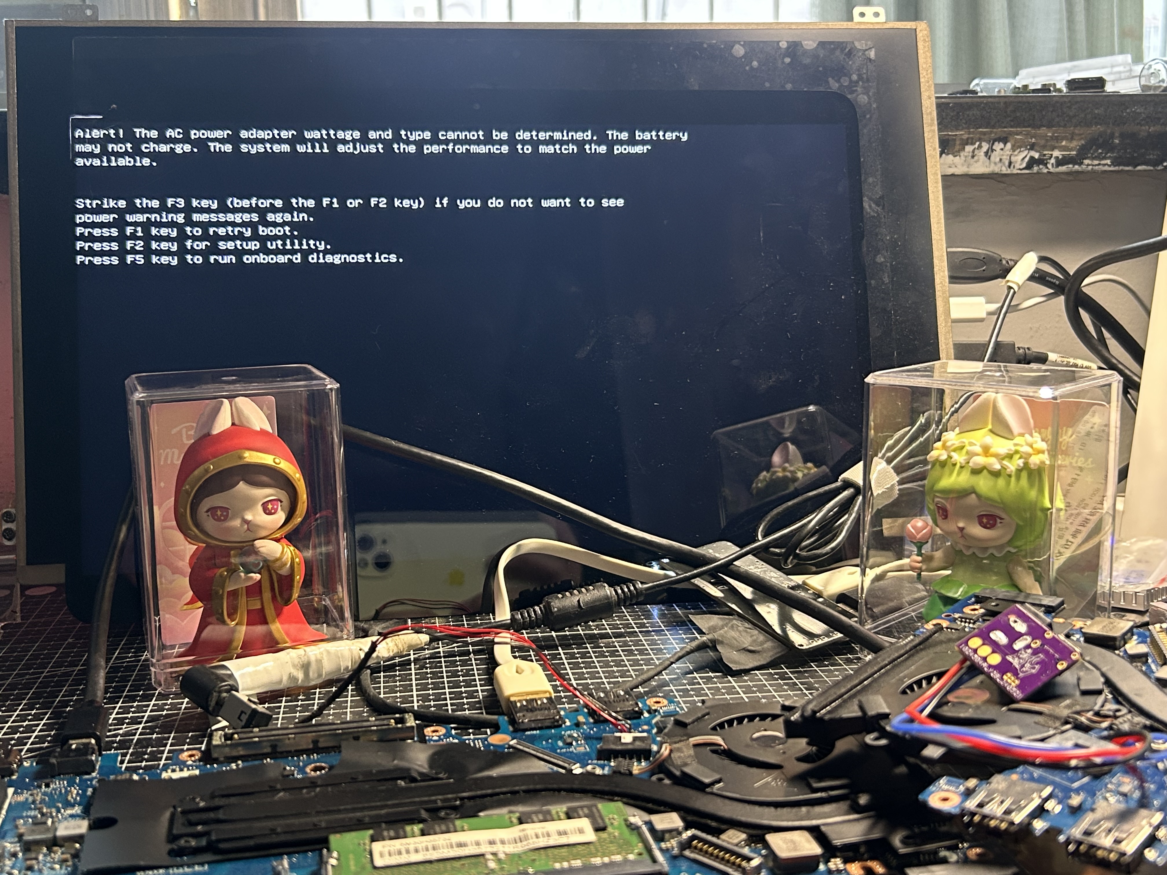

直接给主板接入20v电源,会提示无法确定电源适配器的功率,电池无法充电,性能会被限制,必须要按F1才能引导。
进系统后测试cpu性能被限制,主频只有1.7G,cpuz多核心330多分。

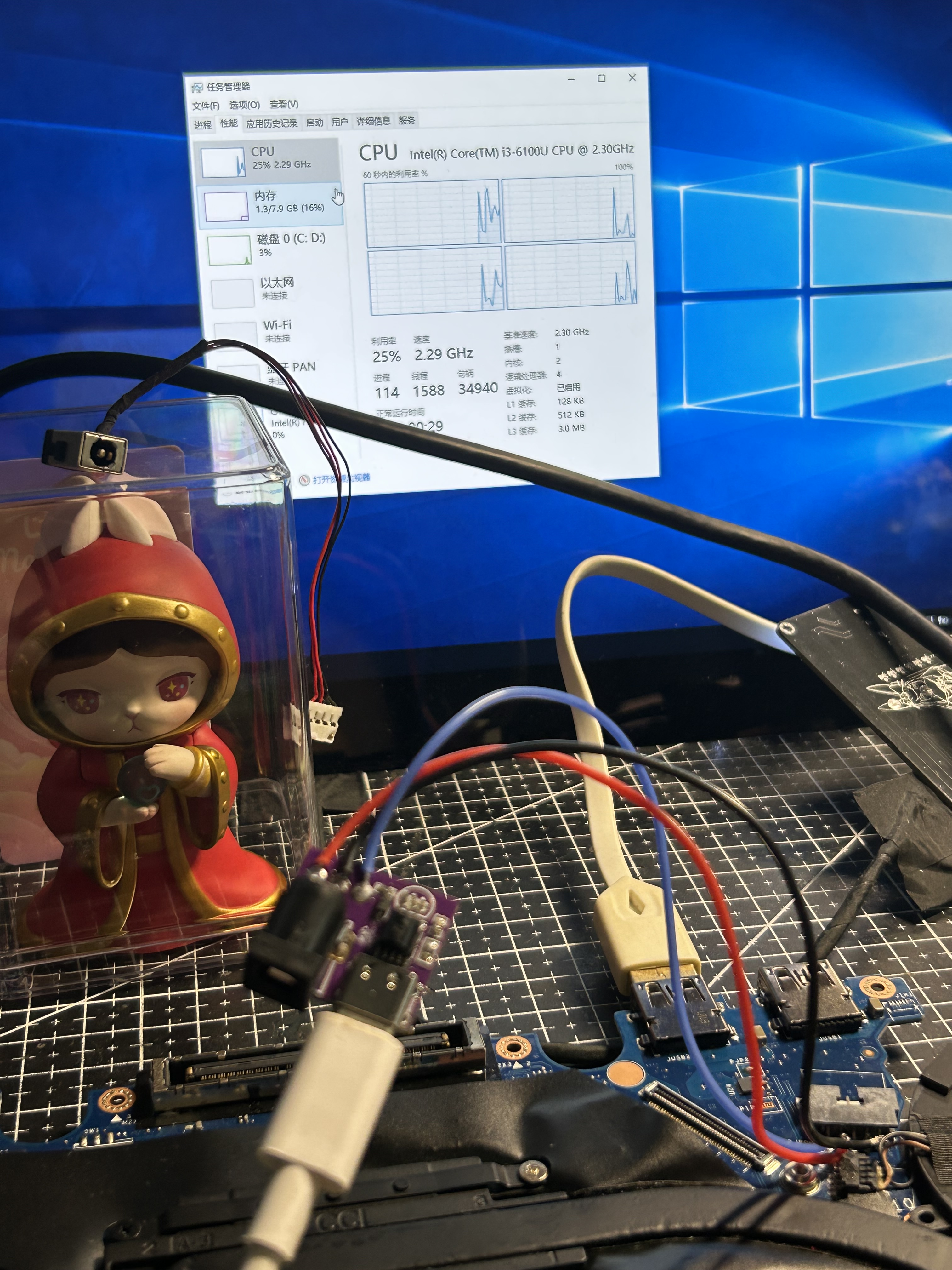

使用模块诱骗后,开机直接进系统,无报错不需要按F1。
进系统后cpu频率正常,测试cpu分数多核心650分。模块上还有DC电源接口,直接接入20v电源给模块,也可以正常使用。
