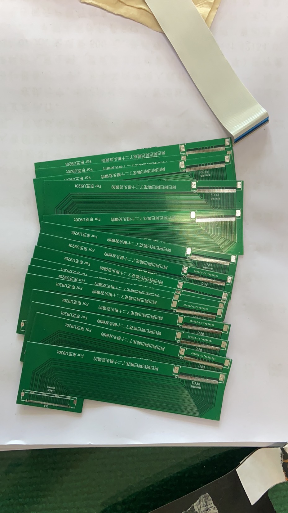

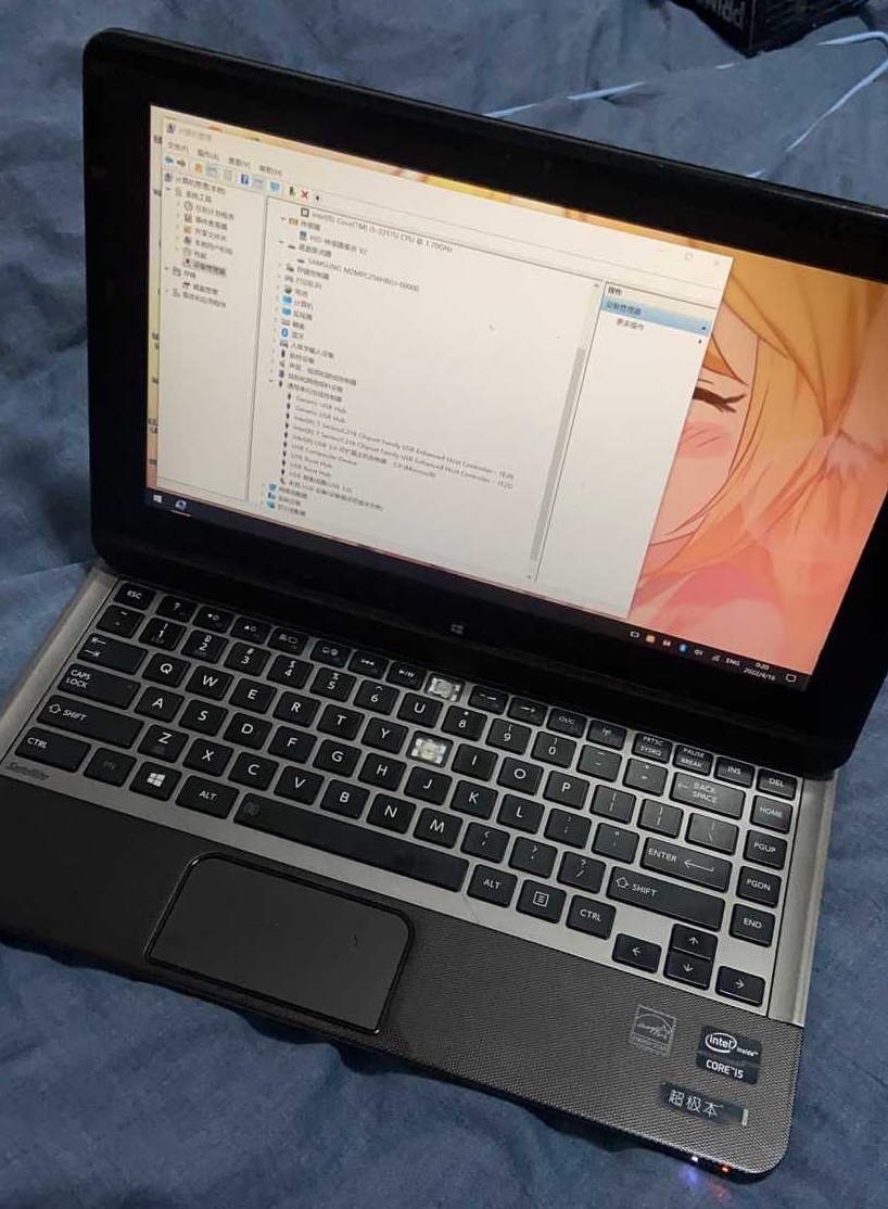

适用于东芝U920t超级本的替换排线,原机排线买不到,三年了我终于把我的本子点亮了。
简介:适用于东芝U920t超级本的替换排线,原机排线买不到,三年了我终于把我的本子点亮了。
创建时间:2022-03-30 23:15:58更新时间:2022-04-29 10:00:21

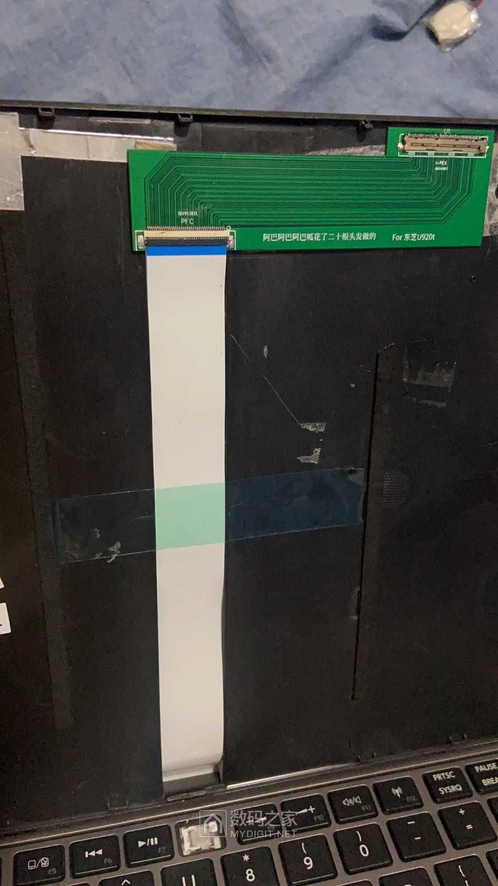

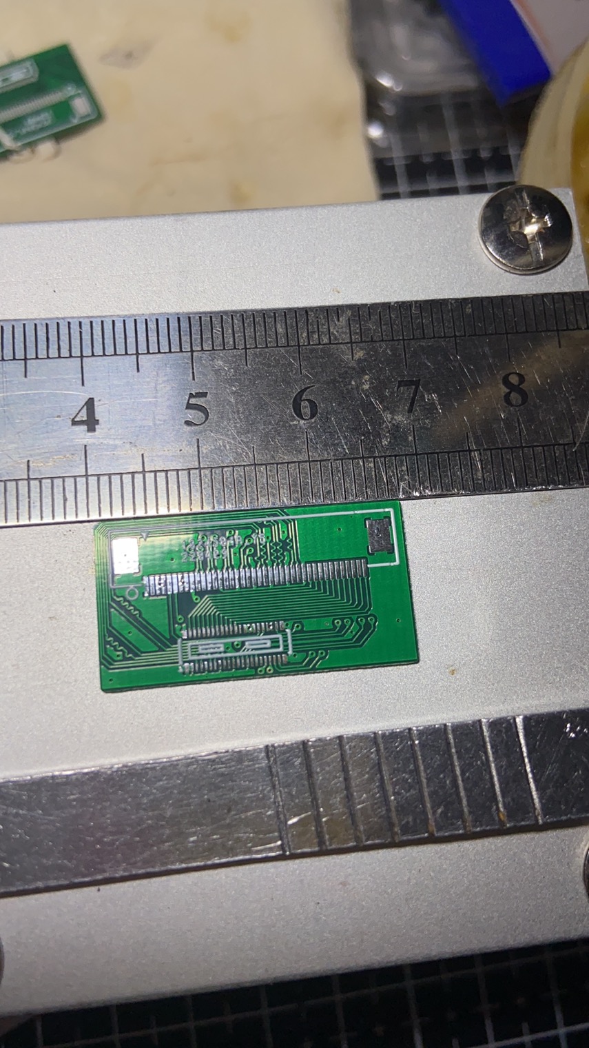

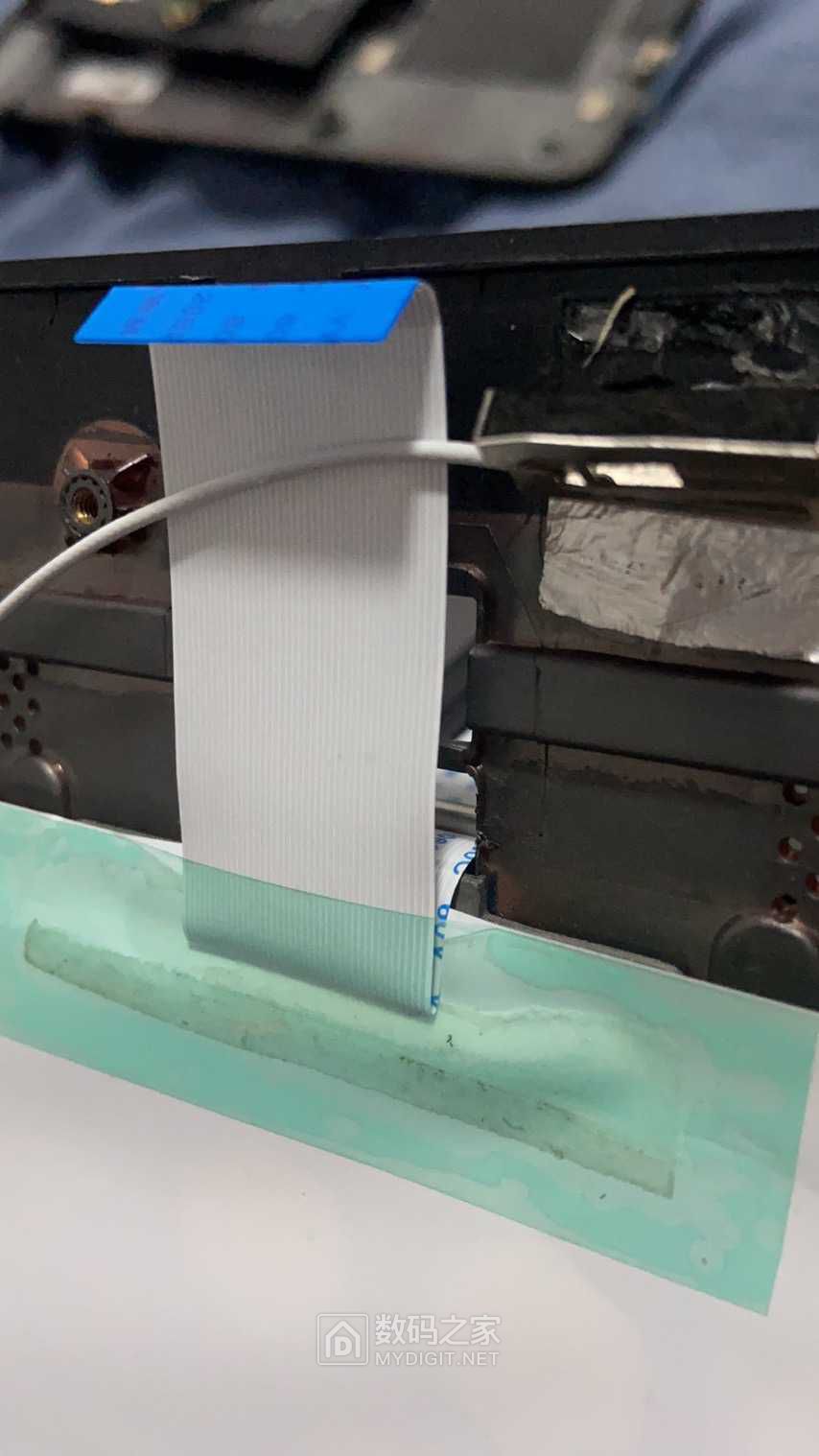

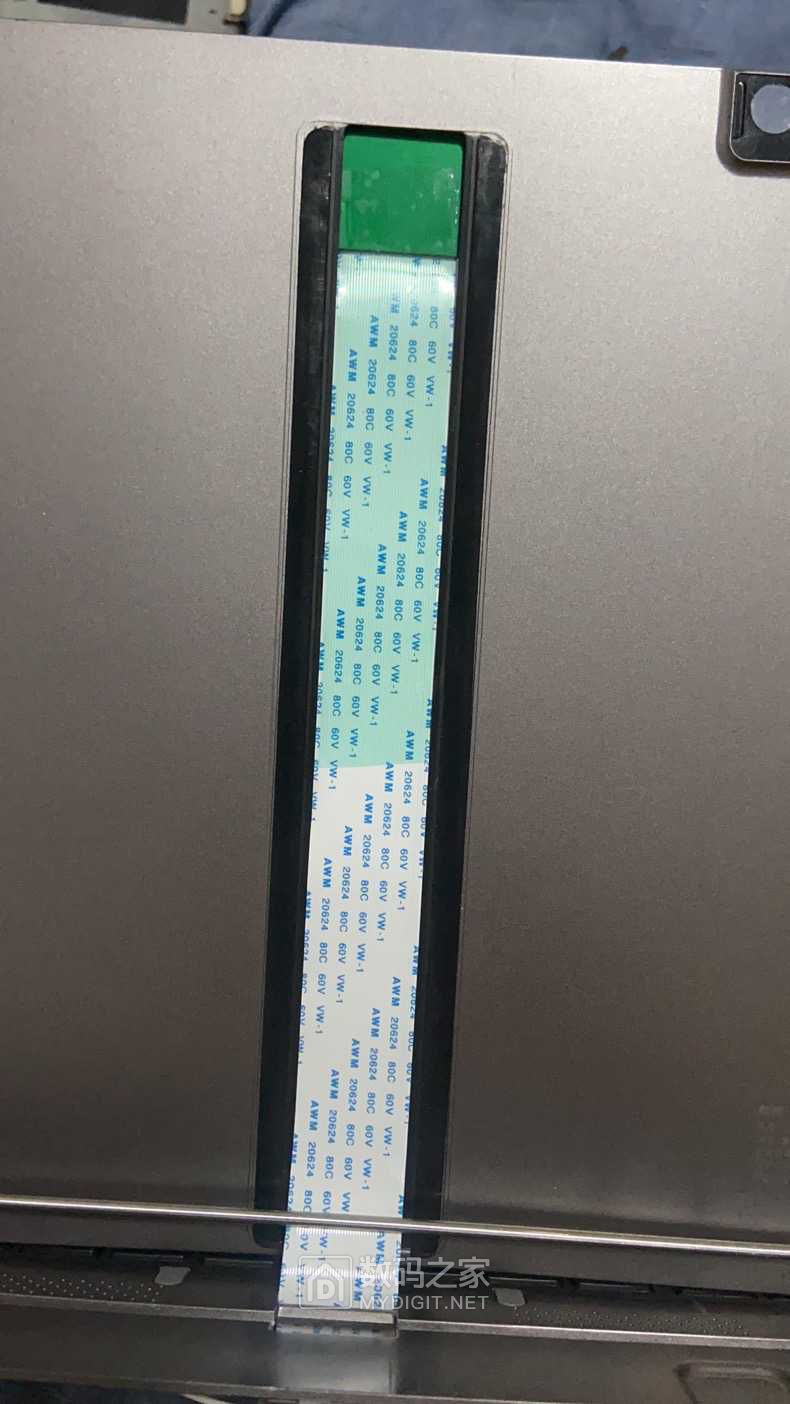

原机排线改为两块0.6mm小板,中间夹250mm长0.5mm间距FPC软排,一条软排大约0.35元。由原机40pin双排0.4mm接口转接到H1.0的40pin 0.5mmFPC接口,通过一个FPC排线接到屏幕部分另一块板,同样接H1.0的FPC接口,再转接至40pin EDP接口座。经测,开合正常,只是安装比较麻烦,FPC排线容易断,不建议经常开合,但是好在排线便宜,10块钱能买很多根。
