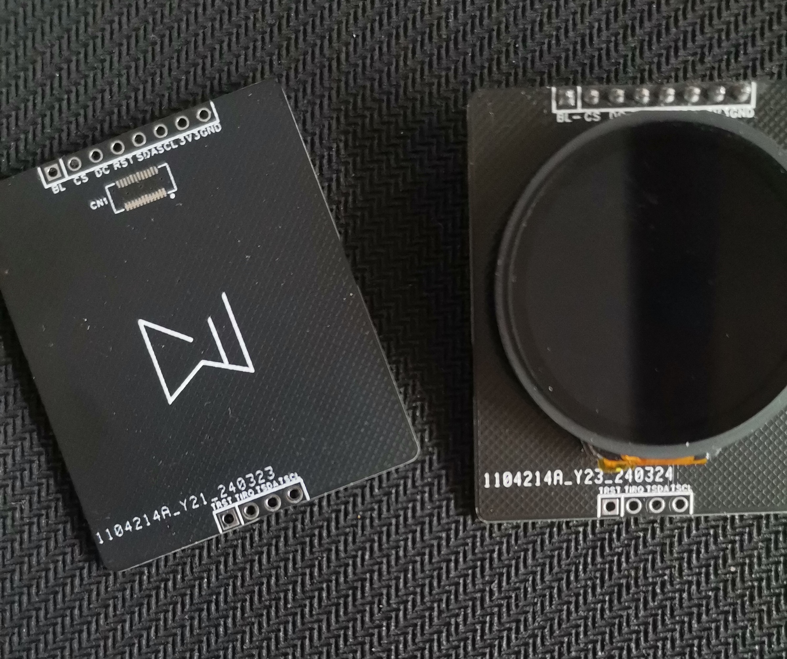

原理图设计说明
把屏幕引脚与触摸引脚直接引出,cs引脚通过10k电阻对地下拉
PCB设计说明
驱动板为spi接口,屏幕内联座为DF37NB-24DS
实物展示说明
注意事项
 1.内联座小心焊接  2.之前附件制板文件粗心上传失误,已更正,多谢【mytest】用户的指正

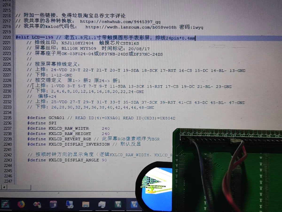

附大佬分享的图
