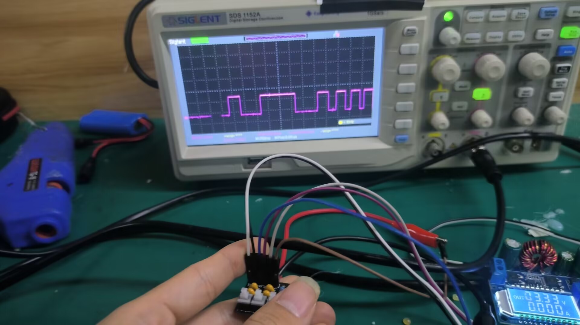

四路独立按键,内含硬件层面的按键消抖,可以产生稳定的高低电平,已经在示波器上面验证过了。很简单的可以照抄移植到自己的工程。按键用的是六脚的无锁开关,跟其他按键大差不差。
简介:四路独立按键,内含硬件层面的按键消抖,可以产生稳定的高低电平,已经在示波器上面验证过了。很简单的可以照抄移植到自己的工程。按键用的是六脚的无锁开关,跟其他按键大差不差。
创建时间:2024-04-30 08:32:28更新时间:2024-05-08 11:30:10
电路很简单,即一个简单的RC低通滤波器。将电容并联在按键的两端,利用电容的放电的延时特性,由于电容两端电压不能突变,使得按键两端的电压平缓变化,直至电容充放电到达一定电压阈值时,将产生抖动的电平通过电容吸收掉,单片机才读取到电平变化。。将产生抖动的电平通过电容吸收掉。
