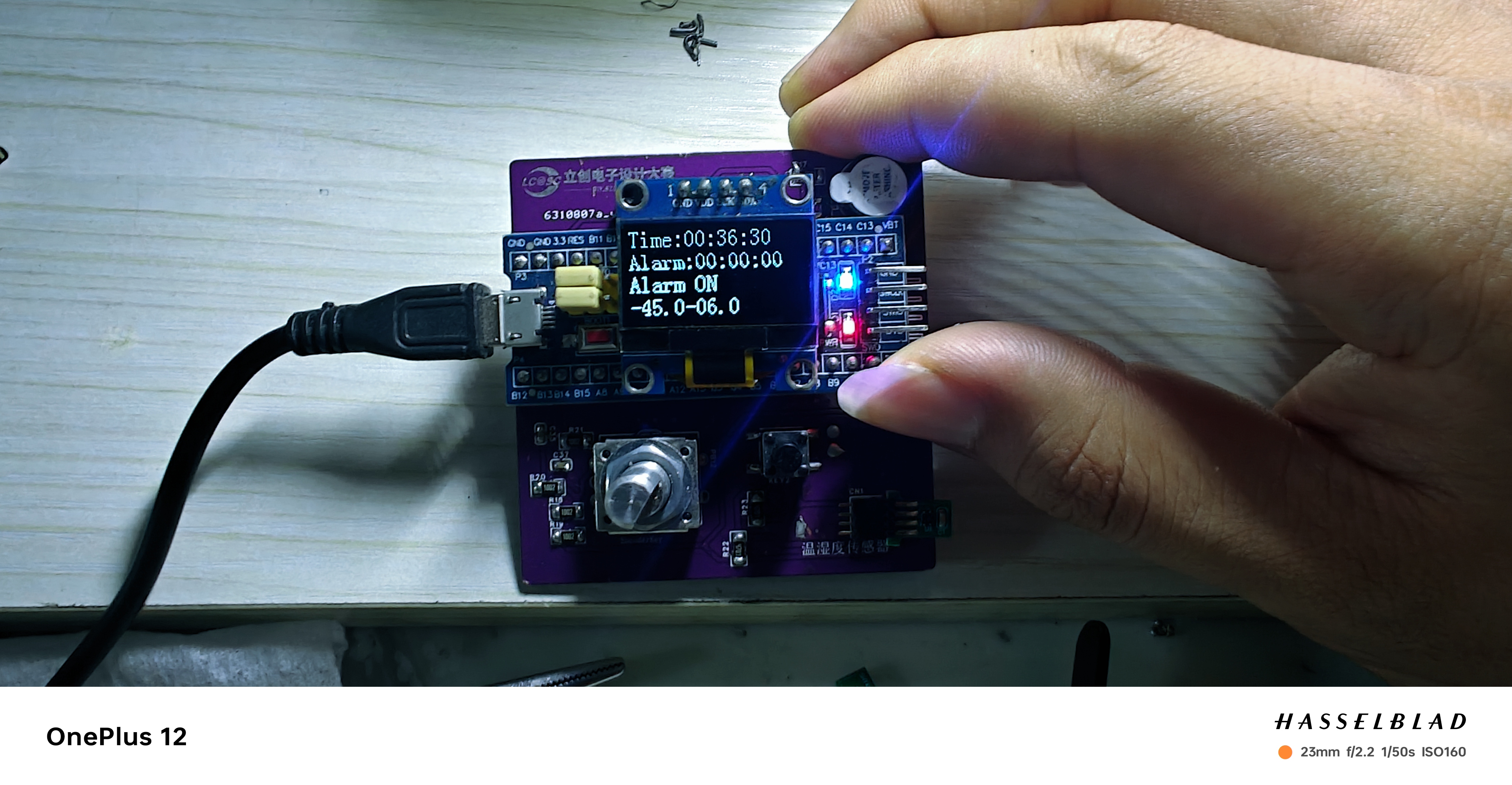

* 1、项目功能介绍
桌面温湿度传感器,加时钟,闹钟等功能。
*2、项目属性
基于STM32F103C8T6单片机开发,针脚引出,可以当做实验板使用;有0.96OLED,蜂鸣器,旋转编码器,按钮,后续代码可以加上音乐闹钟,动画等。
* 3、开源协议
GPL3.0 代码开源,PCB开源
*4、硬件部分
硬件采用STM32F103C8T6最小系统板,0.96OLED,旋转编码器,按键,盛思锐SHT40温湿度传感器,板子背面使用了TPS82130SILT芯片,将3.7V锂电池降压为3.3V给板子使用,这个芯片比较难焊接,很容易短路。
采用模拟I2C读取温湿度数据,并在屏幕上显示,可通过按键和旋转编码器调整时钟和闹钟。
建议新手朋友们直接使用STM32F103C8T6最小系统板,通过排母插在板子上,手焊最小系统板比较麻烦,立创商城地阔星最小系统板只要10.91元。
注意SHT40传感器不要插反,插反会发热可能会烧坏。
*5、软件部分
软件部分,使用标准库开发,移植了SHT40传感器的代码,主体代码全都使用状态机完成,4针0.96OLED和SHT40温湿度传感器使用模拟I2C,使用keil软件。
下图是换开发板上去测试。
实物图
