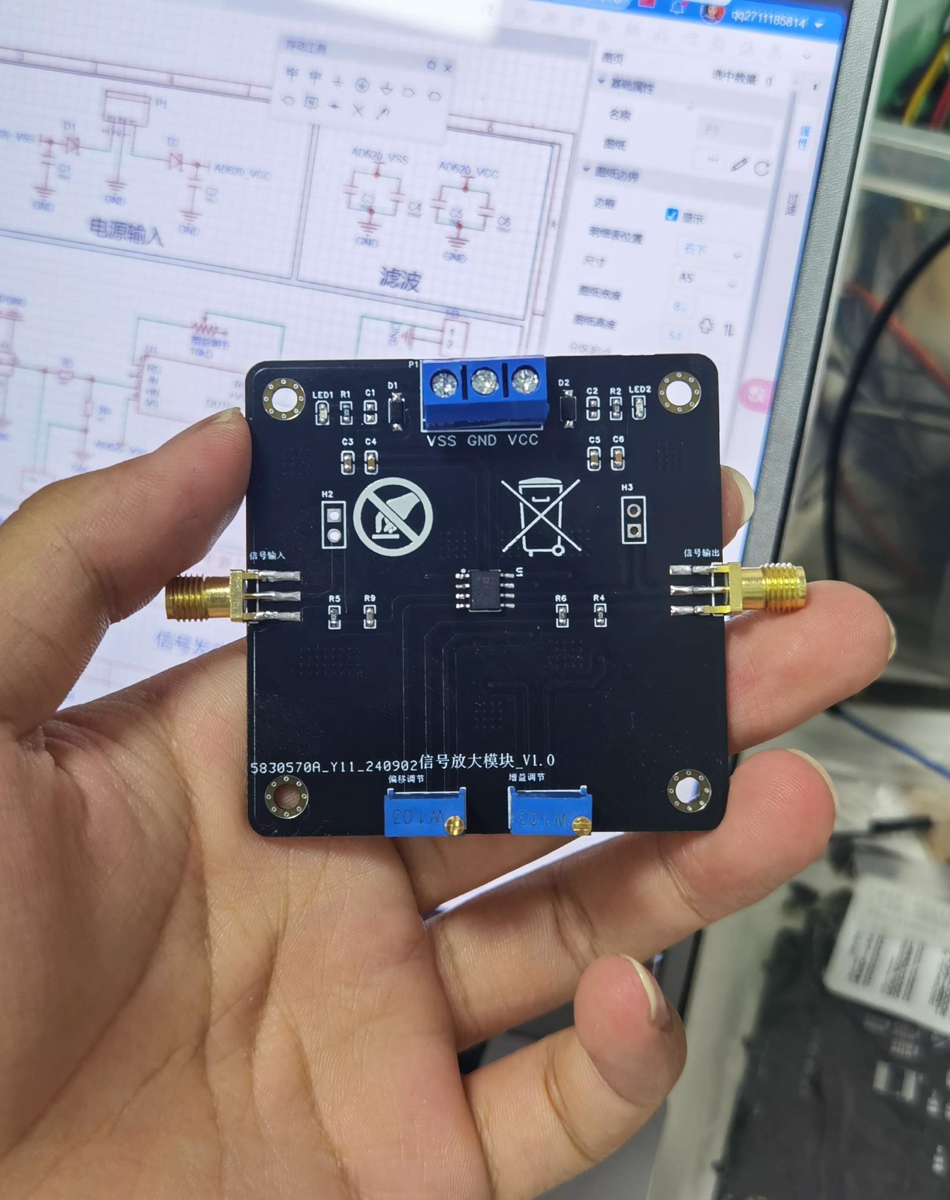

本项目旨在设计一款基于AD620芯片的信号放大模块,适用于各类模拟信号放大需求。
简介:本项目旨在设计一款基于AD620芯片的信号放大模块,适用于各类模拟信号放大需求。
创建时间:2024-09-11 01:22:54更新时间:2024-09-11 11:14:01
AD620是一款低功耗、高精度的仪表放大器芯片,具有以下特点:
  1. 简单的三端电压增益设置,无需外接电阻;
  2. 低功耗,最大功耗仅为1.3mA;
  3. 高共模抑制比,可达120dB;
  4. 宽电源电压范围,单电源+3V至+18V,双电源±2.25V至±18V;
  5. 灵活的输出方式,可直接驱动A/D转换器。

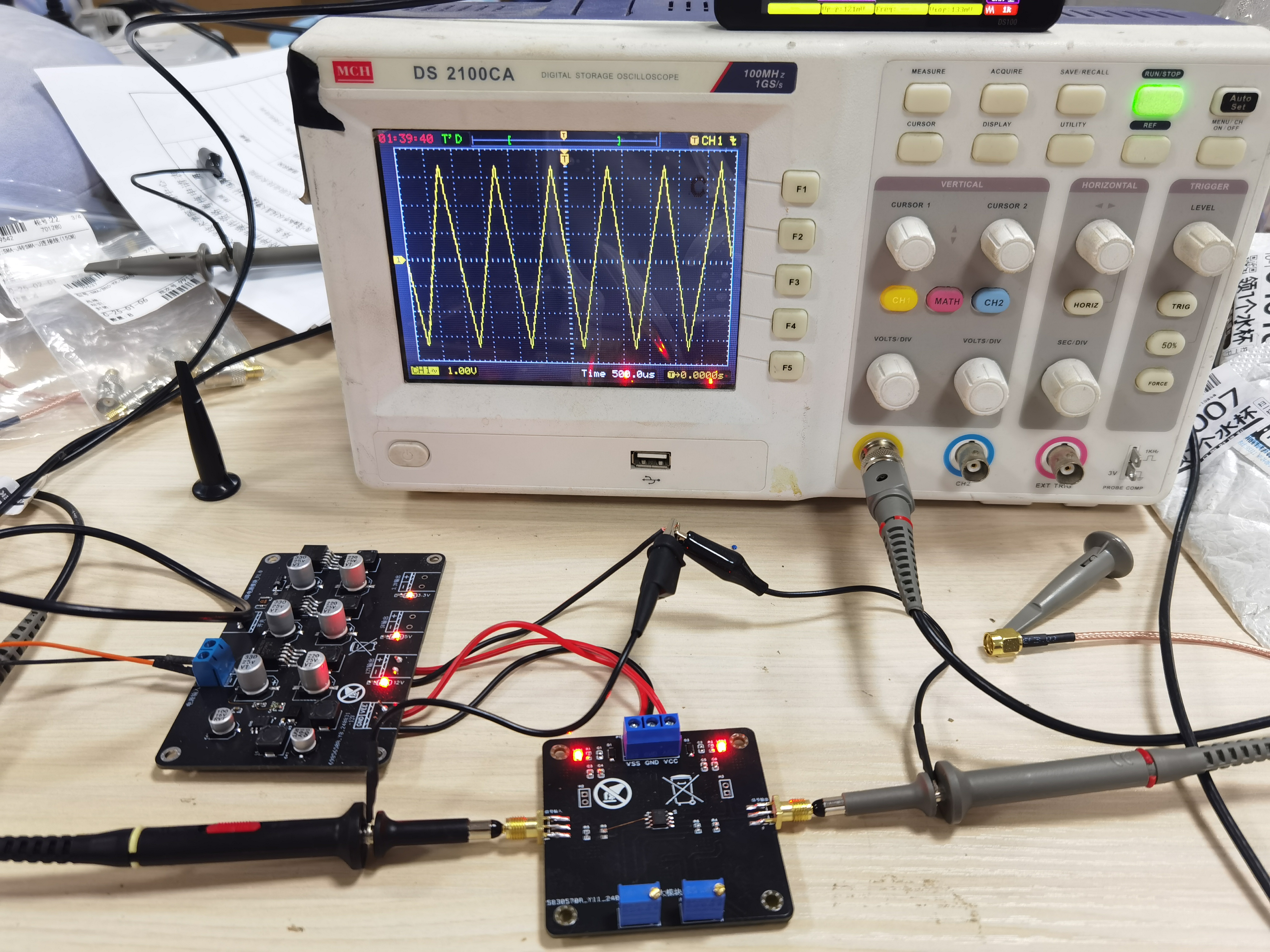

本模块已验证通过,可以使用。
不同波形放大.mp4
43
调整增益(放大倍数、).mp4
33
