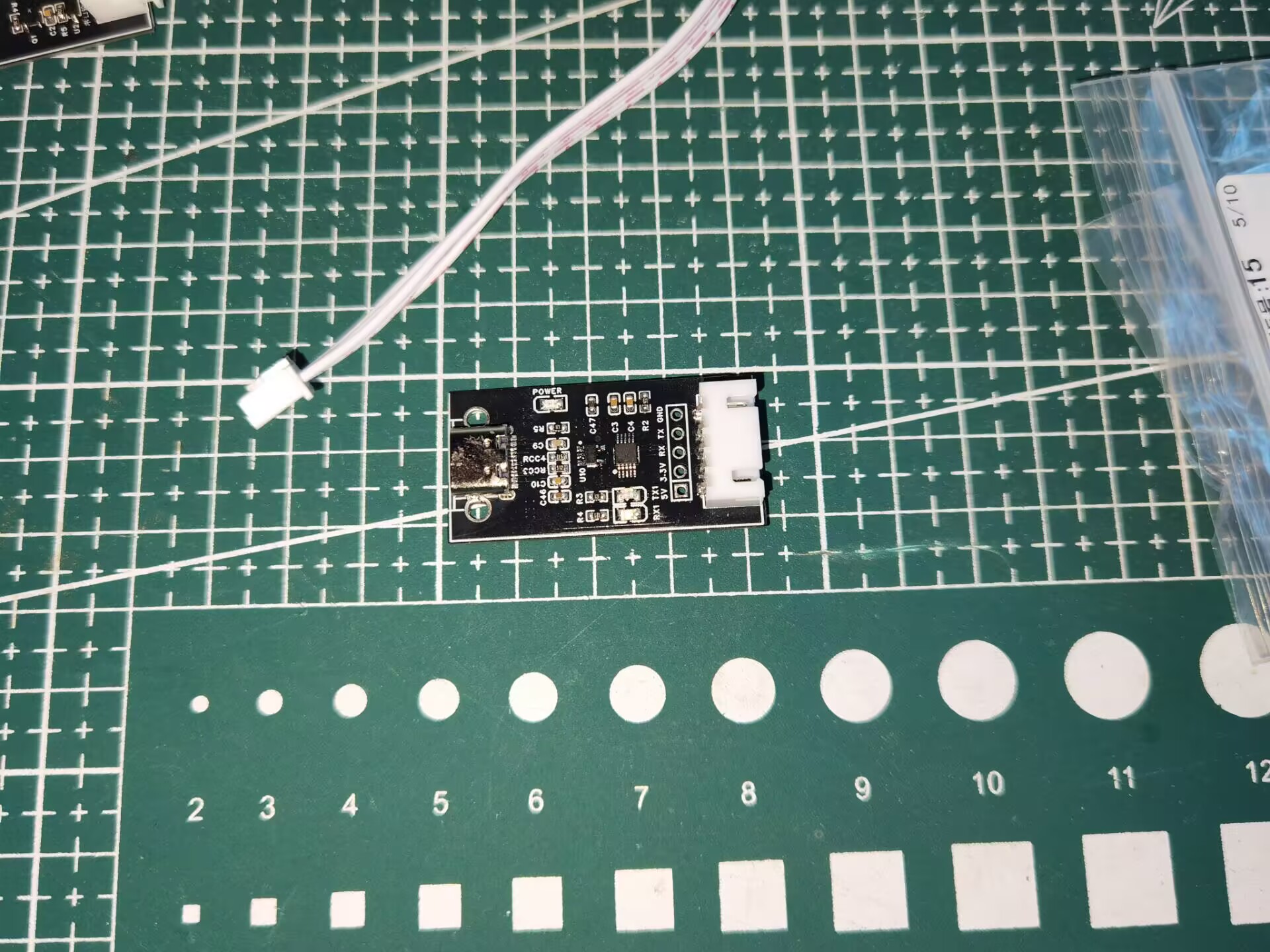

基于CH340X的串口模块,可以选择焊接A口或者Type-C口
简介:基于CH340X的串口模块,可以选择焊接A口或者Type-C口
复刻成本:5
创建时间:2024-10-06 23:49:12更新时间:2024-10-16 09:15:13
模块引出两组不同的针脚用于连接设备。
可以选择焊接Type-C或Type-A。

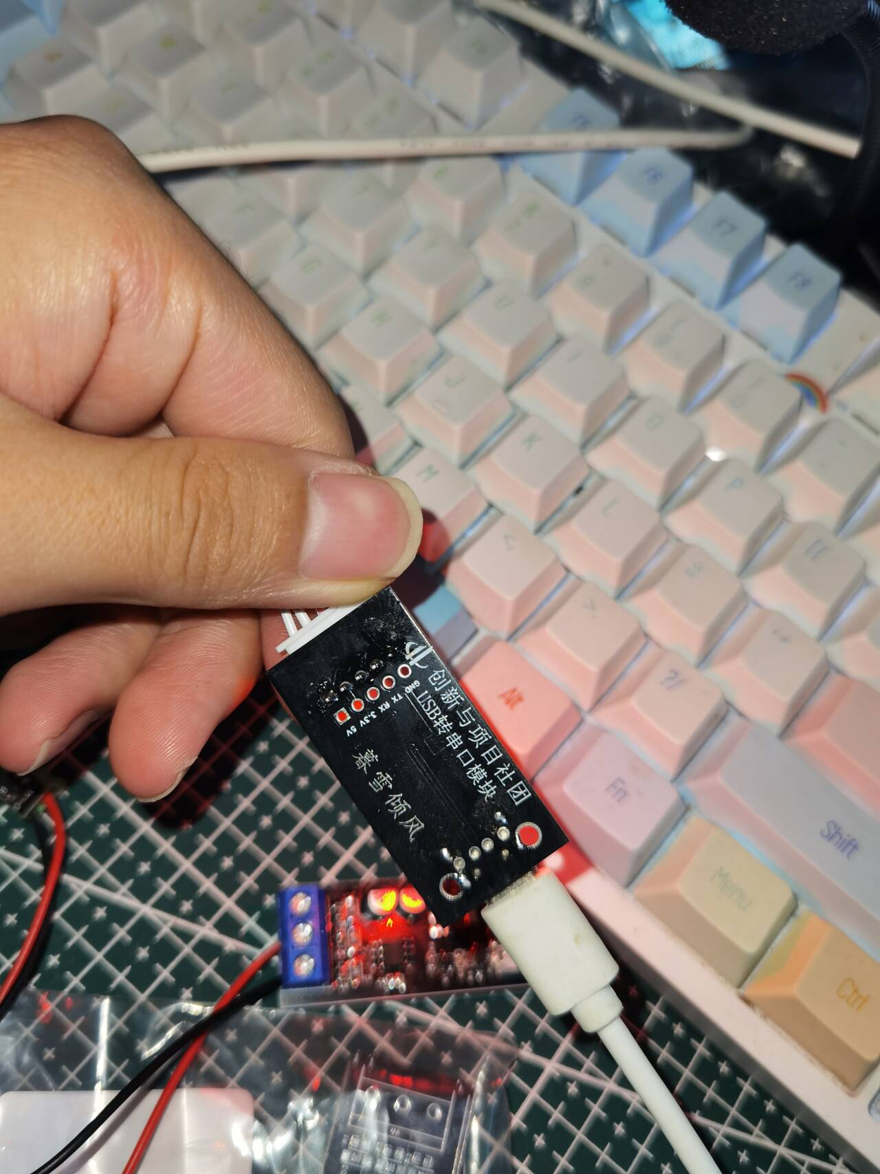

我这里选择焊接Type-C口,因为用的台式机,主机离我桌子有些距离,可以通过一根数据线连接。

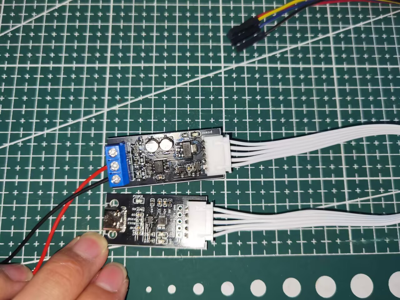

模块引出的5个引脚可直接通过排线连接我设计的RS485模块。

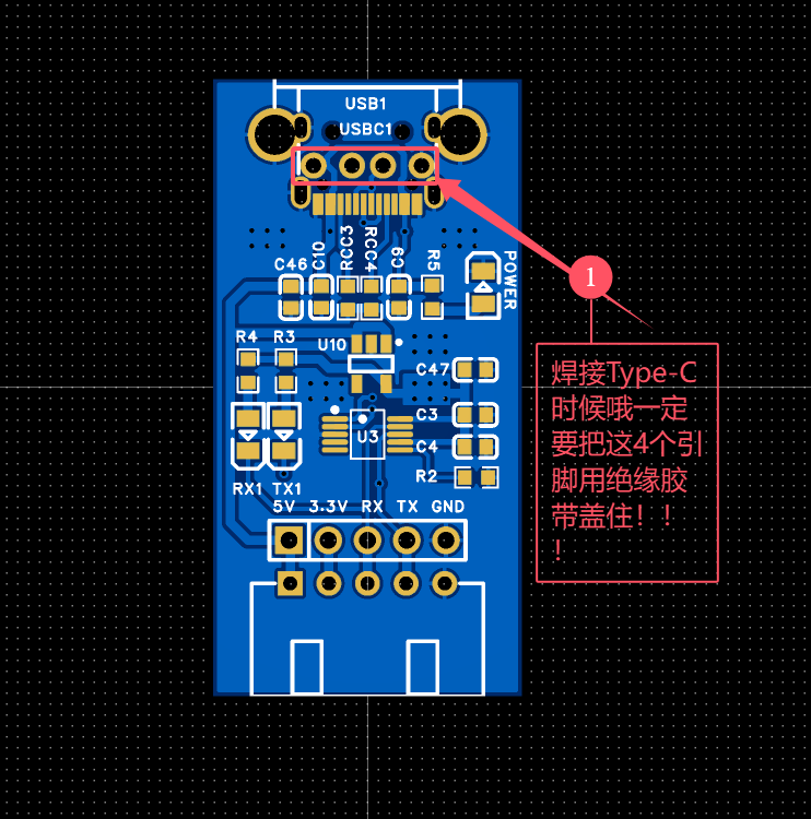

一定要注意!!!!!焊接Type-C的时候,一定要将下方的Type-A的4个焊盘做绝缘!!!!
