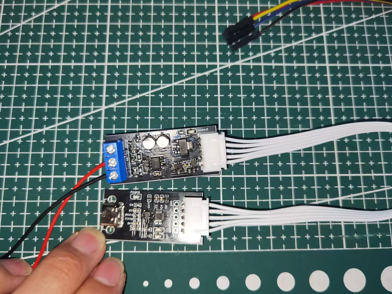

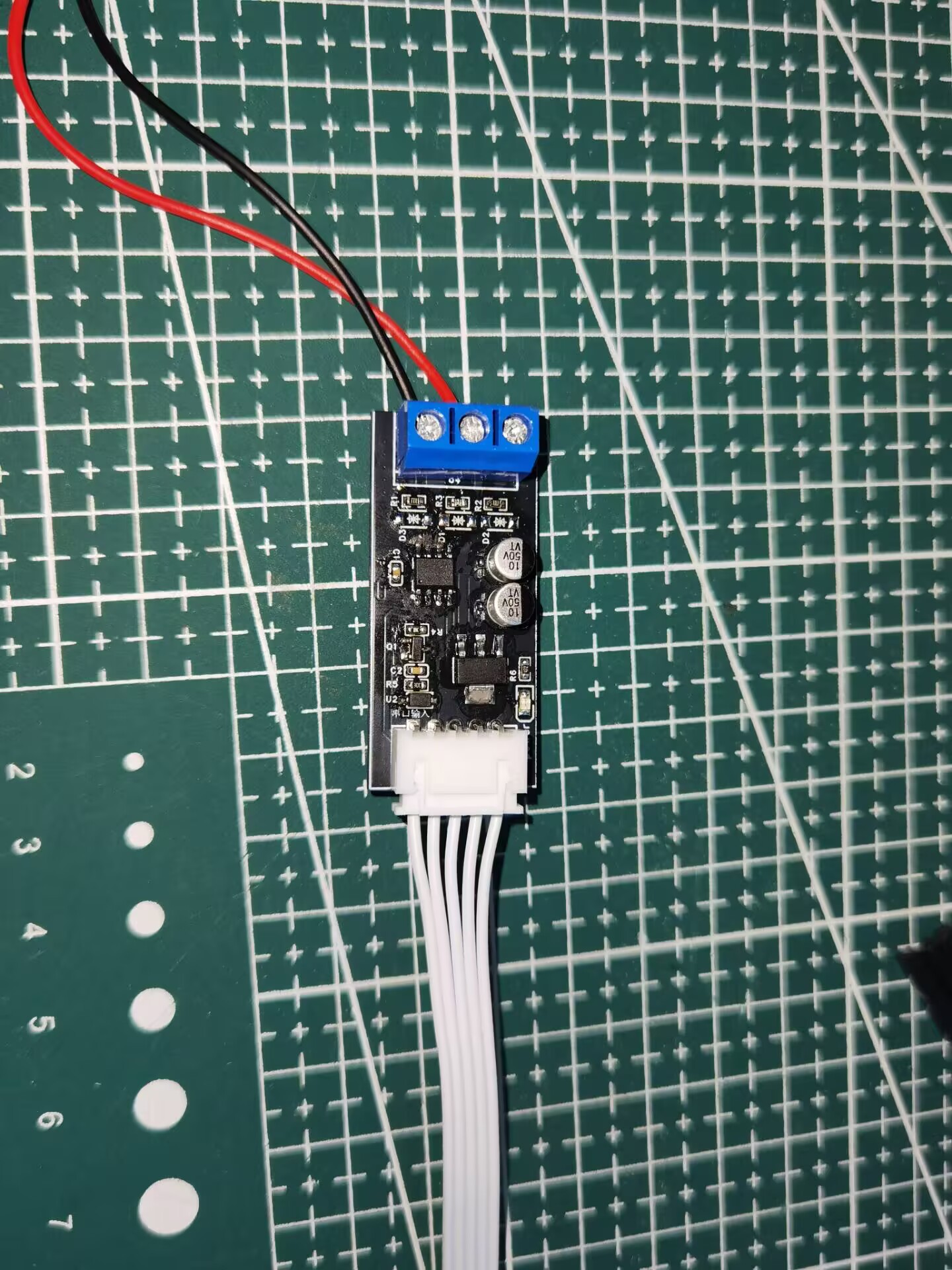

几乎所有的RS485通讯芯片都需要给RE和DE引脚上下拉来确定485通讯的收发状态。
在项目开发中这会占用单片机的一个引脚。所以这里在电路中,使用一个三极管进行电平选择,从而确定收发状态。该三极管会自动根据RX引脚自动选择收发状态
模块已验证。

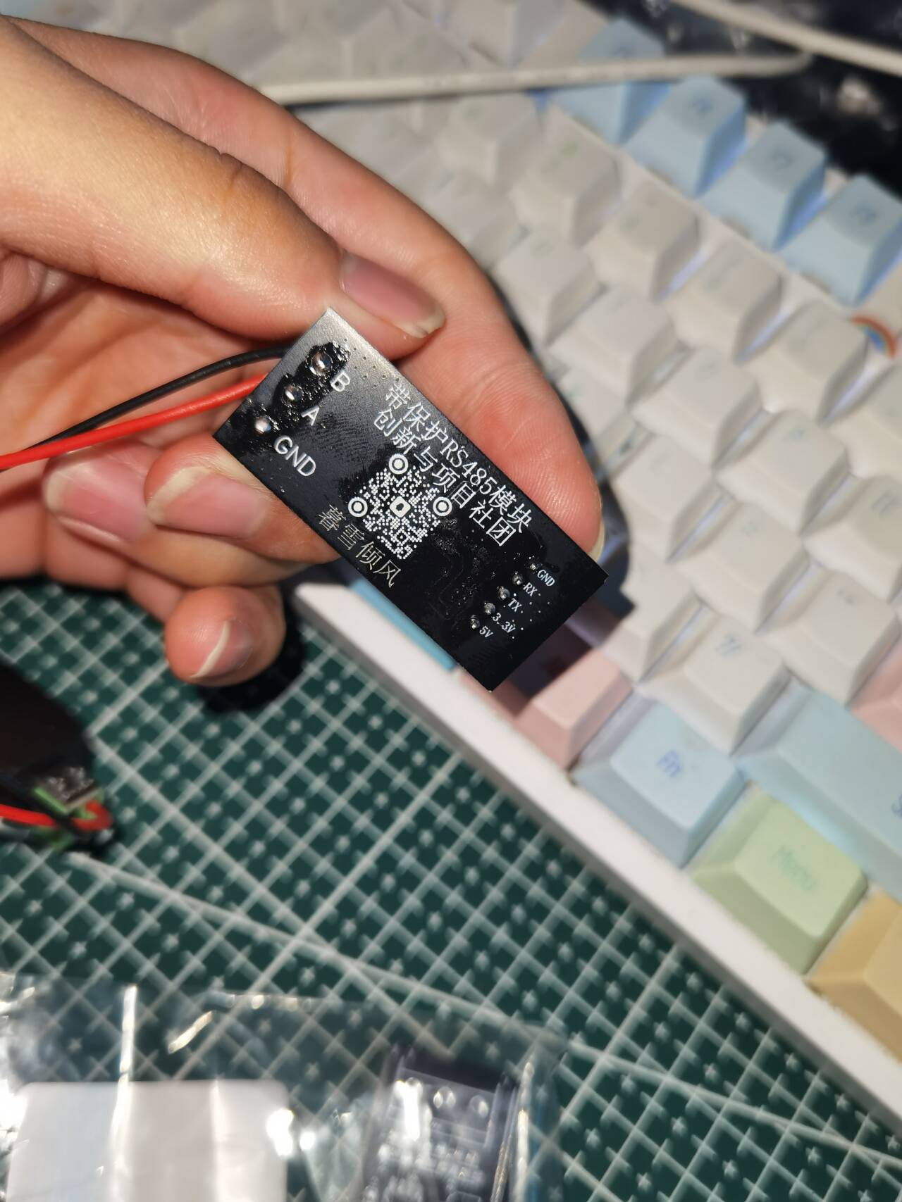

模块的5Pin引脚直接兼容我设计的串口模块以及开发板,可直接插在我设计的串口模块或开发板的5Pin接口上使用。
实物图

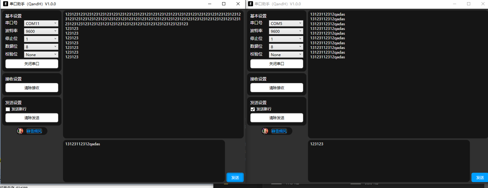

测试演示:
