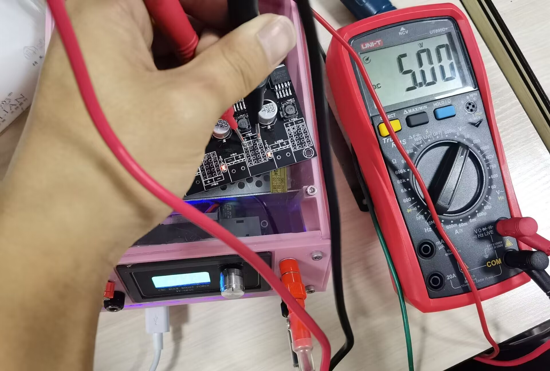

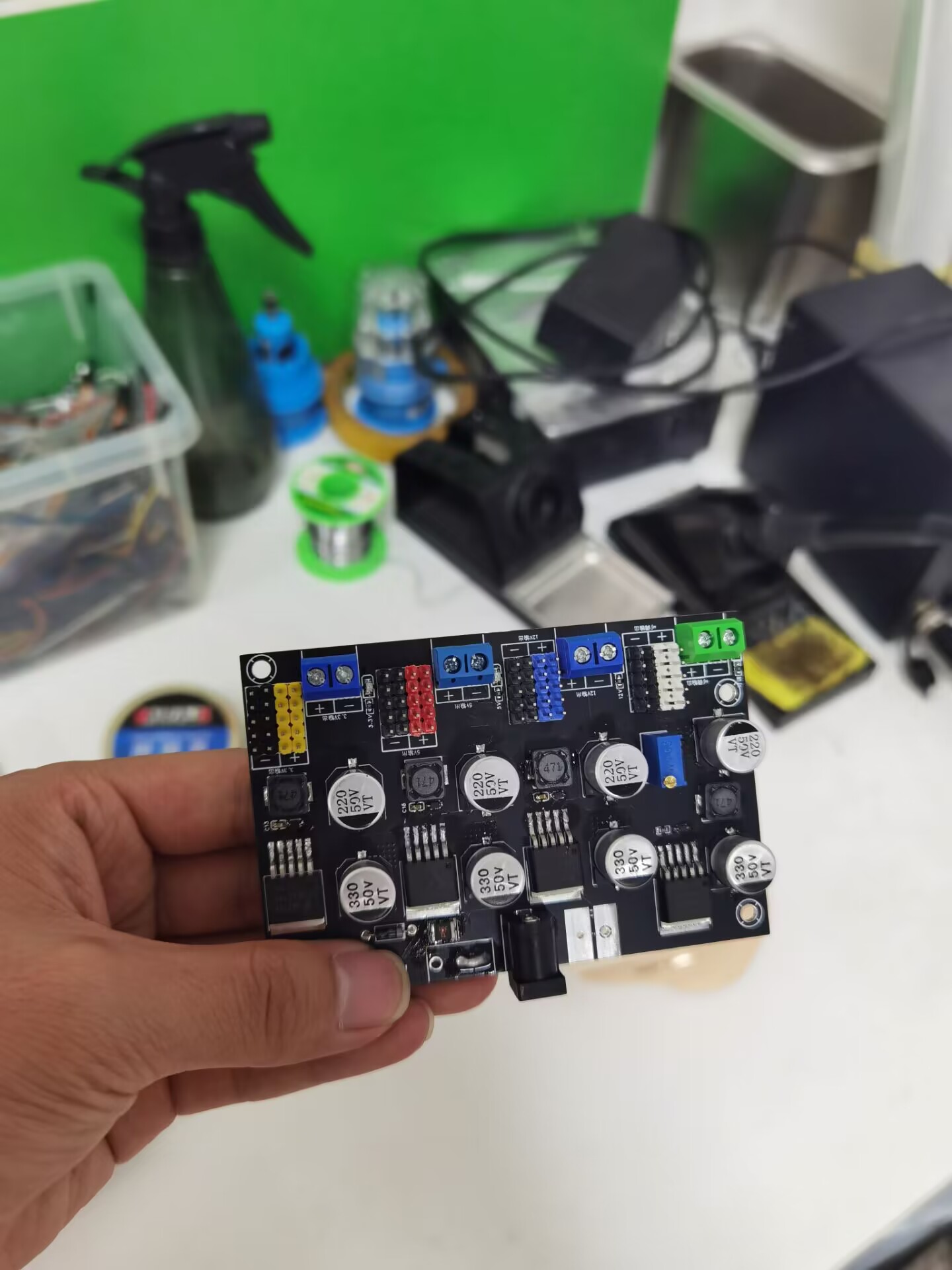

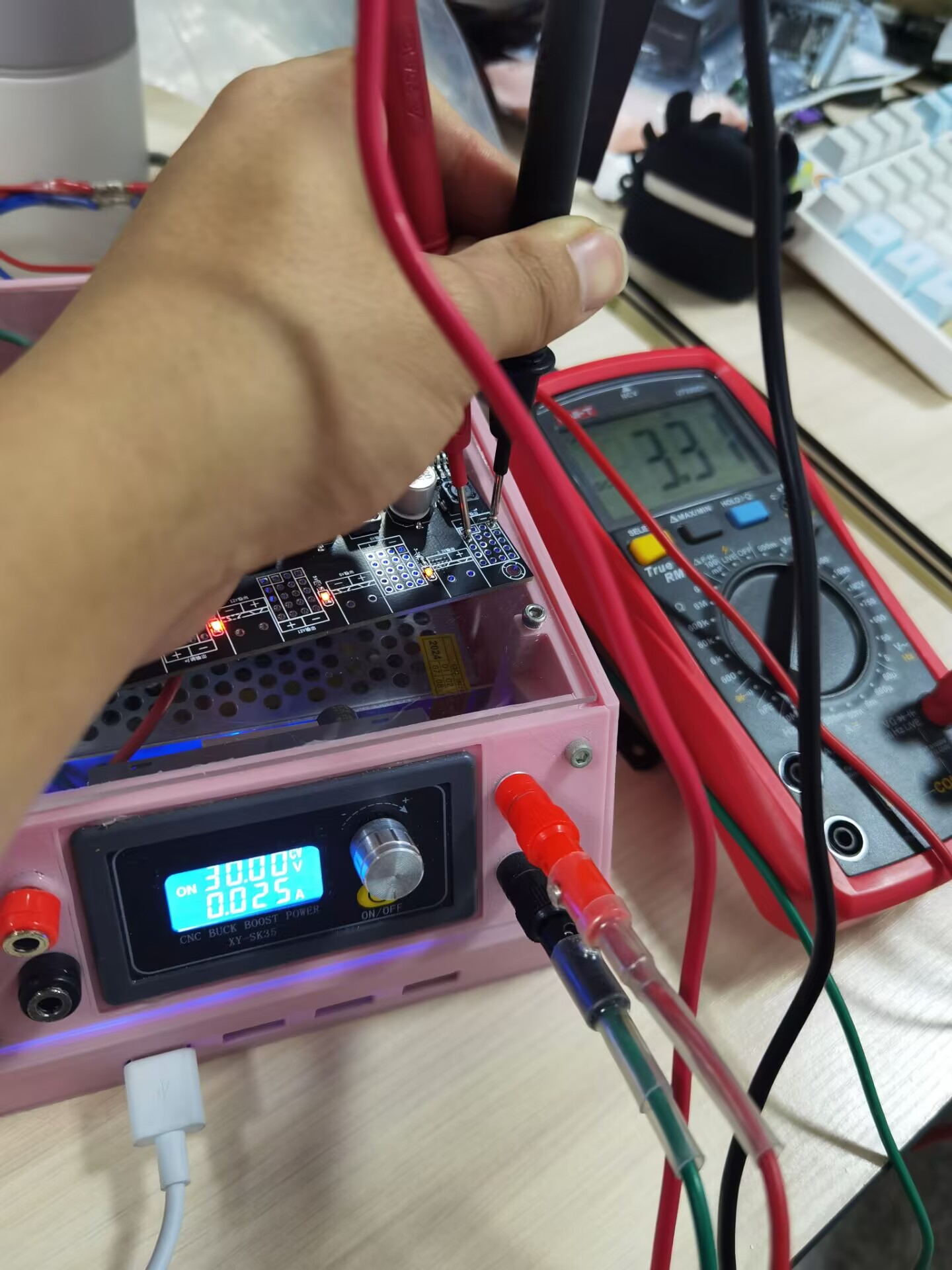

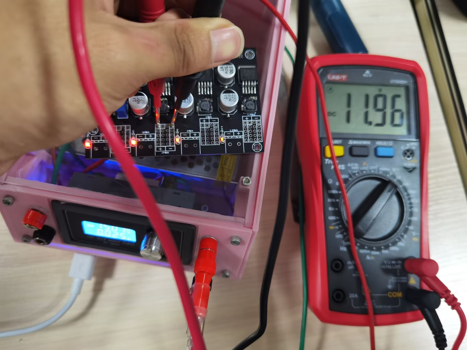

本电路并联了4个不同版本的LM2596S芯片,并引出了相应的杜邦线接口以及导线端子,方便接入各种设备。
3.3V输出
5V输出
12V输出
可调版本
