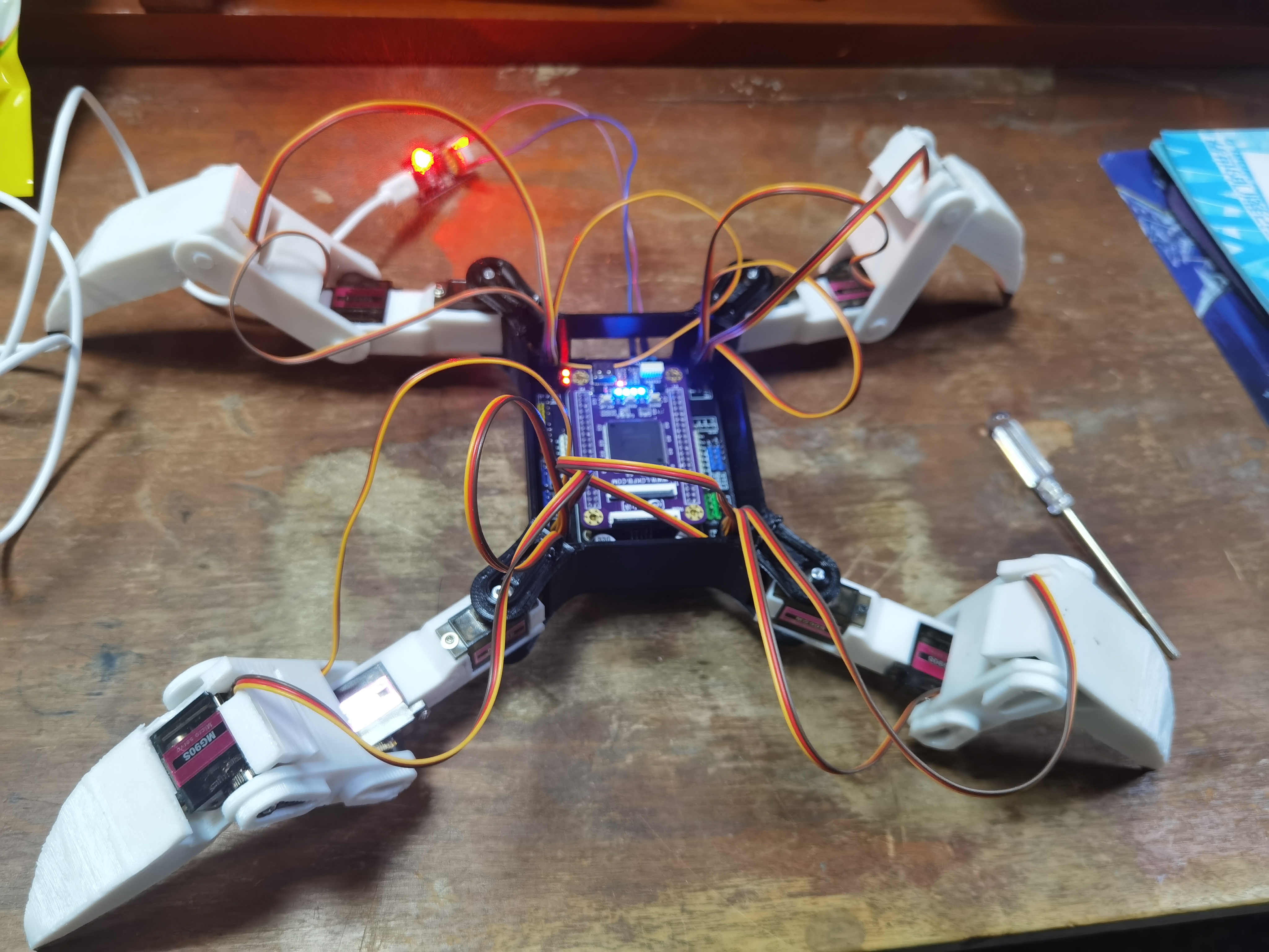

基于立创梁山派的桌面小型机器人
简介:基于立创梁山派的桌面小型机器人

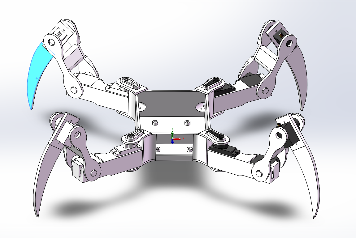

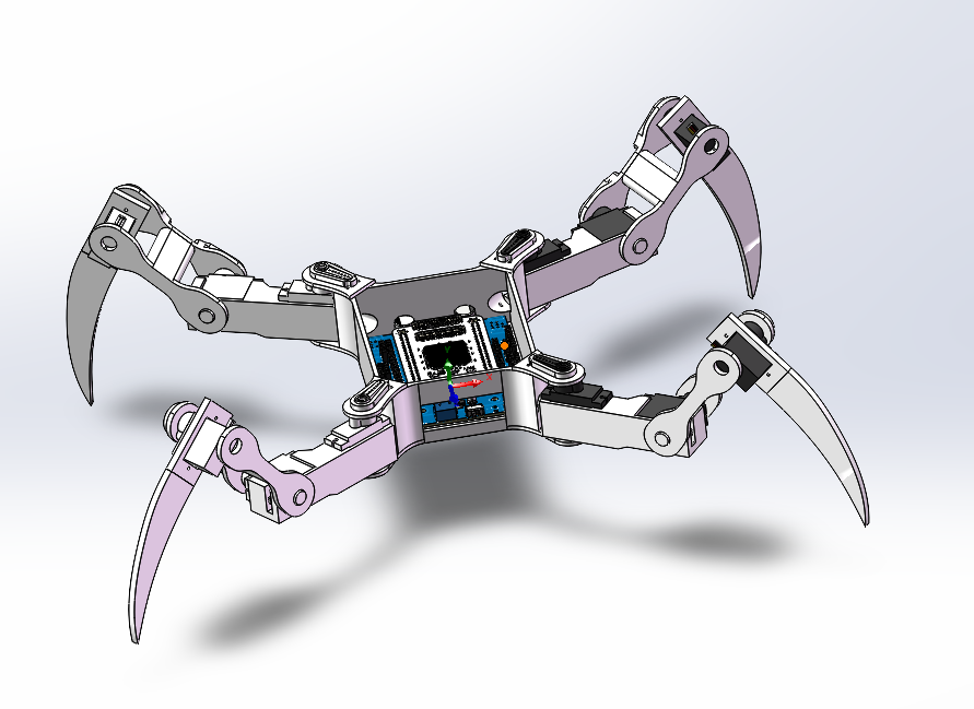

机械结构自己建模
建模使用solidworks
目前考虑到装配问题,已经做了相关调整

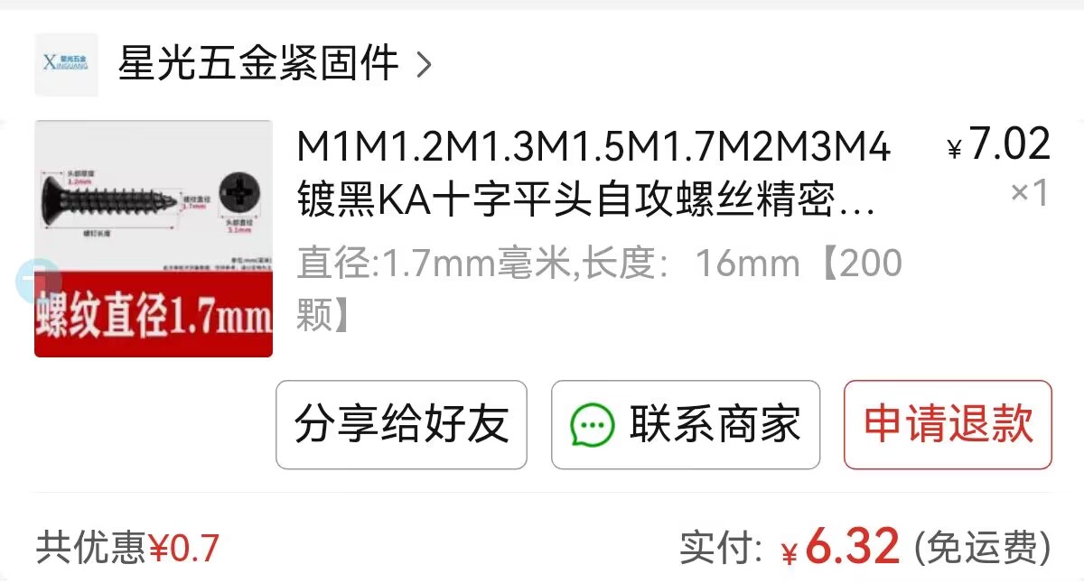

除了电路板部分,其他全部采用3D打印,需自备M1.5自攻螺丝

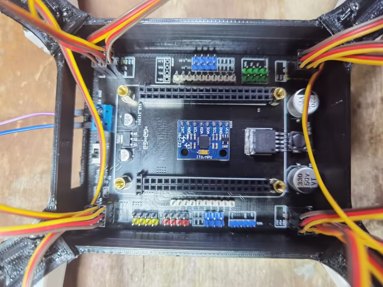

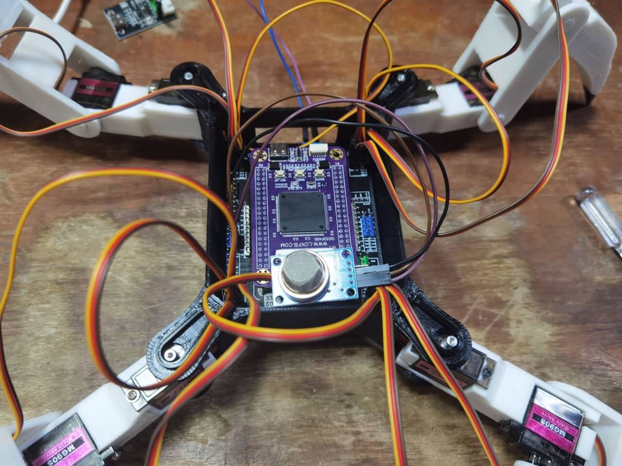

主板中间需放置一个MPU6050姿态传感器作为运动算法参数调整
机器人引出I2C1接口作为AHT10温湿度传感器接口
引出ADC引脚作为可燃气体模块数据采集
引出2个串口接口,可以扩展蓝牙模块与WiFi模块
