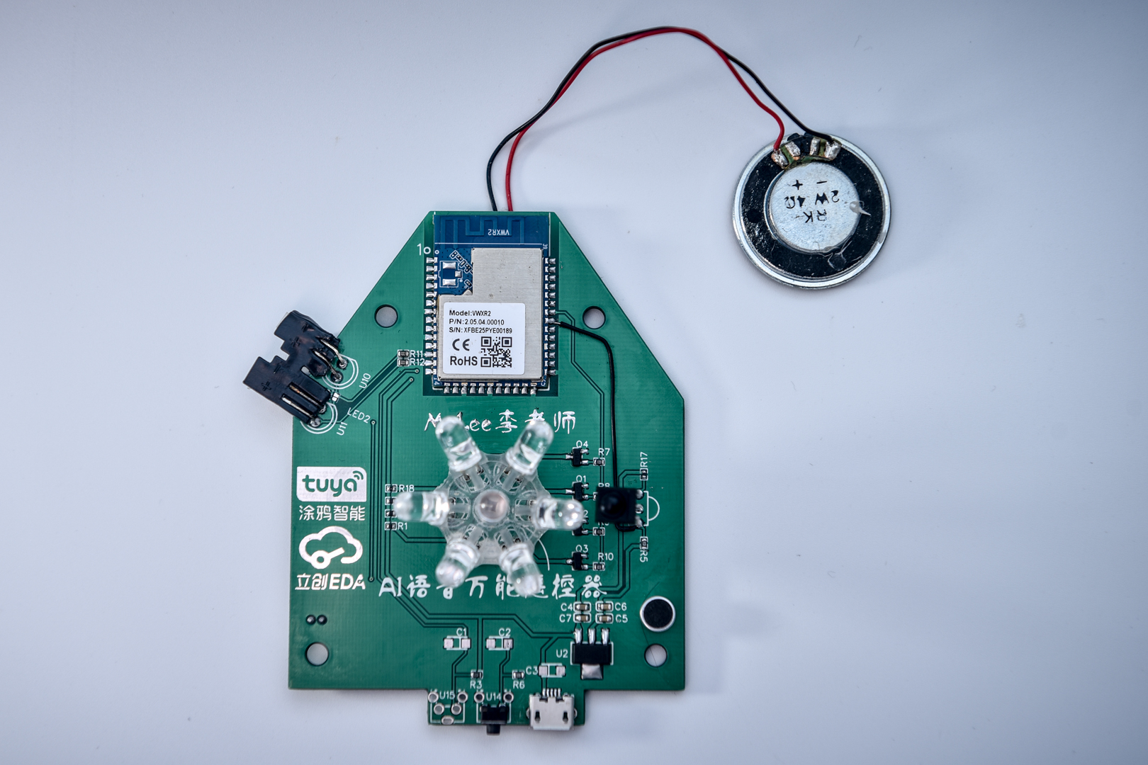

  • 作品思路: 刚好有个现成的红外遥控器外壳,这次活动看到涂鸦的产品分类,觉得AI语音万能遥控的模组很不错,既可以遥控红外设备又可以语音控制涂鸦自己的设备,于是就开始了折腾之路。
  • 功能简介:天气、百科、日历、计算器、成语、翻译和设备控制
  • 亮点介绍:定时开关、AI语音控制、APP远程控制、预约定时

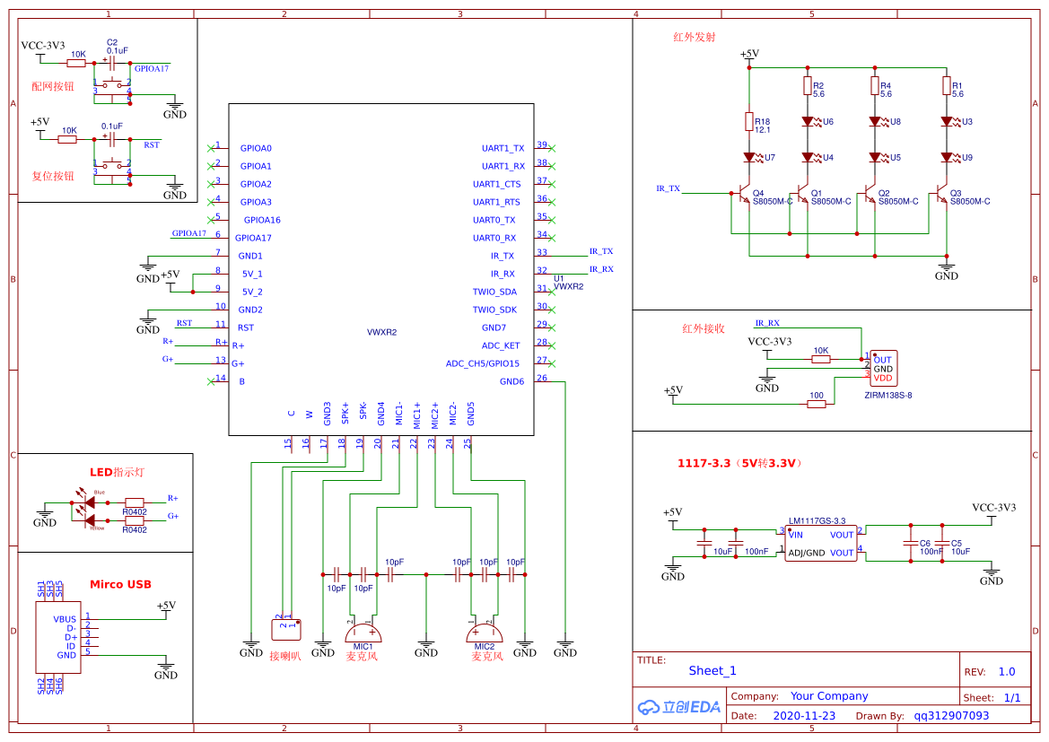

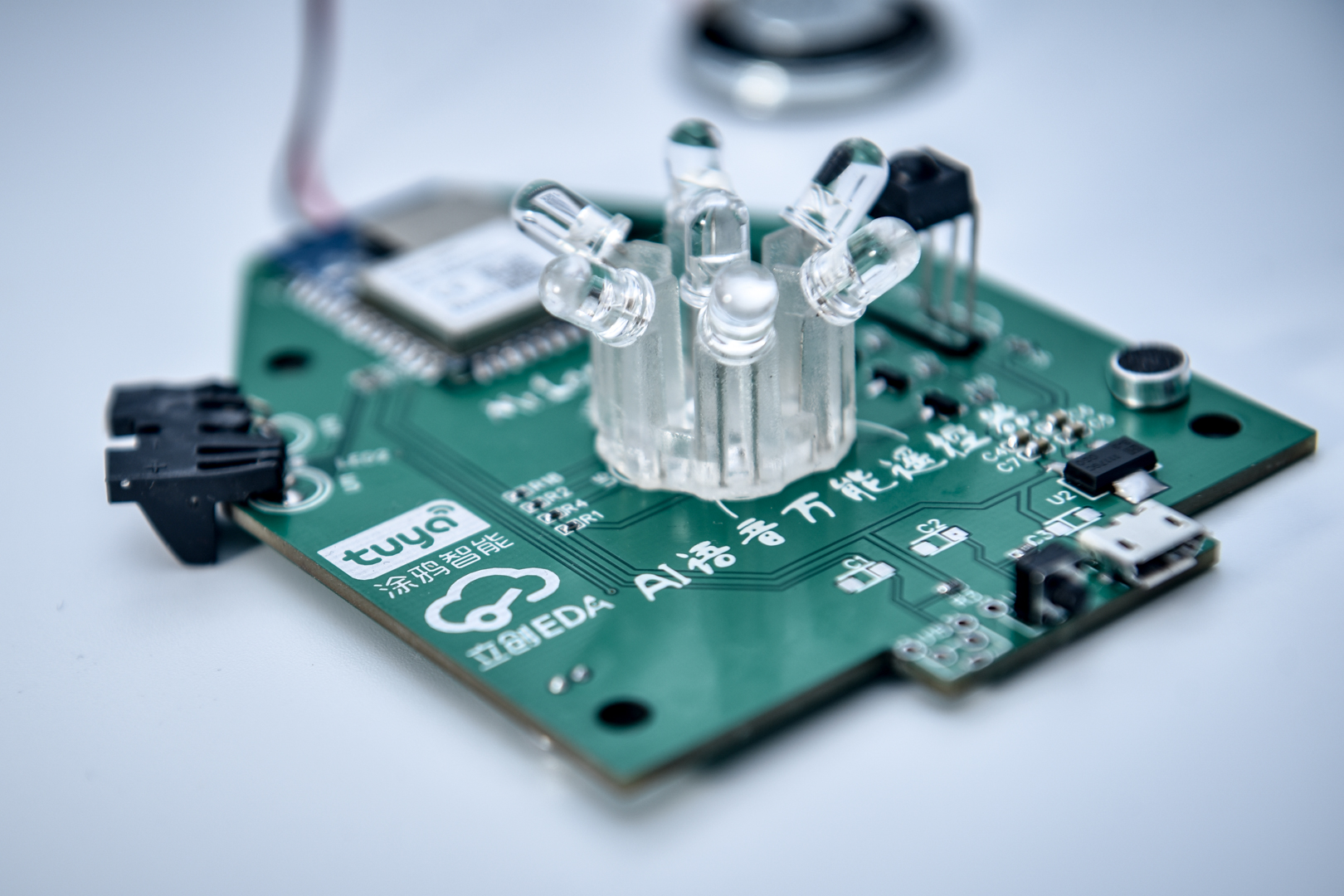

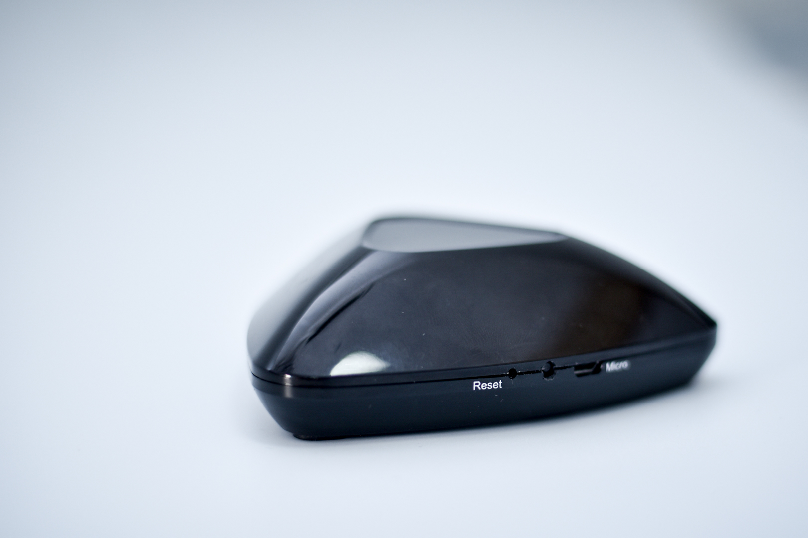

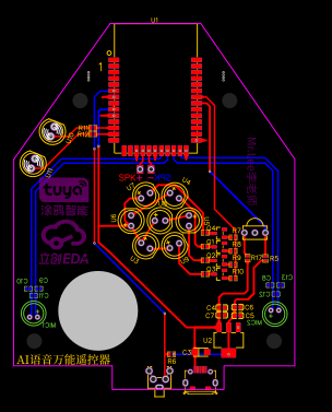

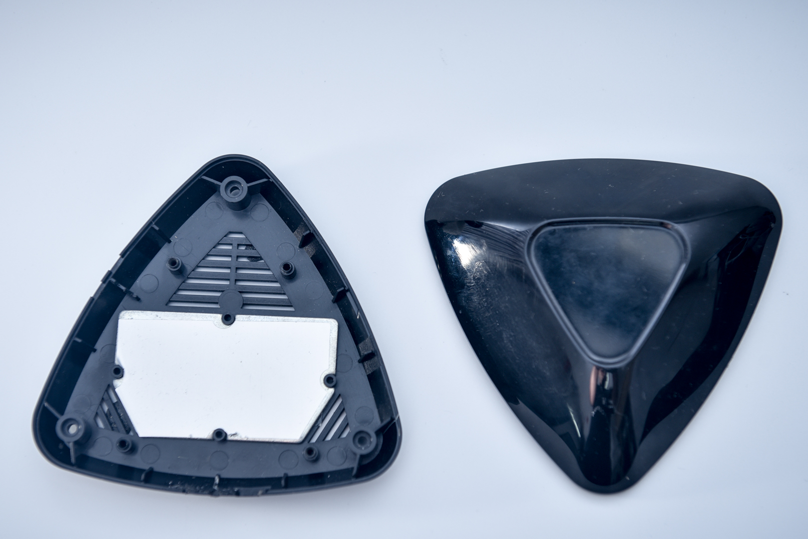

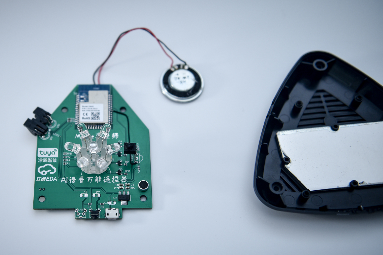

  • 制作过程:一年前认识了立创,第一次画PCB就是用的立创EDA,对于从来没有画过电路板的我来讲,立创EDA很容易上手,每次画完板子打样出来都得飞线修改,当然这次也不例外。红外接收端的线忘了画,后面就只能飞线来完善功能,还好主要功能不受影响,平时都是0603的贴片,这次想贴0402,而且元件不是很多,所以就敢尝试一下。背面的喇叭端子由于外壳底部空间比较小,刚好够塞一个喇叭进去,所以只能焊线在上面。两个极柱麦刚好在底壳的散热孔的位置上,因为底部有橡胶垫,这个间距刚好不会影响麦克风的灵敏度。这款语音模组的外围电路比较简单。但是功能确是很齐全。某联的遥控外壳已经很是漂亮了,按照原来的布局去设计新的PCB,尾部的电源接口依旧使用的是Micro USB,温度传感器的小孔扩大当作配网的麦克风开关,Reset还依旧是Reset,但是成品做好后发现这个按钮并不常用完全可省略。也算是废物改造,改造成最好用的涂鸦智能遥控器。做好后才发现此遥控器还可以唱歌,换个好点的喇叭还能有不错的效果,就是曲库的歌曲比较少,不过最主要的功能就是控制红外设备和涂鸦自家的智能设备。体验很不错。
  • 遇到的问题元器件焊好后发现可以语音唤醒遥控器,但是不能识别指令动作,于是寻求涂鸦的技术人员支援,说是要提交工单(这里自己制作的朋友一定要注意了),提交工单后官方给的回答是还需要开通语音功能,然后2-3个小时就给搞定了。
  • 最后感谢立创和涂鸦智能给的这次机会,以前原理图随便画一画,自己能看懂就可以了。参加了这次活动后知道了一切从基础开始,原理图画明白了,方便自己,也方便别人能看懂,更方便查找问题所在我也相信我以后会越来越完善自己的图纸的。

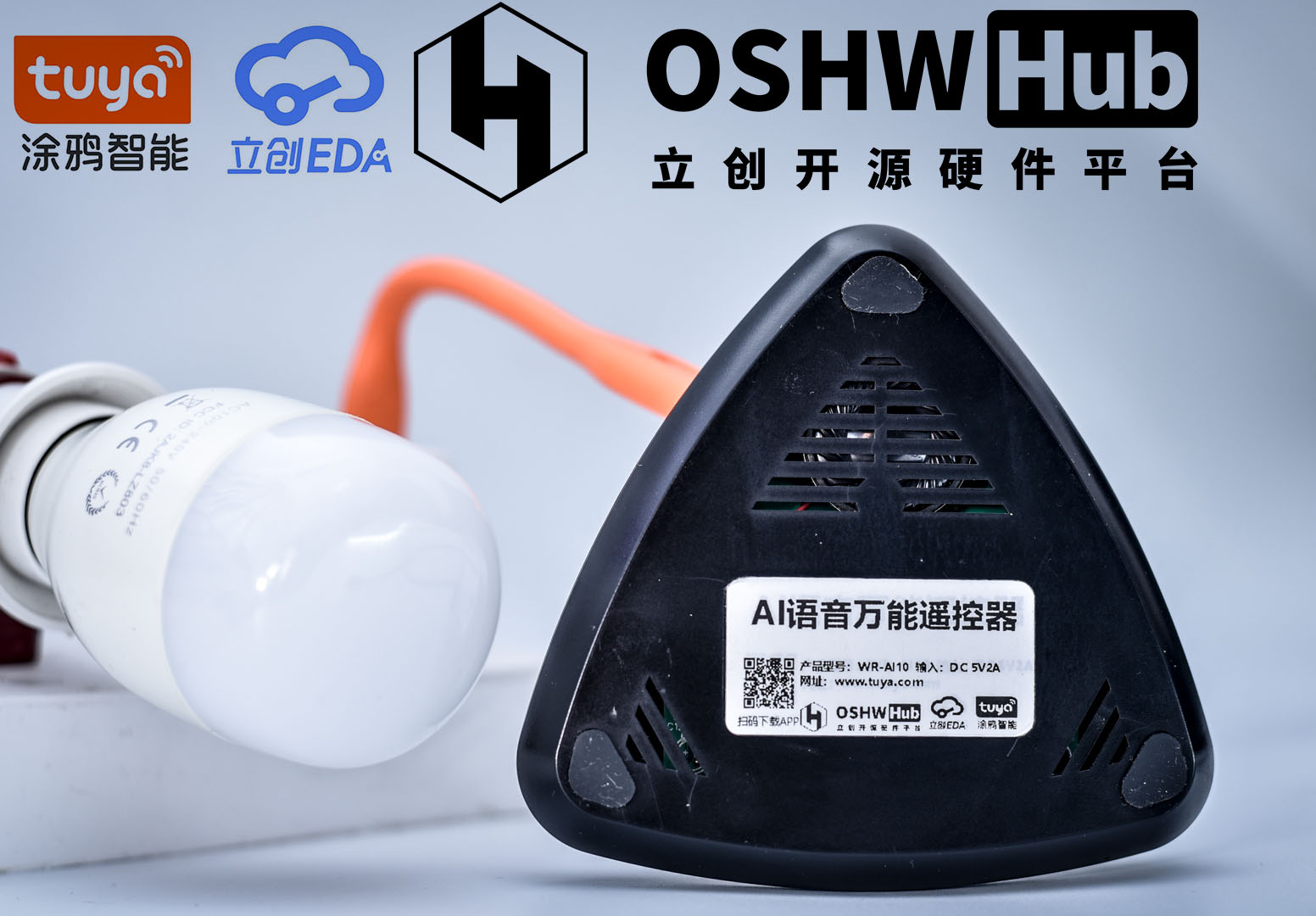

产品封面展示:
PCB+外壳合影:
涂鸦VWXR2模组和PCB的裸照:
立创EDA 涂鸦智能LOGO细节展示:

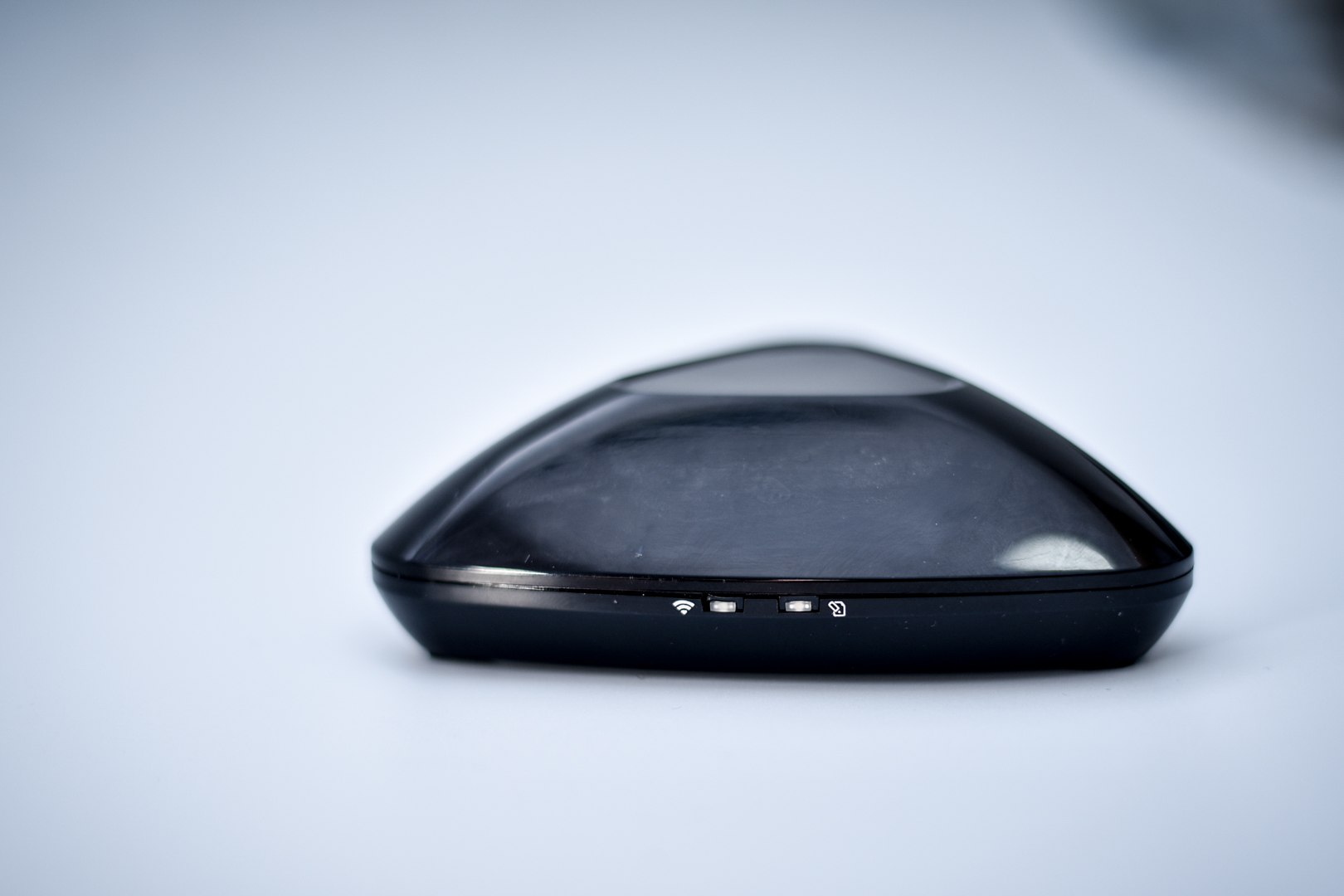

外壳展示:
供电接口和配网按钮:
WIFI指示灯和工作指示灯细节:

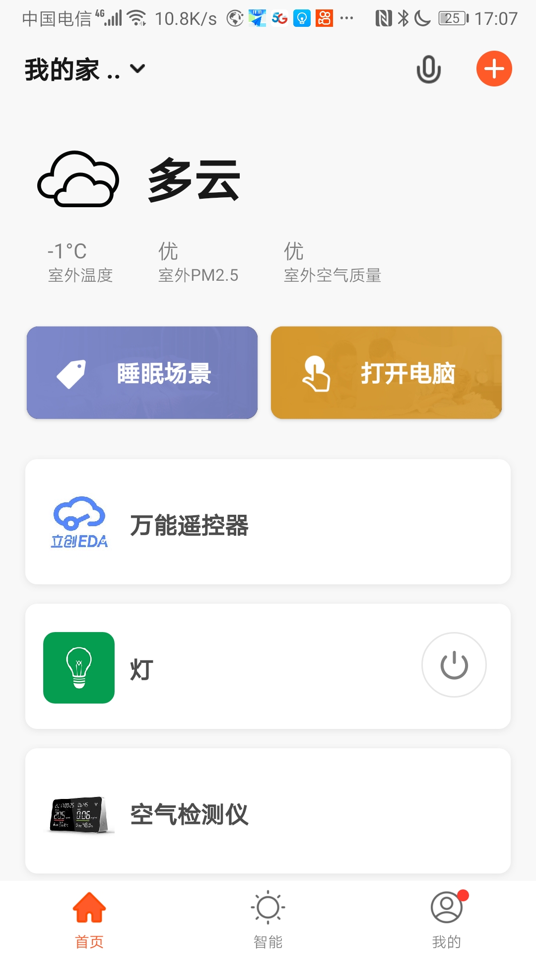

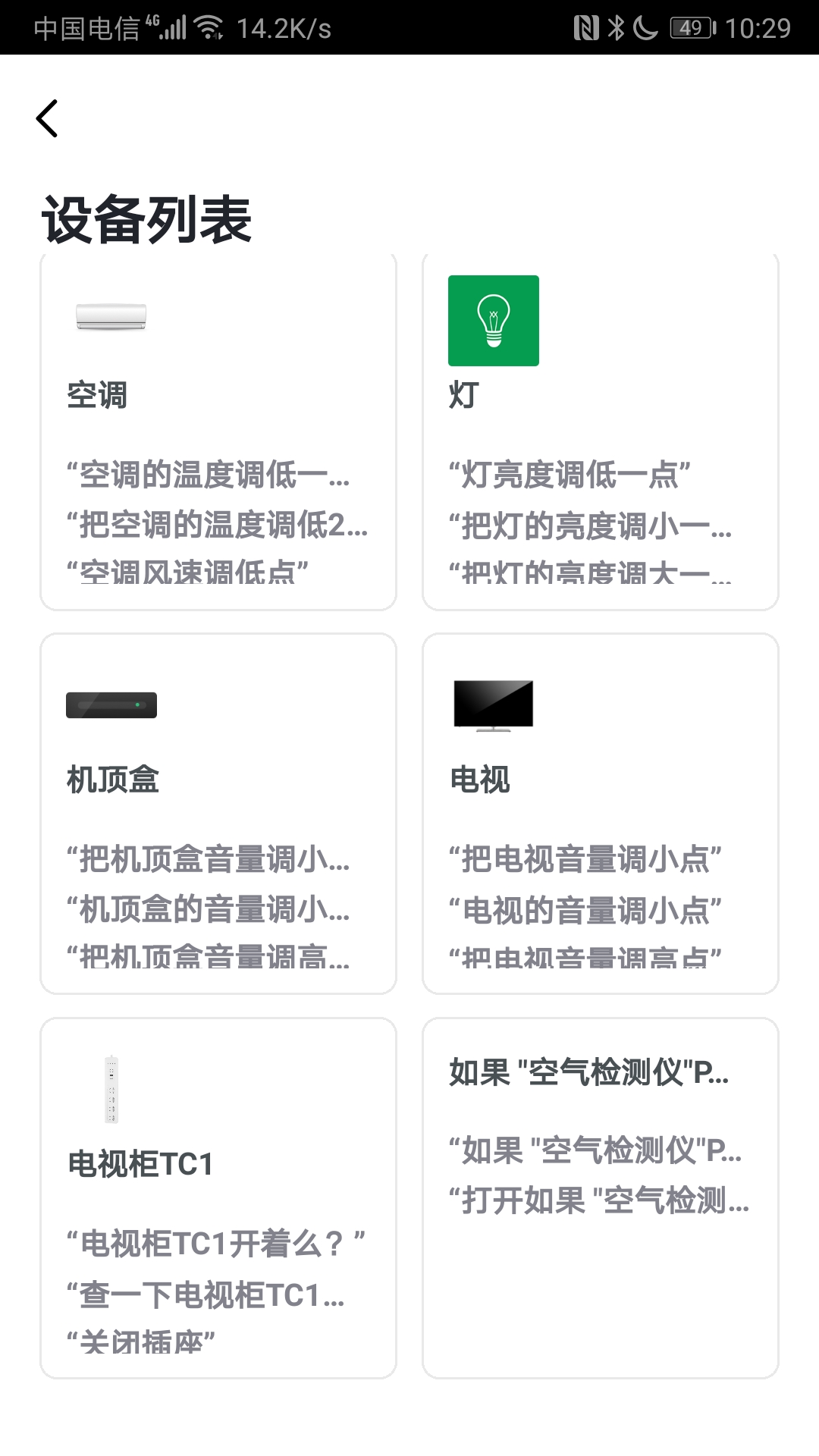

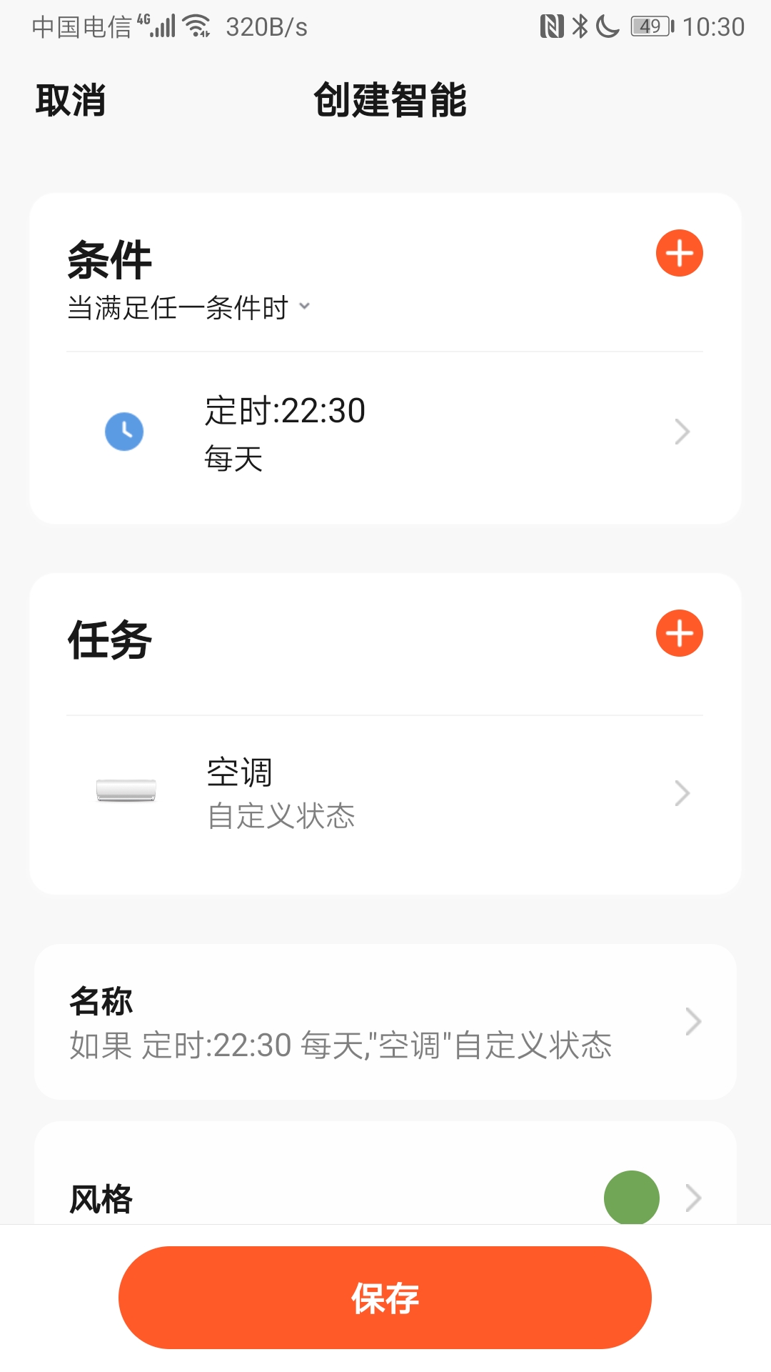

APP界面展示(设备图片已经在涂鸦云端设置为立创EDA的图片):
默认立创EDA头像和名称 语音界面 设备技能界面 创建定时任务
