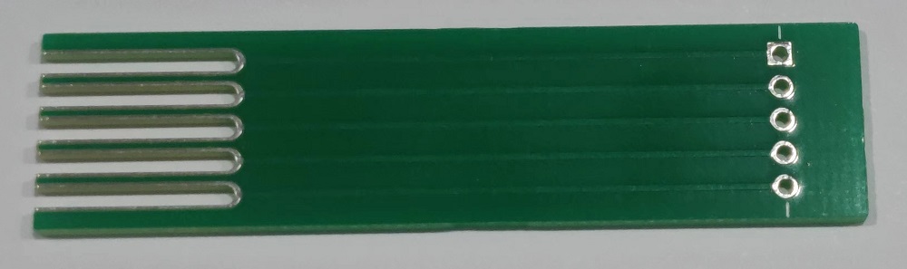

1.原理图:哈哈,这个板子就5根线,就不需要原理图了吧;

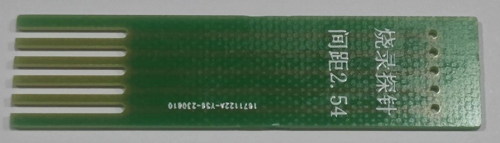

2.PCB:       左边我画的是5个焊盘,改成长圆形16*2mm,钻孔尺寸1.38*15mm;
                中间5根导线连到右边端子上,线径建议1mm就够了;

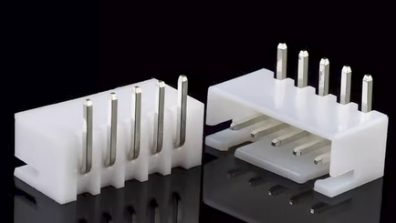

                右边采用的是2.54间距的弯插端子,这个比较常用,比较好找。

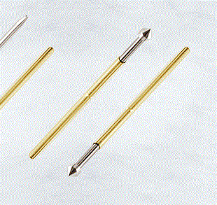

3.探针     采用P100的探针,这个类型的探针常见,价格便宜,
4.端子    2.54 5P端子

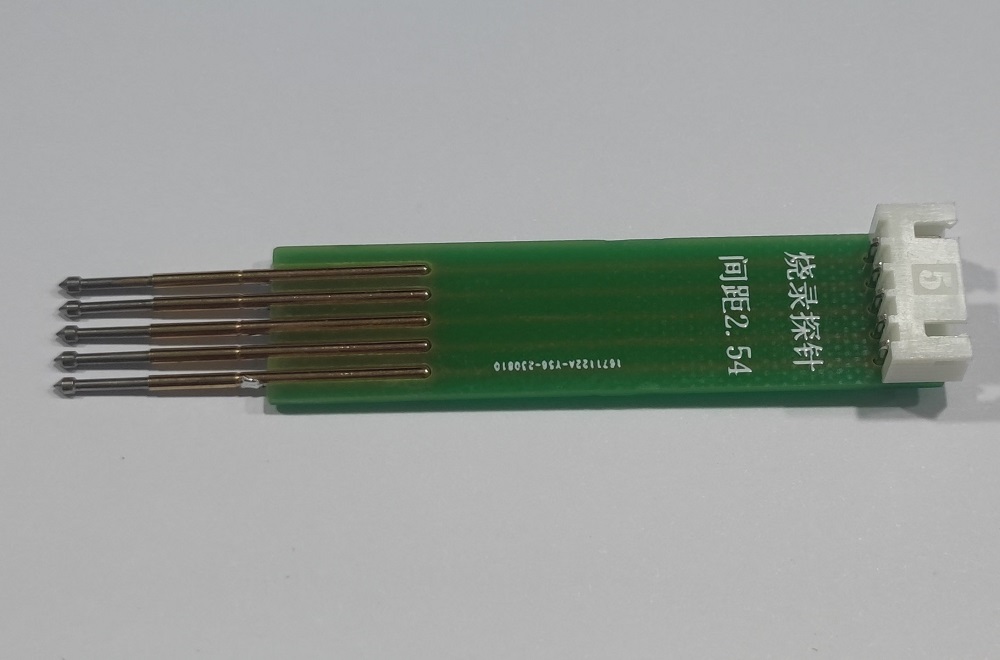

5.成品
焊接组成一下就好了,十分简单,再加上热缩套管就好了,还在路上,等到了再补充图片吧。
