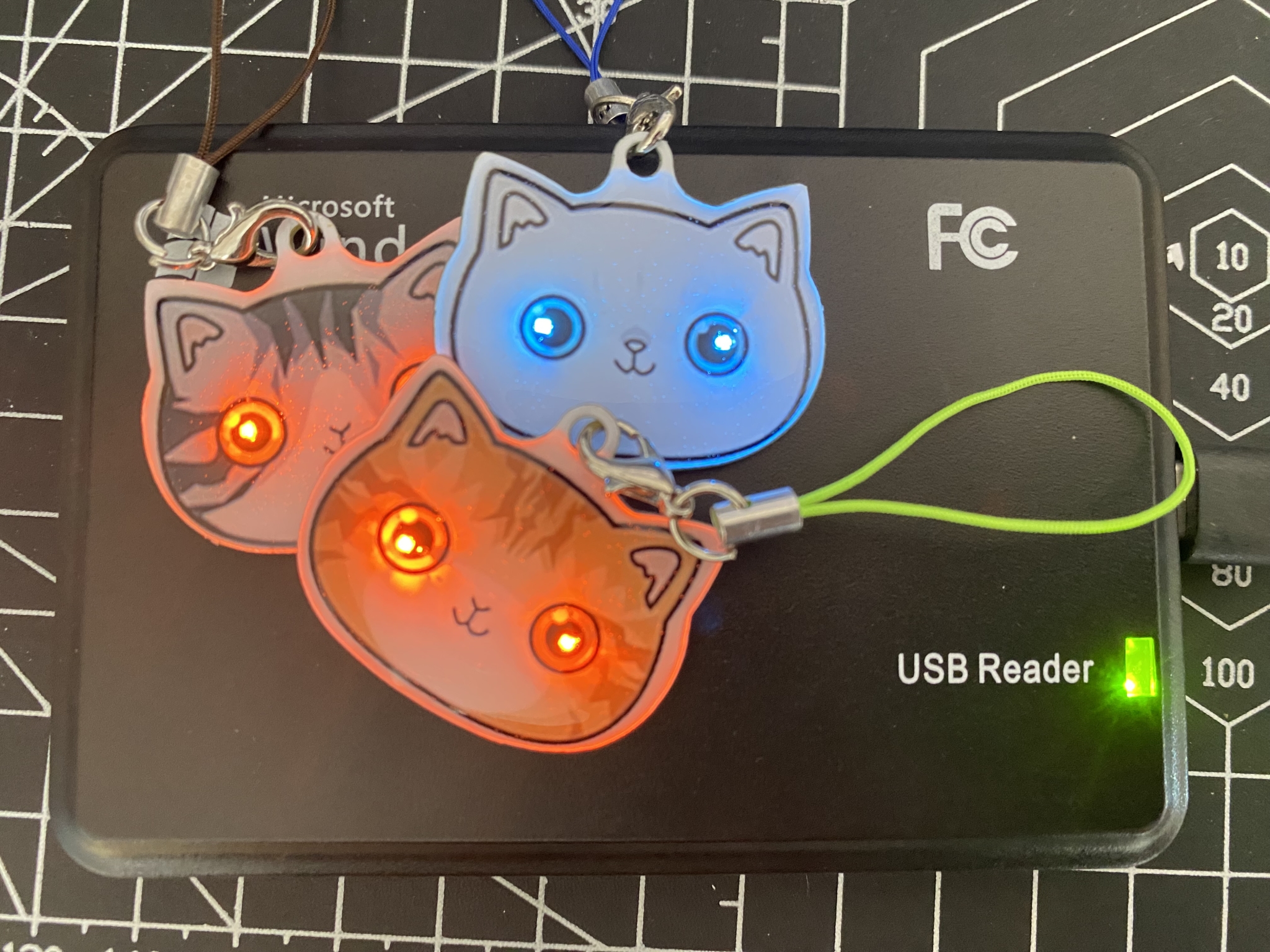

可爱猫头发光IC卡门禁卡

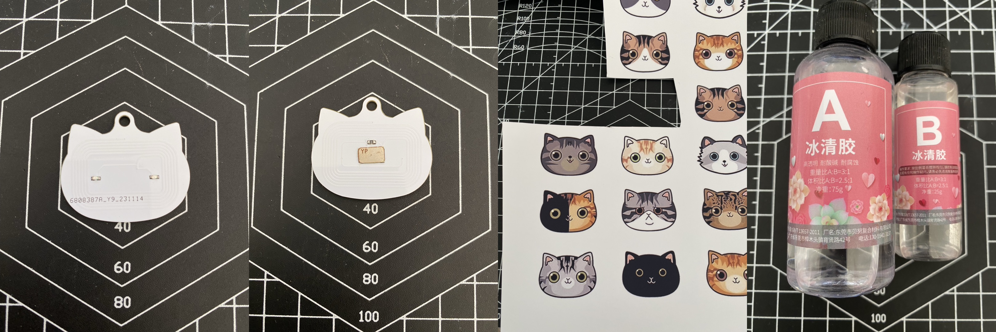

打板须知:板子无丝印,普通大白板,需要在板子上贴纸,再滴胶
 耗材:芯片5*8mm、0603贴片LED、贴片电阻100Ω、树脂AB胶、猫头贴纸
1、COB芯片:鸿鹤物联科技(棍子)芯片嘎嘎好  https://m.tb.cn/h.5mLnZok

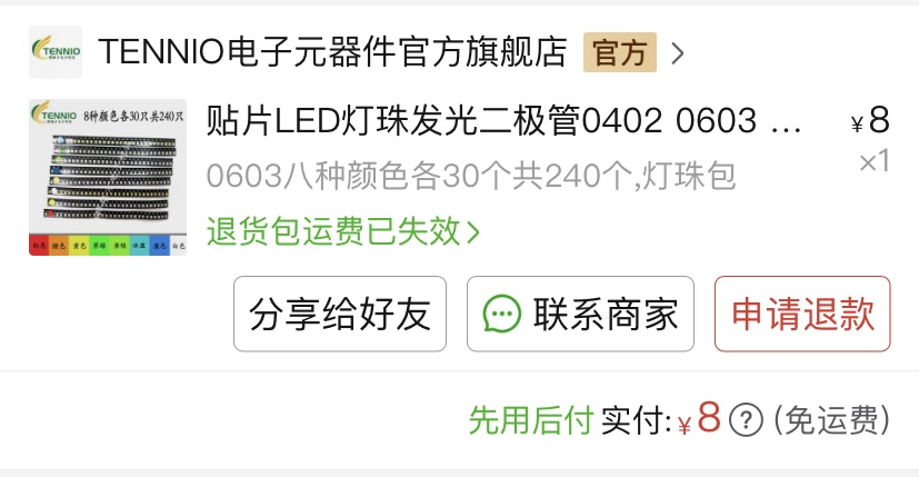

2、0603贴片LED :TENNIO电子元器件  八种颜色

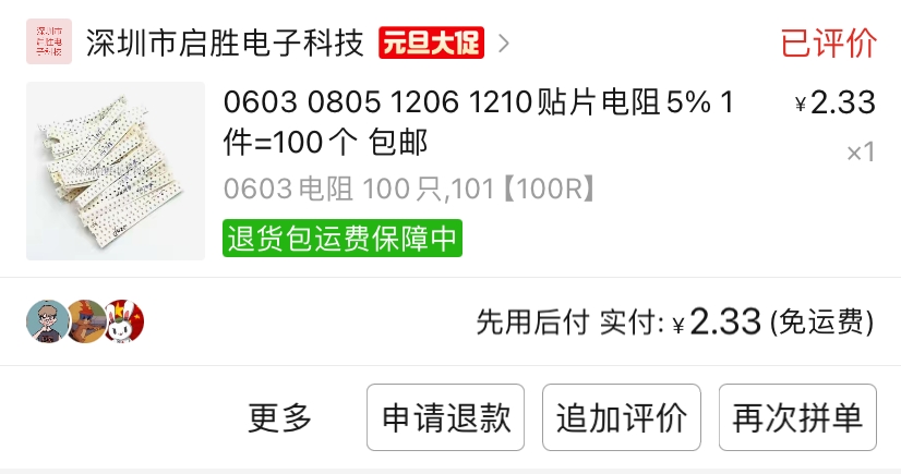

3、贴片电阻:启胜电子科技  100R

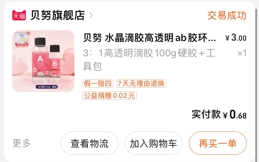

4、树脂AB胶:北努旗舰店   100g能做几十个(不要用UV胶,成品塑料质感)

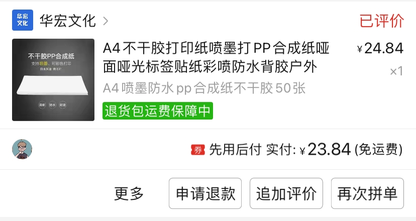

5、猫头贴纸:PP合成不干胶贴纸哑光  (需打印机,图片PSD文件放在附件了,没打印机找打印店)
不做彩色丝印是因为成本不想浪费在这小东西上,且感觉彩丝滴胶效果不一定很好。
M1卡:0扇区不可以修改,其他扇区可反复擦写,我们使用的电梯卡、门禁卡都是 M1 卡,不是复制卡。
UID 卡:普通复制卡,可以重复擦写所有扇区,主要应用在IC卡复制上,遇带有防火墙的读卡器就会失效。
CUID卡:可擦写防屏蔽复制卡,可以重复擦写所有扇区,UID卡复制无效的情况下使用,可以绕过防火墙。
FUID卡:不可擦写防屏蔽复制卡,此卡的特点0扇区只能写入一次,写入一次变成 M1 卡,CUID 复制没用的情况下使用,可以绕过防火墙。
UFUID卡:高级复制卡,可以理解为是 UID 和 FUID 的合成卡,需要封卡操作,不封卡就是 UID 卡,封卡后就变为 M1 卡。
