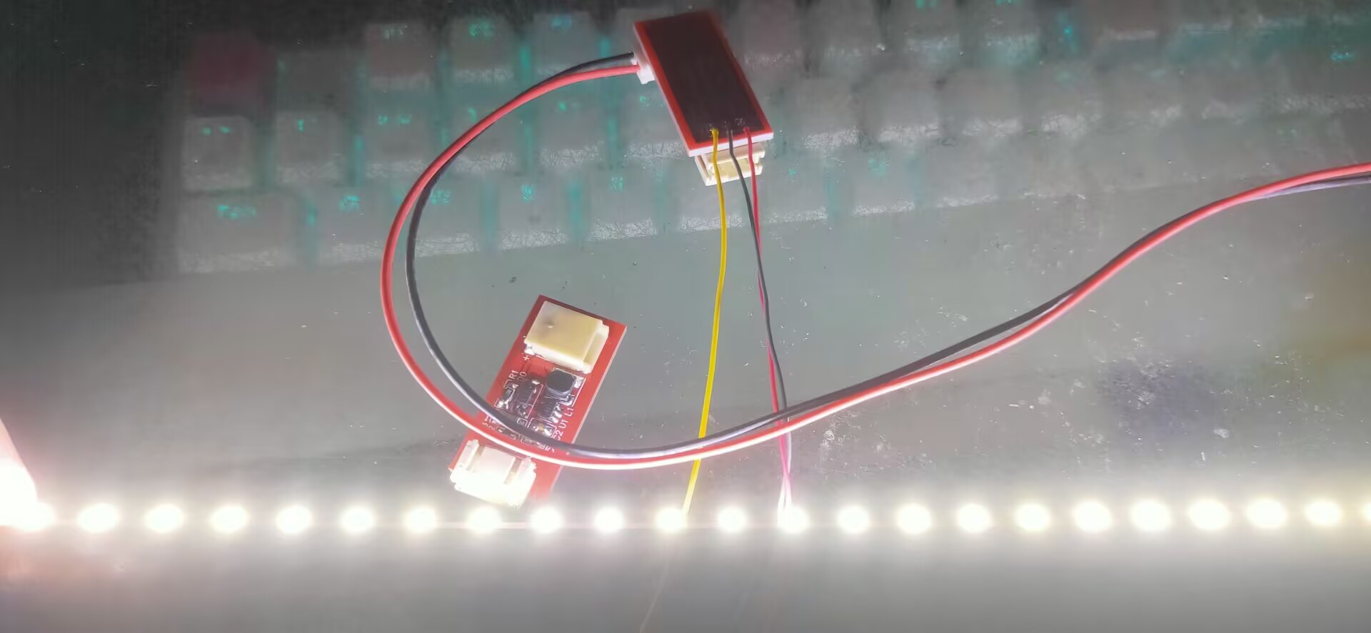

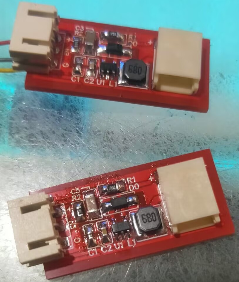

PT4211.30V 350mA
PT4211 一款连续电感电流导通模式的降压恒流源,专门针对用于驱动1-3 颗串联LED 而设计。PT4211 可接受的输入电压范围从5 伏到30 伏,输出电流可调至最大350mA。PT4211 内置功率开关,采用高端电流采样方式,通过一个外部电阻设定LED平均电流。专用调光DIM引脚可以接受宽范围的PWM调光信号。当DIM的电压低于0.4伏时,功率开关关断,PT4211进入极低工作电流的待机状态。PT4211 采用SOT23-5 封装。
非常好用,适合维修,代换10寸,7寸,5寸,那些通用3串LED以内的屏用,小屏车载显示器,.倒车显示器,小监视器,小显示器几乎都可以用,EN使能脚好用,
