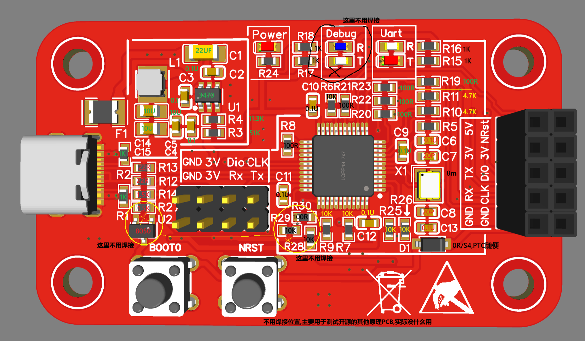

自己自作下崽器DAP,STLINK,JLINKOB...........,自备个串口设备如常见的CH340,pl,wd等s随便一个能用的即可
stm32f103CB(C8).c_可以刷开源的各种dap/stlibk2.1,JLINKOB,....,
焊接好板子,自行下载STM32 ST-LINK Utility或别的串口下载上位机软件,,用8针里面的RX,TX串口直接下载附件里面的固件即可,可以刷DAP,JLINKOB,STLINK2(这个刷好KEIL第一次会升级,升级即可,用103CB,不然会失败,(103c8)ROM不够)
按住BOOT在按下RESET按钮,然后放开reset键,在放开BOOT键,连接串口就可以下载了
,注意RX接TX,,TX接RX交叉才可以通信
没画USB,ESD,感觉没用,自己用了很多年的DAP都没画,活得好好的^_^

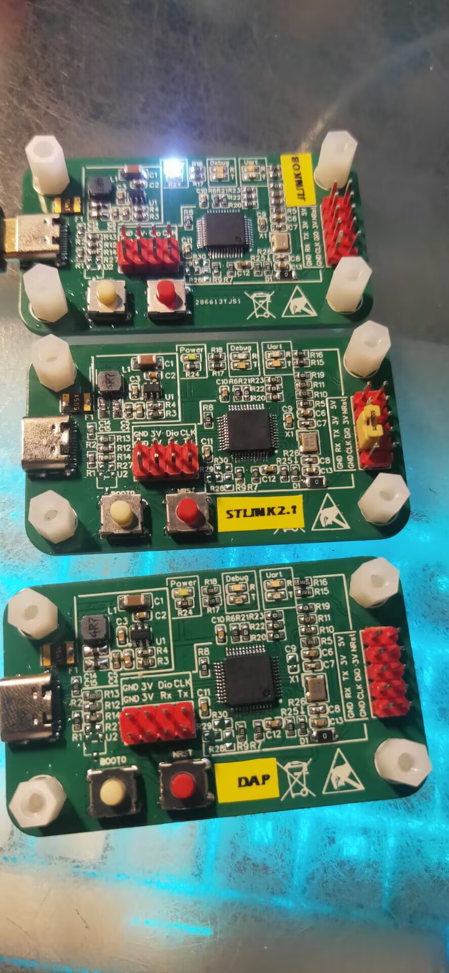

STLINK2.1用103CB KEIL测试正常下载(会提示升级,升级即可)
DAP,JLINKOB 用103C8 KEIL测试正常下载
..............................FIX...................................
LED4.LED5实际测试没什么用,不用焊接,原第一版LED45没连接,改了下PCB.实际还是没什么用,第一版测试DAP(103c8),STLINK2.1(103cb),JLINKOB(103c8)没问题,好用,^_^
