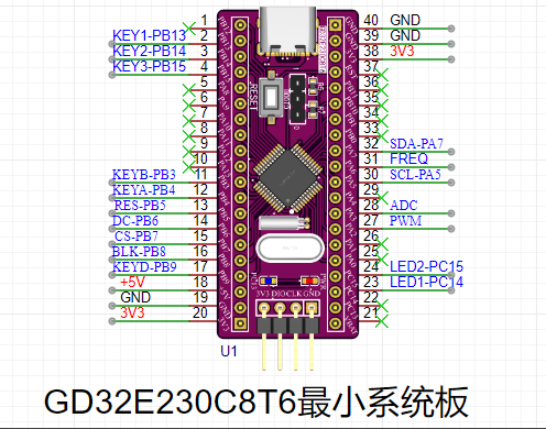

一、主控  GD32E230C8T6STM32F103C8T6

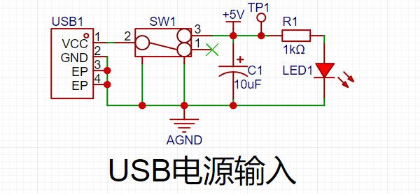

二、USB电源输入

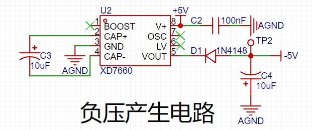

三、负压产生电路
XD7600是一种高性能的电压反转器芯片,可以用于产生负电压,同时,XD7600芯片具有高效率、低功耗和稳定的性能
XD7600的基本工作原理:
1. 输入电压:XD7600通常需要一个正电压输入作为供电,这个输入电压可以是直流电源或者电池。输入电压的大小通常在一定的范围内,芯片会根据输入电压的情况进行相应的控制
2. 内部电路:XD7600内部包含了一系列的电感、电容、开关管等元件,通过这些元件的组合和控制,实现了电压的反转和稳定输出。
3. 工作原理:当正电压输入到XD7600芯片时,芯片内部的控制电路会对输入电压进行变换和调节,产生一个负电压输出
4. 输出电压:XD7600的输出电压通常是一个稳定的负电压,可以根据具体的设计要求和控制参数进行调节

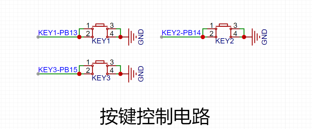

四、按键控制电路

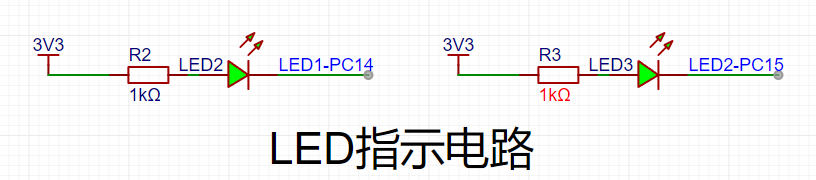

五、LED指示电路

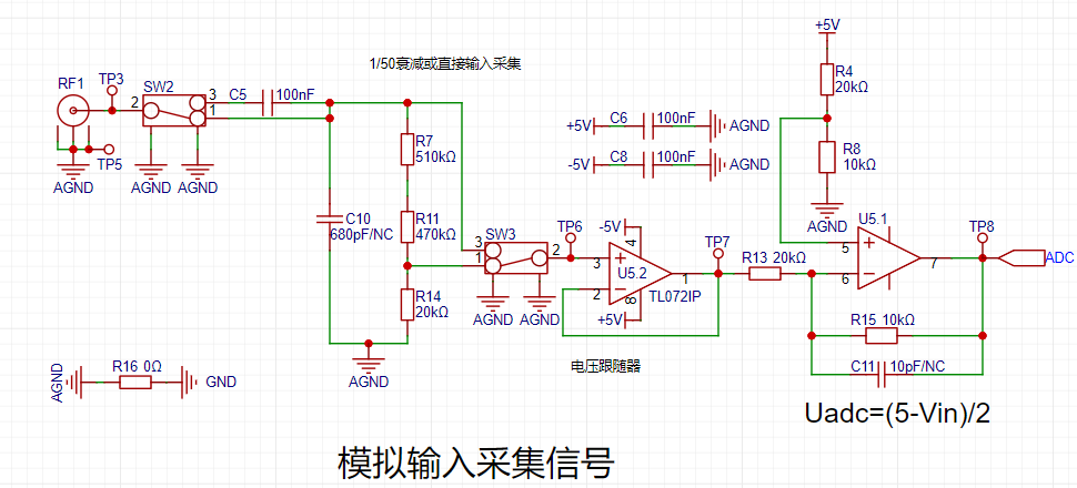

六、模拟输入采集信号
SW2开关21引脚连接时为DC直流输入检测
SW2开关23引脚连接时为AC交流输入检测
SW3为输入幅值衰减切换:
输入信号经过R7R11R14构成的分压网络将信号衰减到原来的1/50
L072IP
L072IP是一种双运放集成电路,常用于音频放大、滤波、信号调理等应用
TL072IP的基本原理:
1. 双运放结构:TL072IP内部集成了两个独立的运算放大器,每个运放有非常高的输入阻抗和低的输出阻抗。这种双运放结构使得TL072IP适用于需要多个放大器的应用
2. 差分输入:TL072IP的每个运放都具有两个输入端,一个是非反相输入端(+,另一个是反相输入端(-)。通过这两个输入端,可以实现对输入信号的放大、滤波和处理
3. 输入阻抗:TL072IP具有非常高的输入阻抗,可以减少对外部电路的影响,保持信号的稳定性和准确性
4. 输出阻抗:TL072IP的输出阻抗很低,可以驱动负载电阻,使得输出信号能够准确地传输到下游电路
5. 运算放大器特性:TL072IP的运算放大器具有高增益、宽带宽、低失真等特性,适用于需要高质量信号放大和处理的应用
TL072IP的特点:
TL072IP是一款常用的双运放集成电路,具有以下特点:
1. 高输入阻抗:TL072IP具有非常高的输入阻抗,可以减少对外部电路的影响,保持输入信号的稳定性和准确性
2. 低输出阻抗:TL072IP的输出阻抗很低,可以驱动负载电阻,使得输出信号能够准确地传输到下游电路
3. 高增益:TL072IP的运算放大器具有高增益特性,可以实现对输入信号的精确放大,适用于需要高放大倍数的应用
4. 宽带宽:TL072IP具有较宽的带宽,可以处理高频信号,适用于需要快速响应的应用
5. 低功耗:TL072IP在工作时消耗较少的功耗,适用于需要节能设计的电子产品
6. 双运放结构:TL072IP集成了两个独立的运算放大器,可以同时处理两路信号,适用于需要多个放大器的应用
7. 高性能:TL072IP的运算放大器具有低失真、高稳定性等特点,可以提供高质量的信号放大和处理

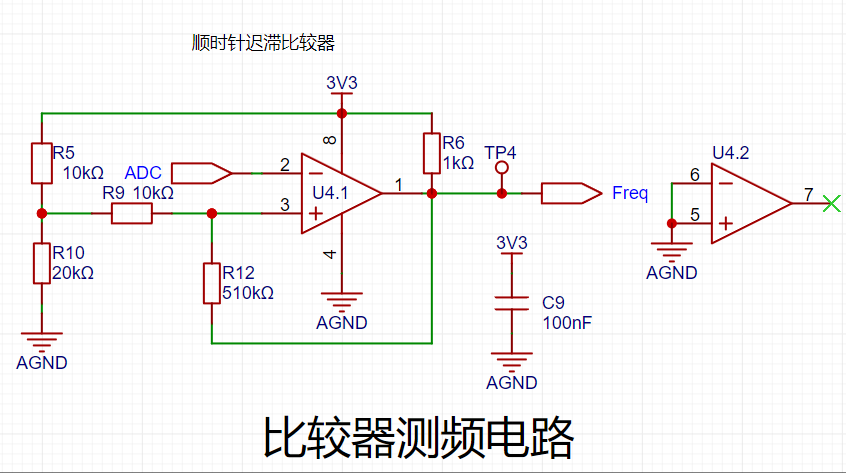

七、比较器测频电路
测量信号的频率,可以精确地计算信号的频率值。

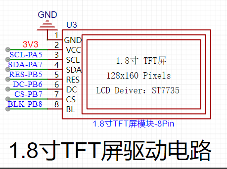

九、1.8TFT屏驱动电路

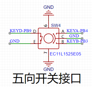

十、五向开关接口

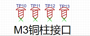

十一、铜柱接口
