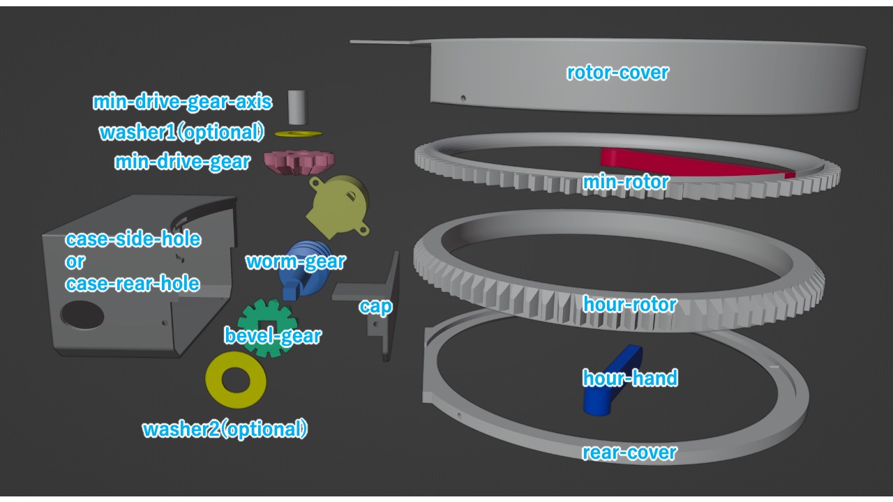

你需要
  • 三个8毫米x 3毫米钕(钕)磁铁
  • 28BYJ-48步进电机及其驱动板
  • Arduino nano
  • 2mm自攻螺钉(短:5,长:1)
印刷
  • 用提供的姿势打印所有零件。不需要支持。
  • 选择case-side-hole.stl或case-rear-hole.stl。前者用于封装所有电路,包括Arduino nano和驱动板。如果您想在时钟基座之外使用其他类型的微控制器,请使用后者。
装配
  • 清除零件孔中的碎屑和斑点,以便平稳旋转。
  • 组装前,请确保所有轴转动顺畅。
编码
  • 请使用stepper-test.ino测试您的电路和电机
  • 然后flash hollow4.ino实际用作时钟。
故障排除:
  • 如果两个锥齿轮啮合太松,用垫圈1.stl和垫圈2.stl拧紧间隙。
  • 如果蜗轮的方轴与锥齿轮的方孔过松,请使用bevel-gear-small-hole.stl .(零间隙版本)
  • 从对这个东西的评论中,我注意到市场上有一些不同版本的步进电机。一些马达向相反的方向运转。如果您的电机运行方向错误或产生弱扭矩噪音,请将代码中的数字顺序更改为
    int port[4] = {5, 4, 3, 2};
    int port[4] = {2, 3, 4, 5};
    其中数字与Arduino nano (D2 - D5)的引脚相关。
  • 如果电机运转不平稳,或产生噪音,扭矩较弱,请更换电机。步进电机从来不会因为改变指令而坏掉。
  • 如果您的时钟不稳定,请检查电源(USB墙上适配器)的质量。
  • 如果您的时钟运行过快或过慢,请调整名为MILLIS_PER_MIN在3号线。理论上应该是60000英镑。数字越小意味着旋转越快。
增加了“时针-5mm-shorter.stl”。吸引力相对较弱,但对我来说仍然有效。请尝试一下!
我自己也搞了,用的ender-3打印机,打印时会翘边,将打印平台附着改为“brim”可以有效改善翘边问题。
不过精度还是差点意思,运行起来摇摇晃晃的哈哈哈,有兴趣的小伙伴可以看看。
