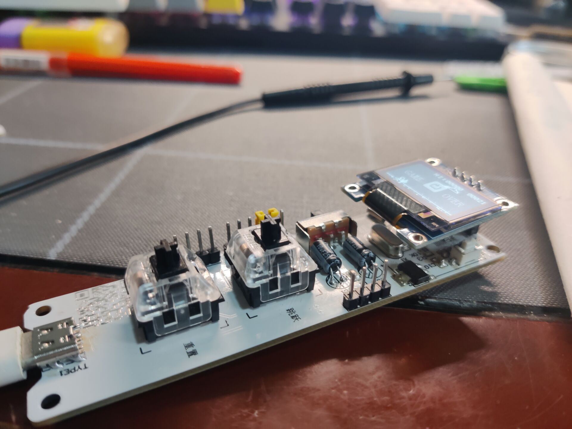

首版还处于测试阶段,主要测试供电问题,因为加入了电池所以在立创开源项目随便找了个电源充电芯片缝合在了自己的项目里,所以充电安全方面还有待观察。
不过自己之前已经测试过了一下,好像没啥问题,但是发现之前的原理图画的线路好像有点跟官方提供的不太一样,但是电池充电还是没问题的。

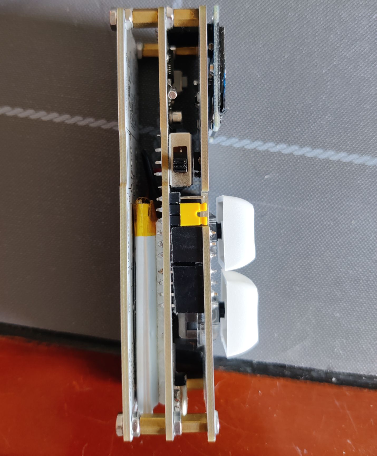

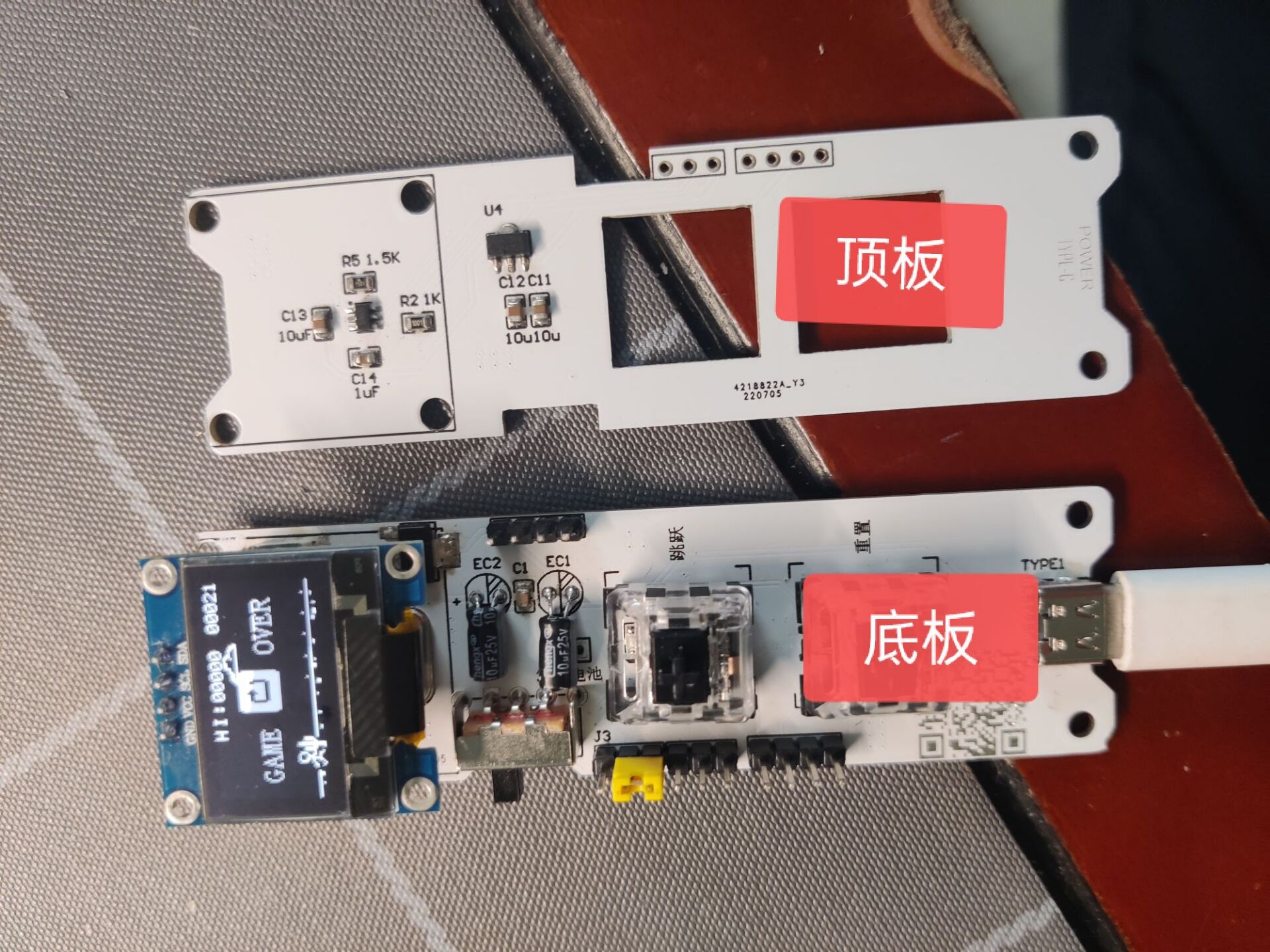

如有顾虑,可以考虑不加入锂电池,避免造成安全事故。为此我这特地将电源充电线路与stm32核心分在了两个板子上,下图会详细介绍。
 注意:pcb分为上下板,需要分开打板,拼凑算为拼版哦,后期可能还会加入一个底板保护电池用。
步入正题:

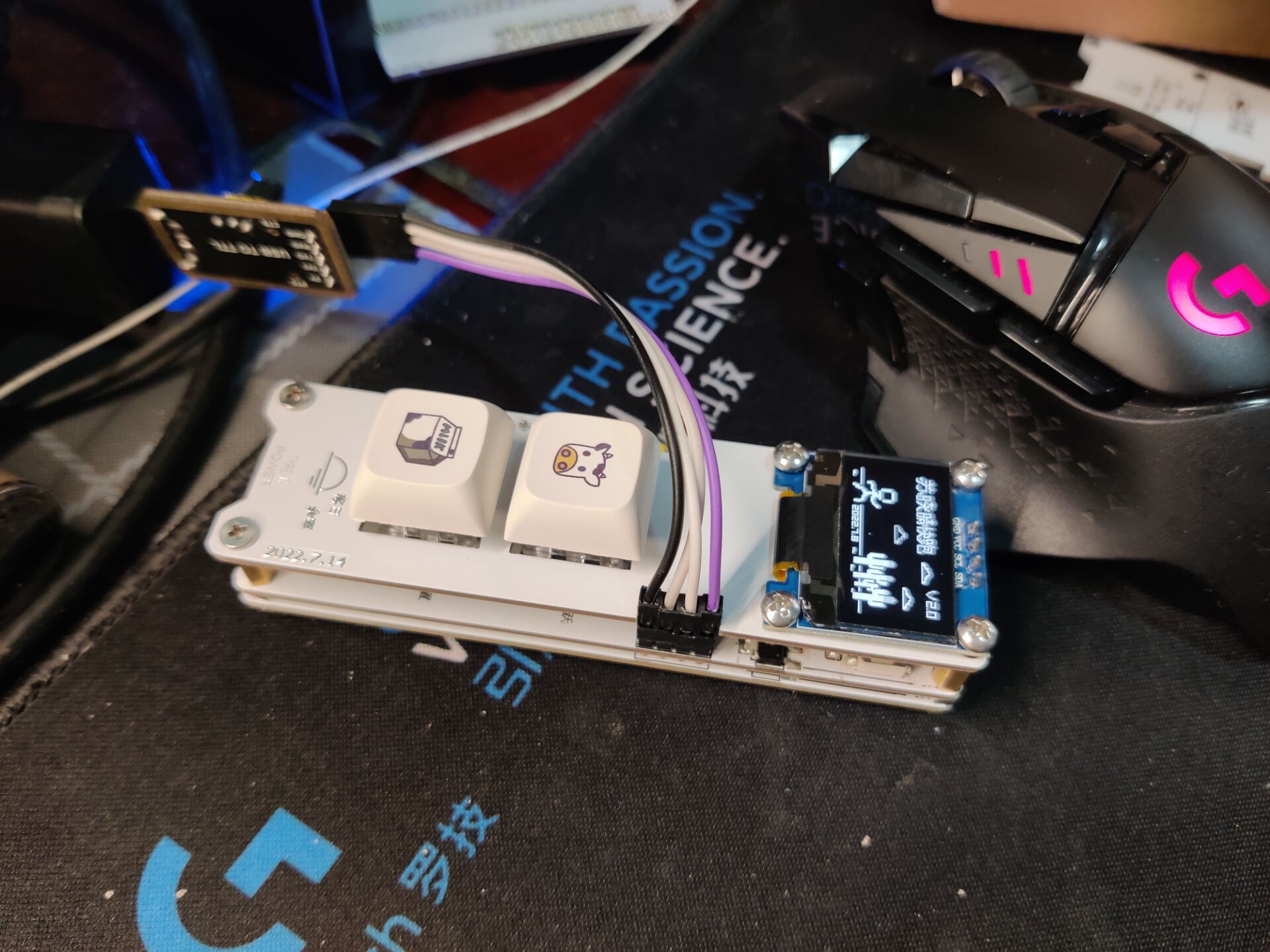

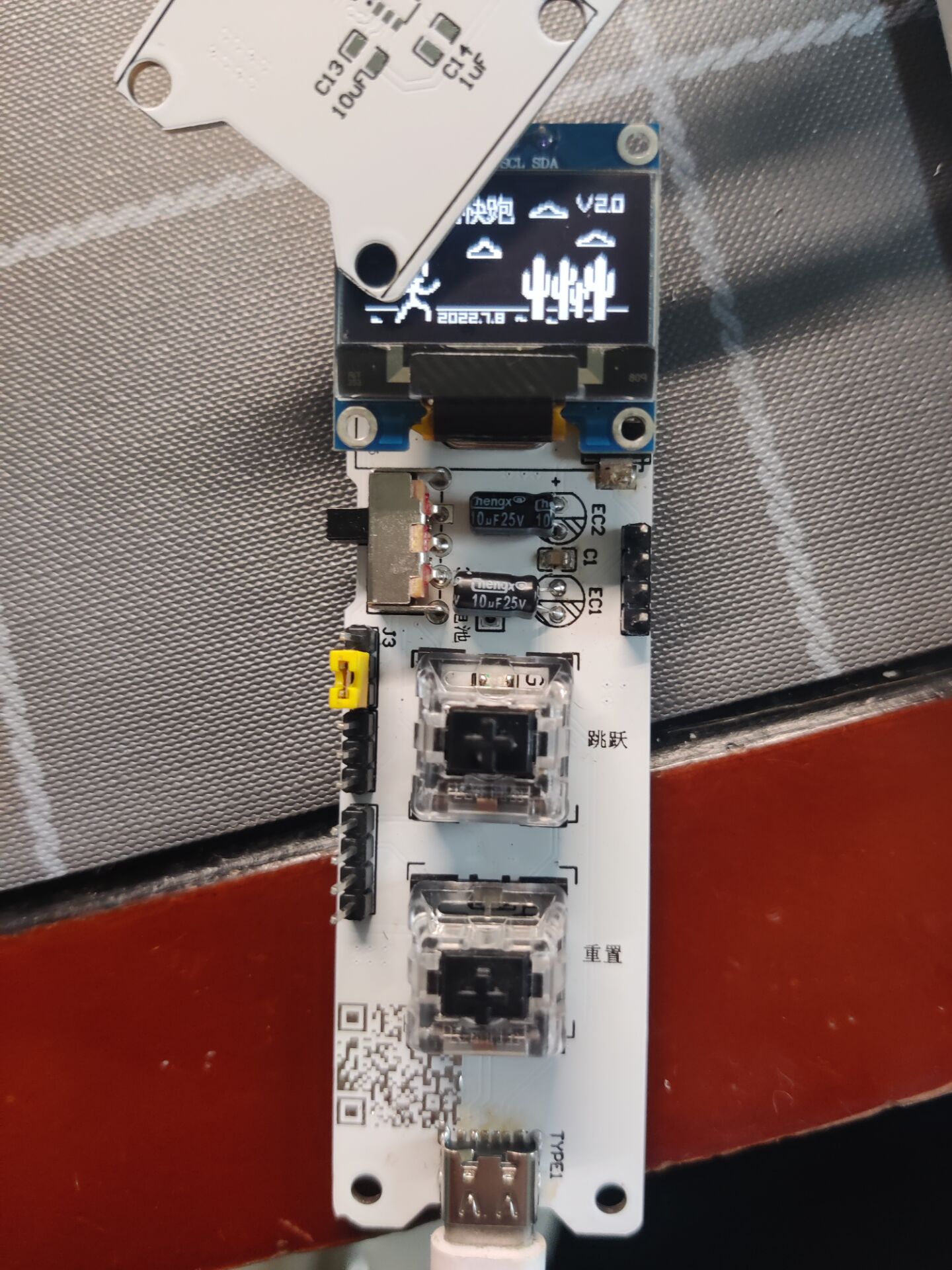

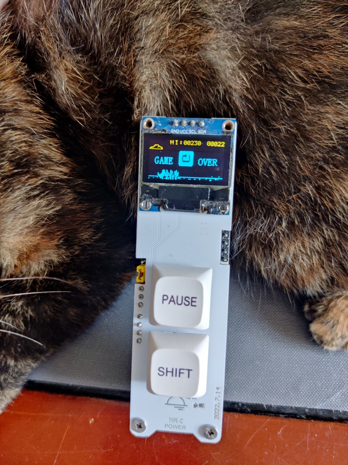

本次使用stm32f103c8t6作为主控,采用0.96寸oled来进行显示。
做这个最简游戏机呢也是偶然在B站上看到一位大佬开发的史蒂芬小恐龙小游戏。
小恐龙制作者视频:
https://www.bilibili.com/video/BV1234y1H75p?spm_id_from=333.999.0.0
然后外观灵感来源于此前开源过的小键盘哈哈哈,主要是小巧方便携带。
意淫图如下,效果图如下:
板子分为上下两板,下层为主要核心板,上层是锂电池充电模块,自行考虑需不需要电池。如果需要的话将上下板层用脚座进行连接即可。
采用了两个机械键盘键轴,手感更棒哈哈哈。一个为复位,一个为跳跃。

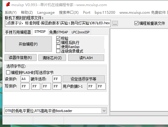

程序的烧写:
使用mcuisp进行烧录
1.将BOOT 0置1
2.按下复位按钮
3.进行程序烧写
如图所示
