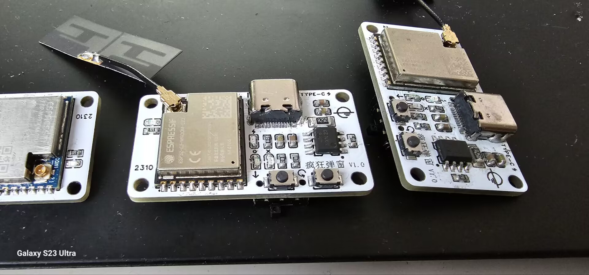

本项目为GitHub里的evil Apple juice项目
仅供娱乐!
材料:
1)厚宽长50,12,30电池-150毫安(板载是300毫安)
2)铜柱M2*8(4个),M2螺丝(8个)
3)3m双面胶固定电池
4)天线选择IPEX 1代线长6cm,35*11mm(FPC)
V1.0(2023.10.24):
1)对ESP32开发版进行体积精简,加入电池管理模块,方便携带无需外置电源;
2)此版本为外置天线版本;
V1.1(2023.11.26):
1)新增电池座;
2)优化电路;
注意:外置天线版本性能与板载天线版本一致。自行权衡成本利弊;
