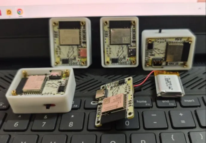

让你的Apple设备疯狂弹窗
简介:让你的Apple设备疯狂弹窗

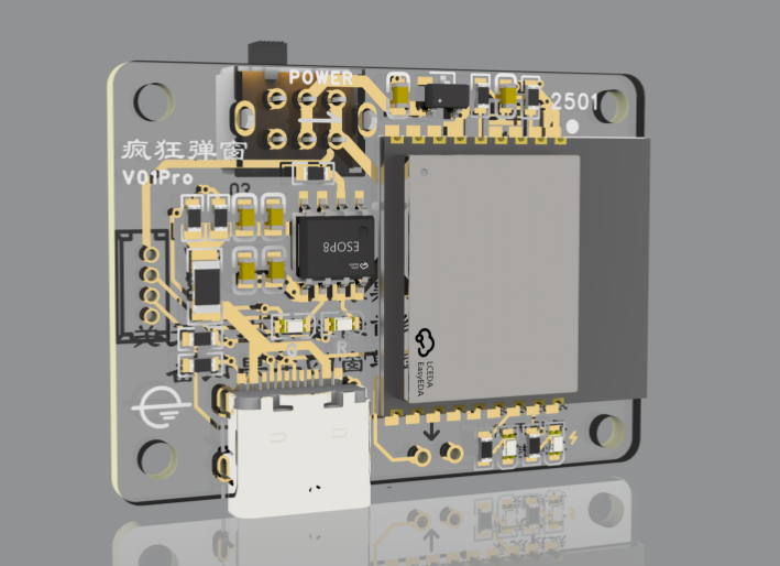

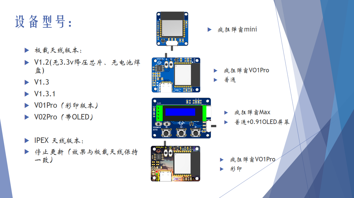

使用VS code进行上传

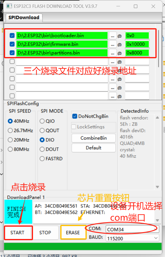

现已支持一键烧录,无需复杂的VS , arduino等软件。乐鑫官方烧录软件即可。
1、个人原版为官方版本代码后加入个人修改代码(网友提供,忘了是谁,在此感谢!)
2、官方原版为GitHub项目evil apple juice作者编写的原汁原味的代码。

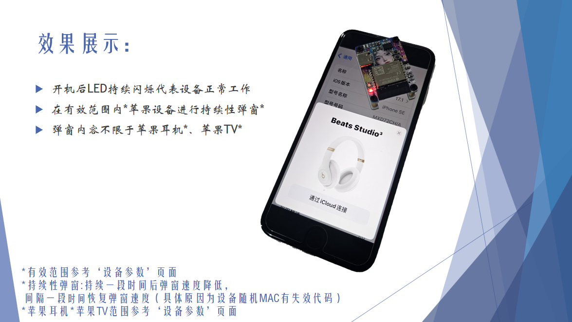

3、1000ms延迟、500ms延迟、0延迟这部分对于弹窗的频率或许有影响,理论上延迟越低弹窗越频繁。
4、注意:延迟越低板子上自带的led灯闪烁越快!如无需求,后续增加关闭led灯的固件。
烧录流程:
需要最大功率请在前端源代码添加BLEDevice:init("Airpords69)"下面加以下源代码(已整合)
esp_ble_tx_power_set(ESP_BLE_PWR_TYPE_AD V, ESP_PWR_LVL_P21);
esp_ble_tx_power_set(ESP_BLE_PWR_TYPE_SC AN, ESP_PWR_LVL_P21);
esp_ble_tx_power_set(ESP_BLE_PWR_TYPE_DEF AULT, ESP_PWR_LVL_P21);

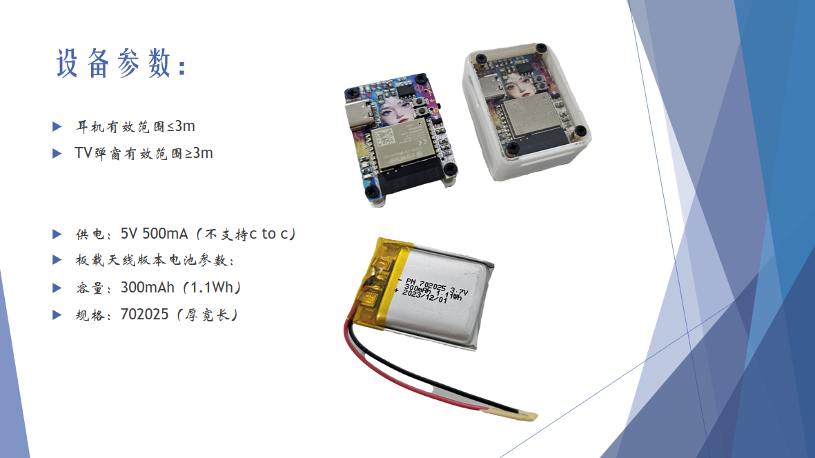

耳机弹窗有效距离≥2m,TV弹窗≥3m;iOS 18的TV弹窗或许失效(待测试)
材料:
1)厚宽长70,20,25电池-300毫安(天线版本是150毫安);
2)铜柱M2*8(4个)、铜柱M2*5+3(4个)、M2*5螺丝(8个);
3)3m双面胶固定电池;
V01Pro-V1.4(2023):
1)   对 https://oshwhub.com/qusenberg/ESP32-crazy-pop-up-window 项目进行优化;
2)2024/7/23对此版本进行开源;
3)新增c to c充电支持;
4)调整开关,V1.3版本开关久了容易断裂;
5)新增3D外壳,新增彩印(图片可自行更换);
6)2026年1月12日将本工程内容进行微调,删除无用内容。开关更换为零售版本同款,减少成本。
