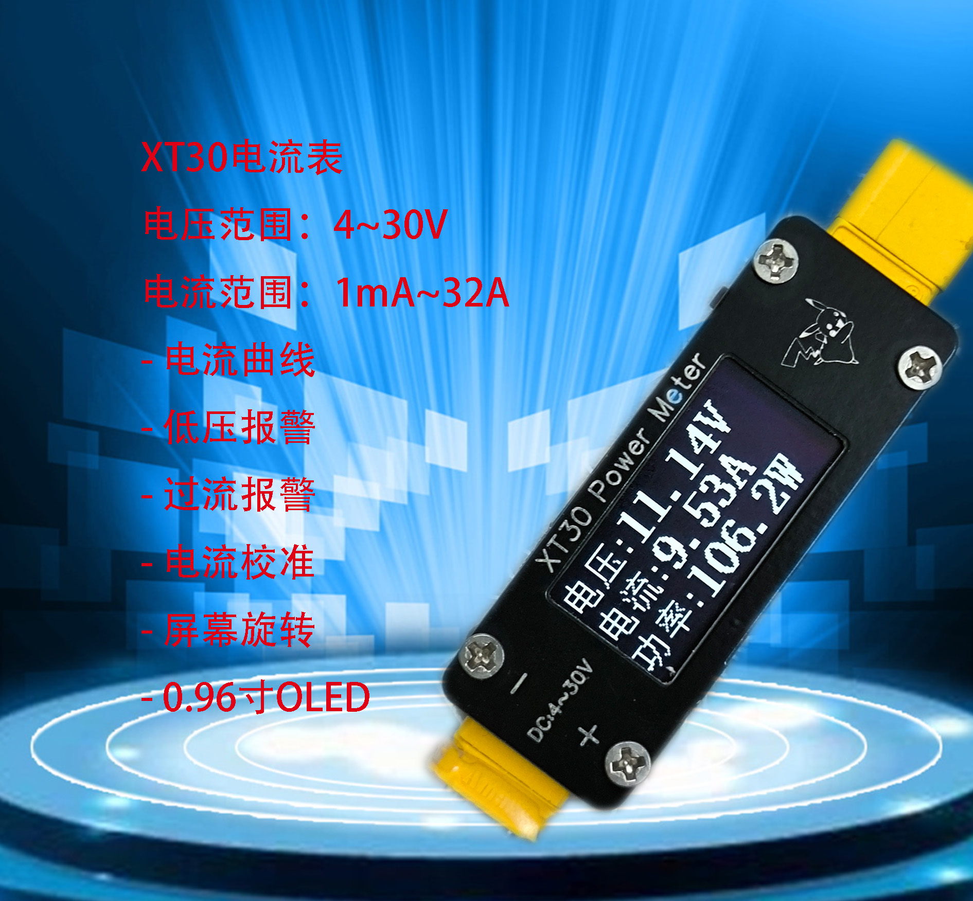

超迷你的XT30电流表功率计,最大32A电流 使用ESP32C2主控,INA226电流采样芯片,软硬件全开源
简介:超迷你的XT30电流表功率计,最大32A电流 使用ESP32C2主控,INA226电流采样芯片,软硬件全开源
创建时间:2023-10-22 10:45:34更新时间:2024-07-10 10:38:23

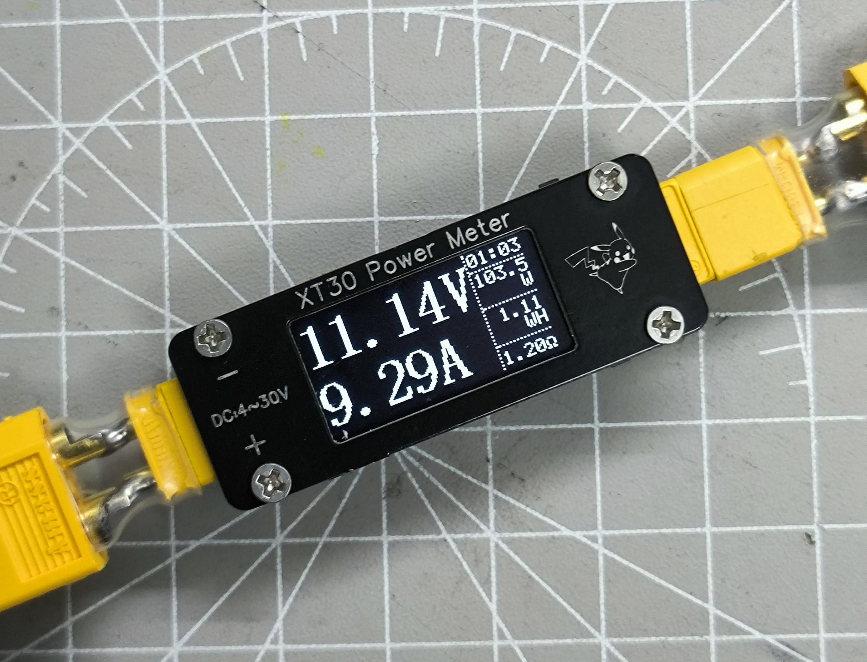

  • 使用ESP32C2主控
  • INA226电流采样芯片
  • DCDC+LDO供电,精度高稳定性好
  • 超迷你尺寸,5.5*1.8*0.8CM
  • 电压范围:4到30V
  • 电流范围:1mA~32A
  • 采样电阻:2毫欧,1%精度,2W功率
  • 功能:

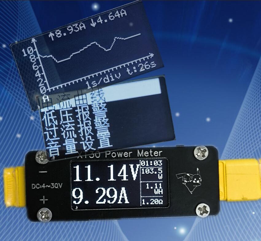

    • 1、电流曲线,可统计最近26秒、2分钟、4分钟、26分钟、52分钟电流
    • 2、最大最小电流记录
    • 3、可设置低压报警、过流报警
    • 5、按键报警音量设置
    • 6、支持电压电流校准

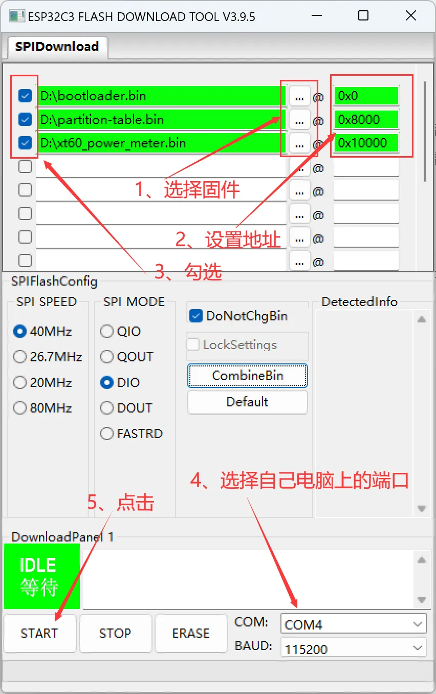

    • 焊接好后使用串口线下载程序,方法如下:
  • 软件开源地址:https://github.com/xweicc/esp_power_mater
