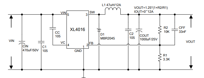

以下为XL4016的典型电路运用:

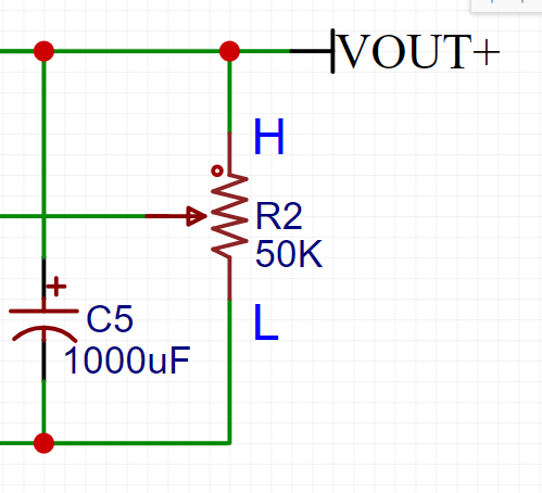

我们可以通过改变R1、R2的比值来控制输出电压,关系为:VOUT=1.25*(1+R2/R1)
我们不妨R1、R2改为电位器,这样就可以改为可调降压模块了。
如上图所示,将R1、R2改为50K的可调电位器通过调节电位器旋钮,即可实现可调功能。
