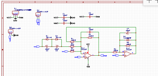

题目中所要求的电子负载实际上就是做一个恒流源

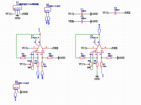

大致思路思路是使用精密运放将电流采样电阻上的电压放大100倍
这样电压经过放大后就可以被单片机读取到以及输入到pid电路里进行负反馈调节。至于pid我是使用的硬件pid。

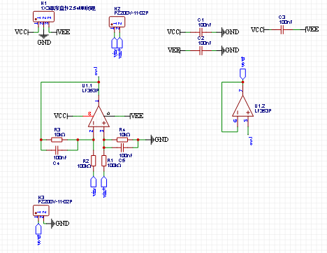

单片机只负责采集电流和电压并将其显示在屏幕上。但是因为电压输入范围是1~40v
而nano内置adc实测最大输入电压是5v。故而使用差分比例电路将其缩小10倍。方便采集。
至于ah、wh等参数计算。早期设计思路是打算用模拟乘法器将电压与电流相乘。
然后给模拟积分器积分也就是所谓的AH或者WH转电压电路然后用adc直接读取
电压进而换算出数据。就连计时电路一开始也打算用模拟积分器做出T转V电路,
同样使用adc读取然后换算出时间。但是后面发现单片机是轻松了,但是电路布局就麻烦了
并且因为手上只有直插的元器件,原籍一多体积做不了太小(本人水平就是这样)。
所以ah、wh等参数计算还是使用中断函数然后增量累加的方式实现。当然这个东西缺点也有很多,
依然有很多要改进的地方,我目前能力就是如此。所有希望各位多多指点、斧正。
