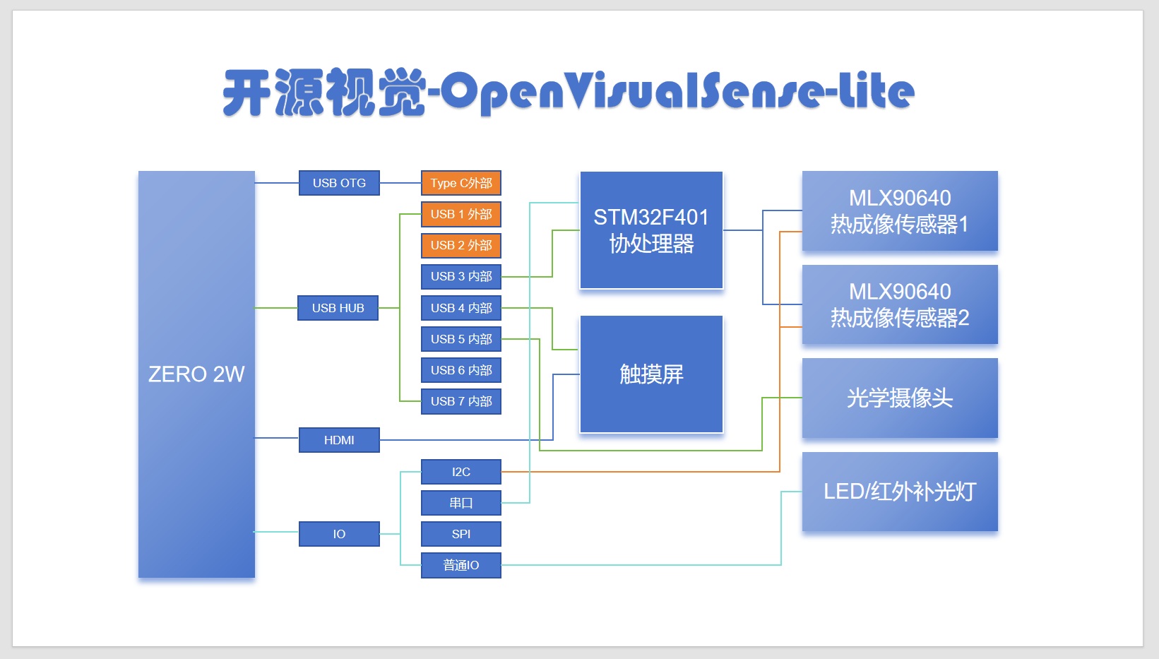

系统结构框图
  • 1、图像采集;
    2、热成像仪;
    3、融合成像;
  • 4、保存图像;
项目参数
  • 主处理器采用全志H618;芯片集成了4核Arm® Cortex®-A53,Mali™-G31 GPU以及全志自研画质增强引擎,最大支持8K@24fps的H.265视频解码和4K@25fps的H.264视频编码,满足图像处理需求。
  • 4G RAM,满足图像处理对内存的需求;
  • 五英寸触摸屏,1024x600分辨率;
  • 300/500万像素摄像头,红外补光,LED补光;
  • MLX90640热成像传感器,MLX90640 是工业标准并经过完全校准的 32*24像素热红外阵列传感器,采用 4 脚 TO39 封装以及I2C 兼容的数字接口。 MLX90640 包含 768 个热红外像素点。;
  • STM32F401作为协处理器进行底层硬件驱动。
原理解析(硬件说明)
  1. 硬件连接

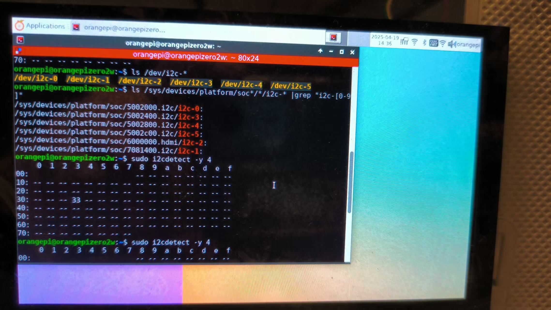

    摄像头:通过 USB 接口连接到ZERO2W。
    MLX90640:1)通过 I²C 接口连接到ZERO2W;2)通过协处理器处理数据后再将数据发送到ZERO2W。
  2. 软件环境配置:Ubuntu、Python3.12
  3. 摄像头图像采集(Python + OpenCV)
  4. MLX90640 温度数据获取

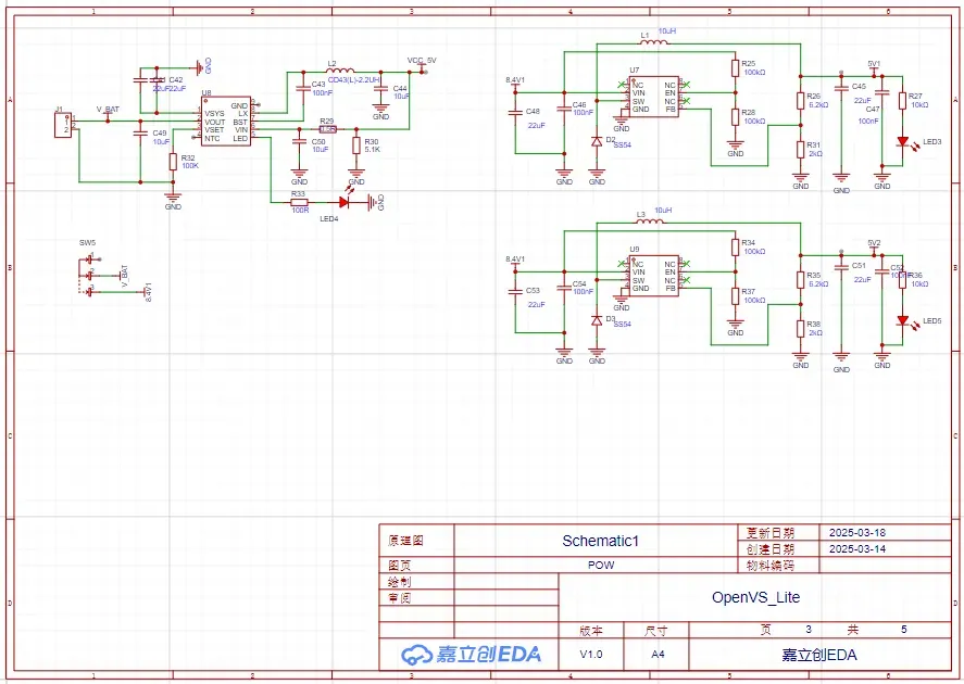

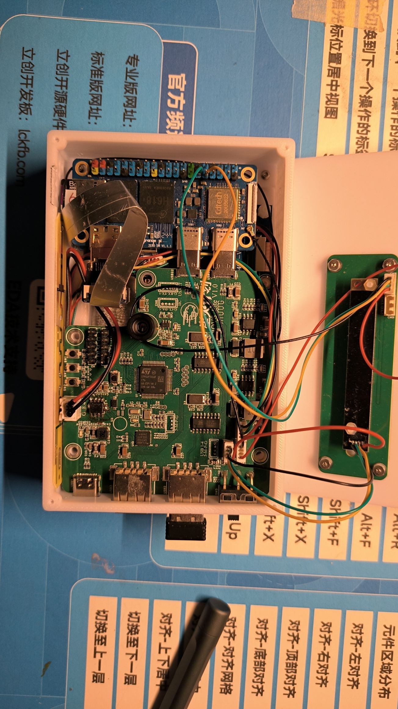

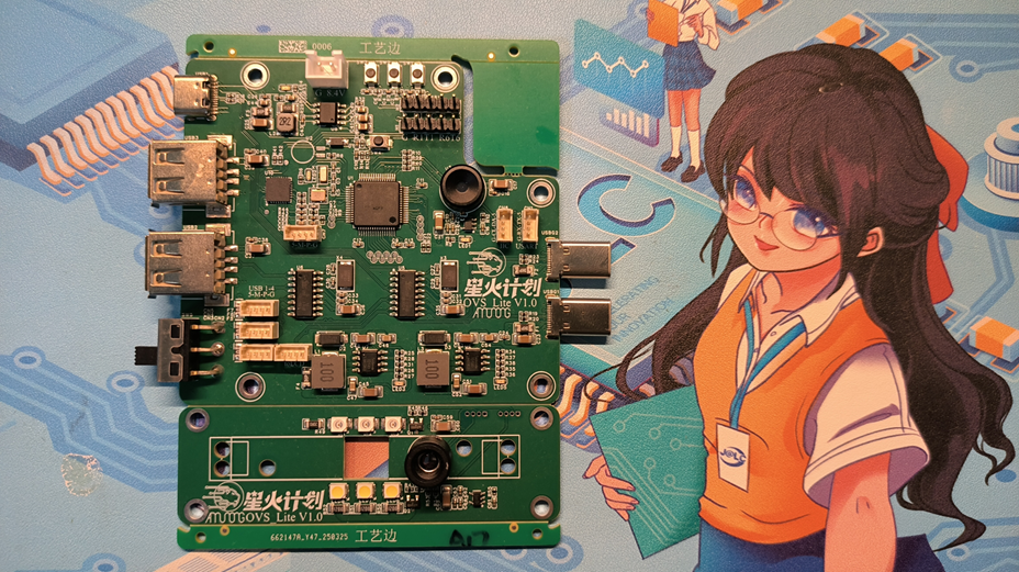

1--电源电路:
2S电池供电,提供两路5V3A电源输出,分别给屏幕和核心板供电。

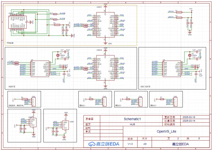

2--USB扩展:
通过两片USB接口芯片,扩展出足够的USB接口进行使用。

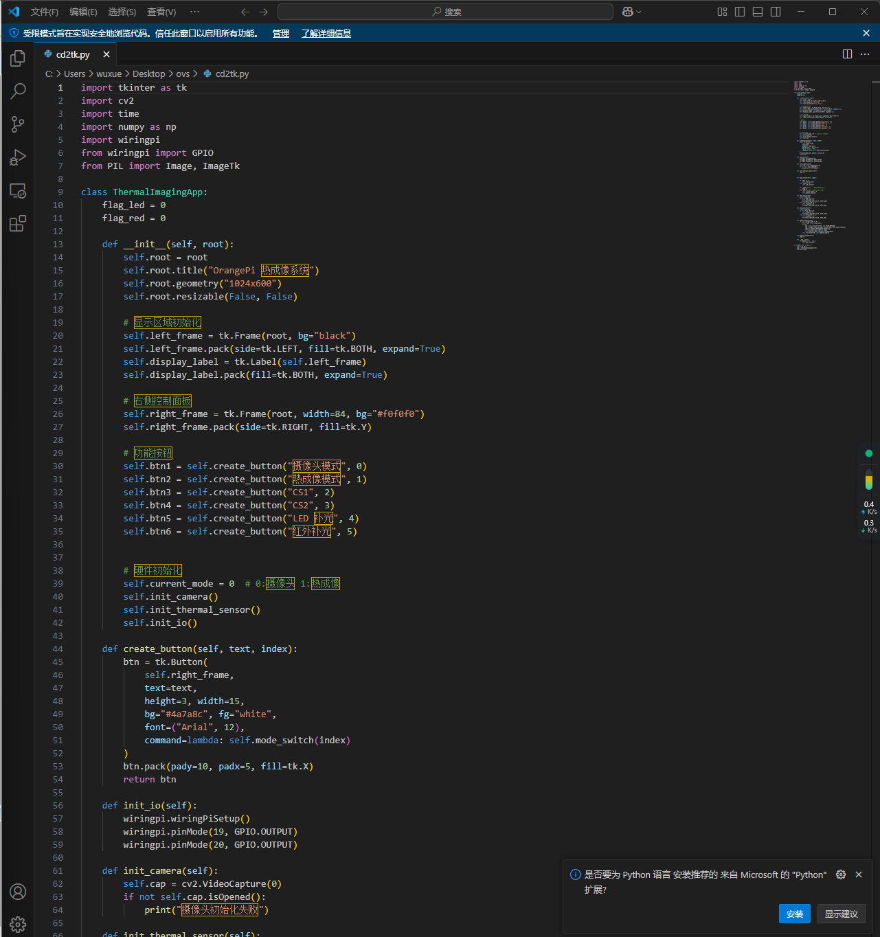

软件代码
上位机部分代码展示
底板硬件驱动部分代码展示
import tkinter as tk
import cv2
import time
import numpy as np
import wiringpi
from wiringpi import GPIO
from PIL import Image, ImageTk
class ThermalImagingApp:
    flag_led = 0
    flag_red = 0
    def __init__(self, root):
        self.root = root
        self.root.title("OrangePi 热成像系统")
        self.root.geometry("1024x600")
        self.root.resizable(False, False)
        # 显示区域初始化
        self.left_frame = tk.Frame(root, bg="black")
        self.left_frame.pack(side=tk.LEFT, fill=tk.BOTH, expand=True)
        self.display_label = tk.Label(self.left_frame)
        self.display_label.pack(fill=tk.BOTH, expand=True)
        # 右侧控制面板
        self.right_frame = tk.Frame(root, width=84, bg="#f0f0f0")
        self.right_frame.pack(side=tk.RIGHT, fill=tk.Y)
        # 功能按钮
        self.btn1 = self.create_button("摄像头模式", 0)
        self.btn2 = self.create_button("热成像模式", 1)
        self.btn3 = self.create_button("CS1", 2)
        self.btn4 = self.create_button("CS2", 3)
        self.btn5 = self.create_button("LED 补光", 4)
        self.btn6 = self.create_button("红外补光", 5)
        # 硬件初始化
        self.current_mode = 0  # 0:摄像头 1:热成像
        self.init_camera()
        self.init_thermal_sensor()
        self.init_io()
    def create_button(self, text, index):
        btn = tk.Button(
            self.right_frame,
            text=text,
            height=3, width=15,
            bg="#4a7a8c", fg="white",
            font=("Arial", 12),
            command=lambda: self.mode_switch(index)
        btn.pack(pady=10, padx=5, fill=tk.X)
        return btn
    def init_io(self):
        wiringpi.wiringPiSetup()
        wiringpi.pinMode(19, GPIO.OUTPUT)
        wiringpi.pinMode(20, GPIO.OUTPUT)
    def init_camera(self):
        self.cap = cv2.VideoCapture(0)
        if not self.cap.isOpened():
            print("摄像头初始化失败")
    def init_thermal_sensor(self):
        temp = 1
    def mode_switch(self, index):
        if index == 4:
            self.led_switch()
        elif index == 5:
            self.red_switch()
        elif index == 1:   # 切换到热成像模式
            temp =2
        elif index == 0:  # 切换回摄像头模式
            self.update_camera()
    def led_switch(self):
        global flag_led
        if self.flag_led == 0:
            self.flag_led = 1
            wiringpi.digitalWrite(19, GPIO.HIGH)
        elif self.flag_led == 1:
            self.flag_led = 0
            wiringpi.digitalWrite(19, GPIO.LOW)
    def red_switch(self):
        global flag_red
        if self.flag_red == 0:
            self.flag_red = 1
            wiringpi.digitalWrite(20, GPIO.HIGH)
        elif self.flag_red == 1:
            self.flag_red = 0
            wiringpi.digitalWrite(20, GPIO.LOW)
    def update_camera(self):
        if self.current_mode == 0:
            ret, frame = self.cap.read()
            if ret:
                img = cv2.cvtColor(frame, cv2.COLOR_BGR2RGB)
                img = Image.fromarray(img).resize((800, 640),Image.LANCZOS)
                imgtk = ImageTk.PhotoImage(image=img)
                self.display_label.imgtk = imgtk
                self.display_label.configure(image=imgtk)
            self.root.after(30, self.update_camera)
    def update_thermal(self):
        temp = 3
    def __del__(self):
        if hasattr(self, 'cap'):
            self.cap.release()
if __name__ == "__main__":
    root = tk.Tk()
    app = ThermalImagingApp(root)
    root.mainloop()

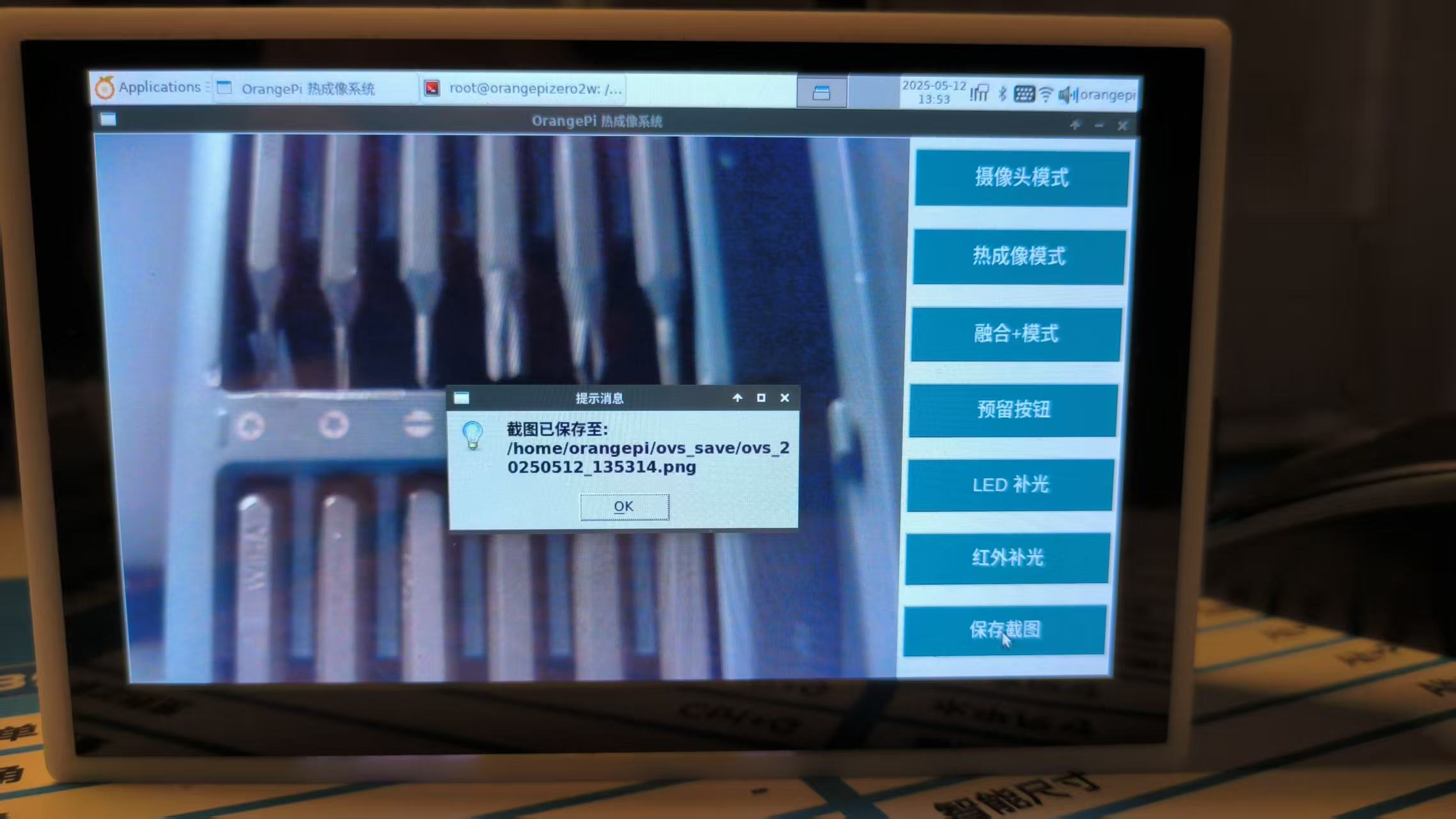

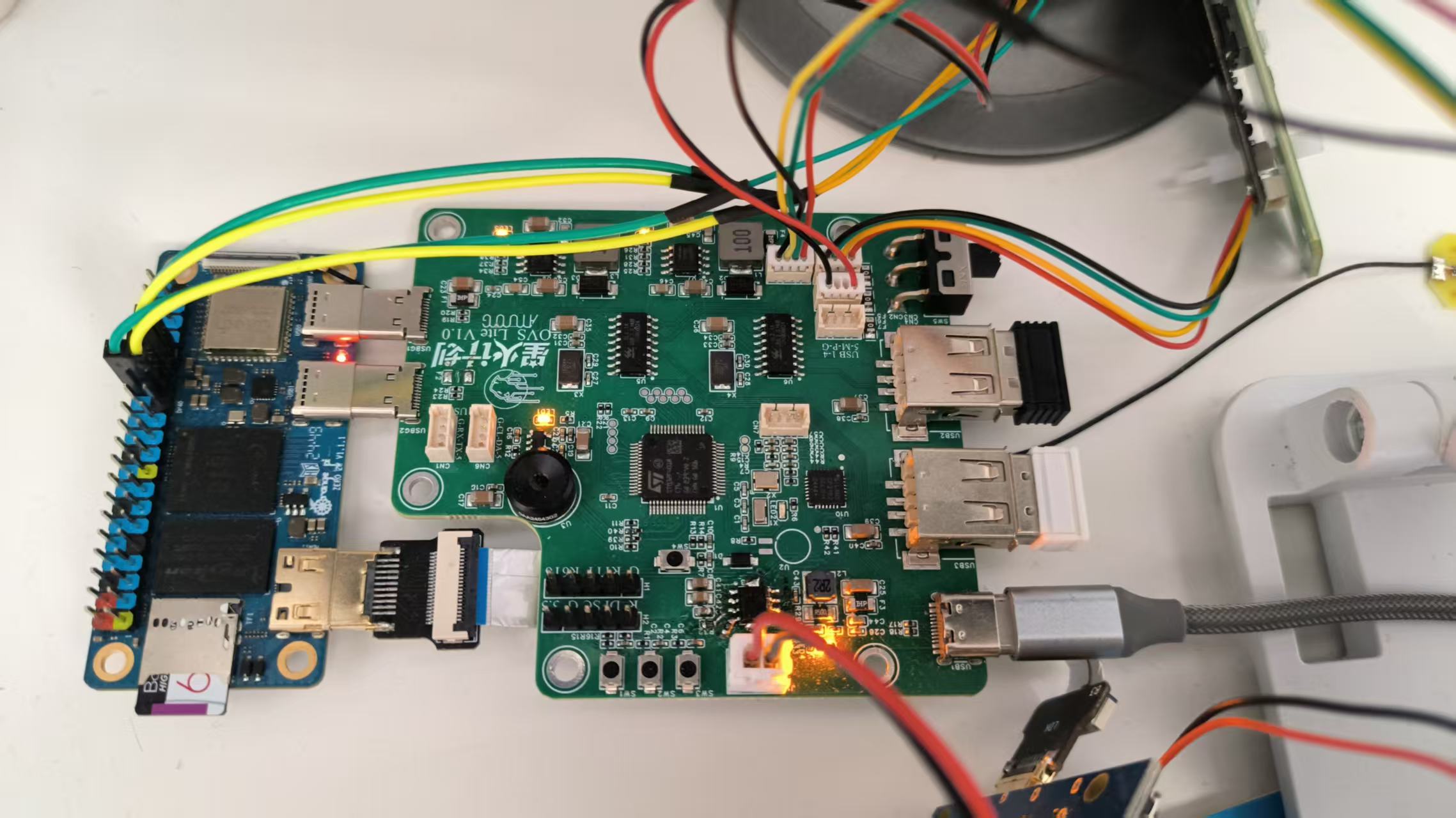

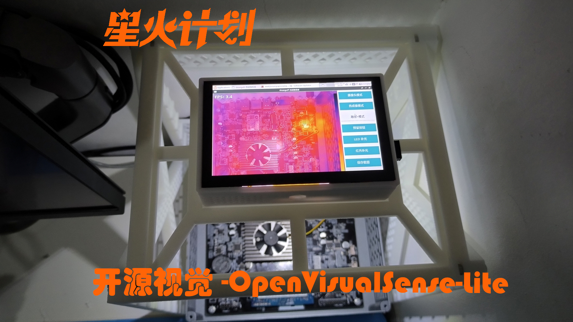

实物图

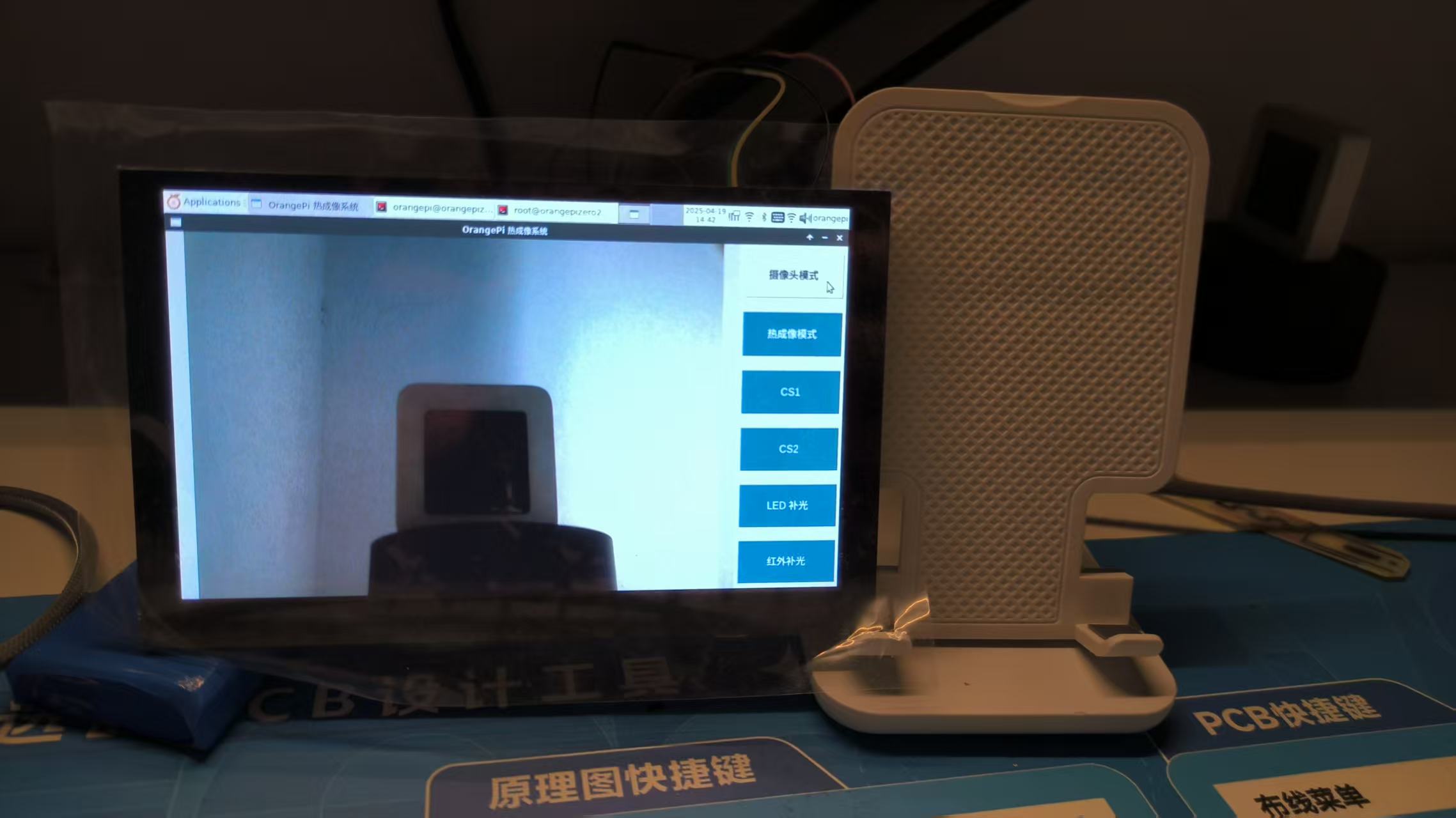

电路板

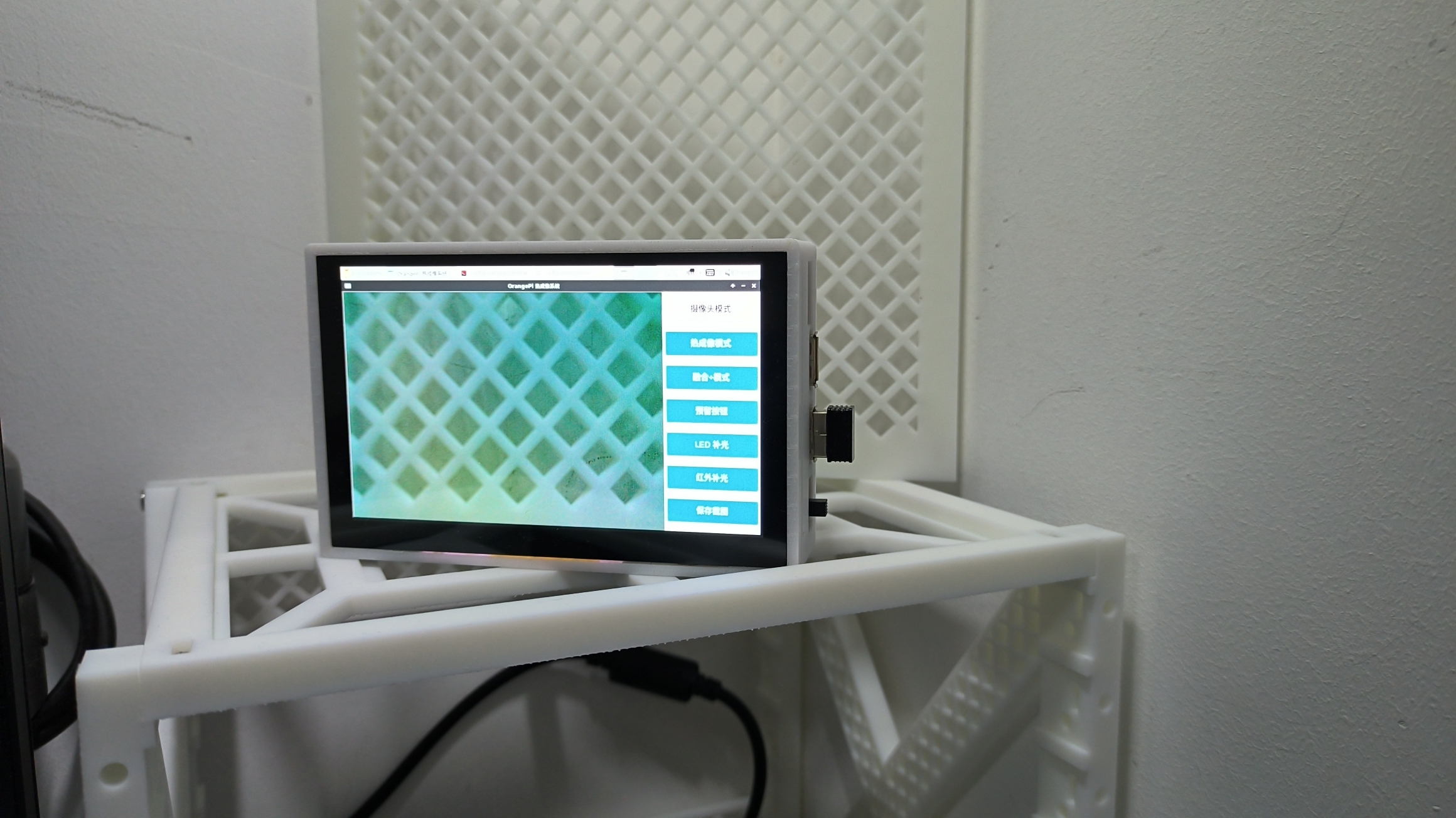

纯图像模式

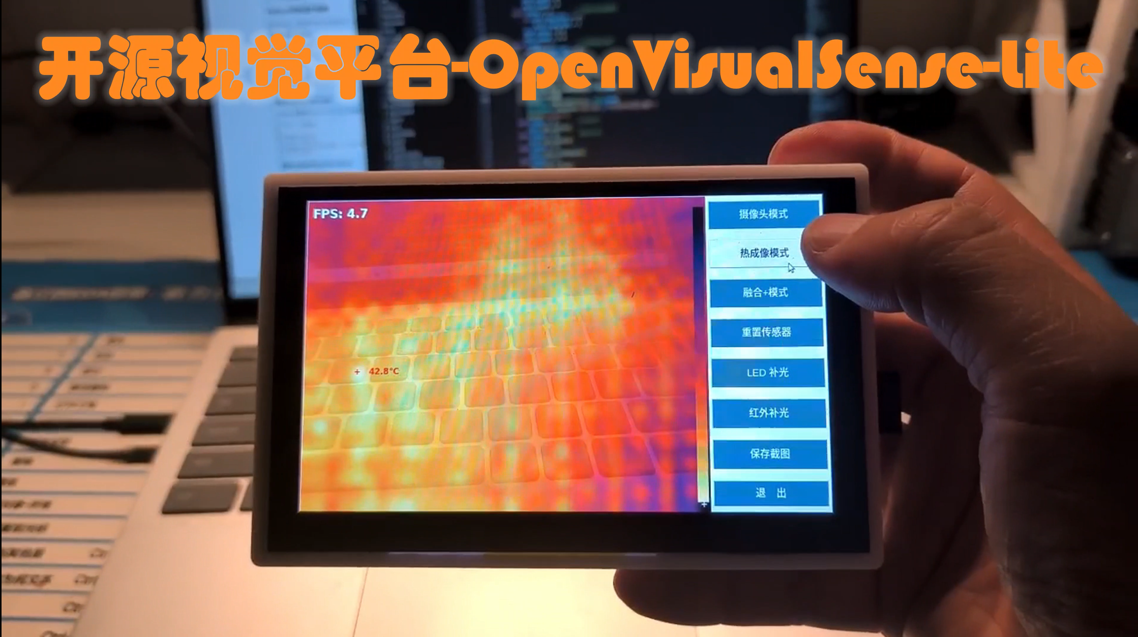

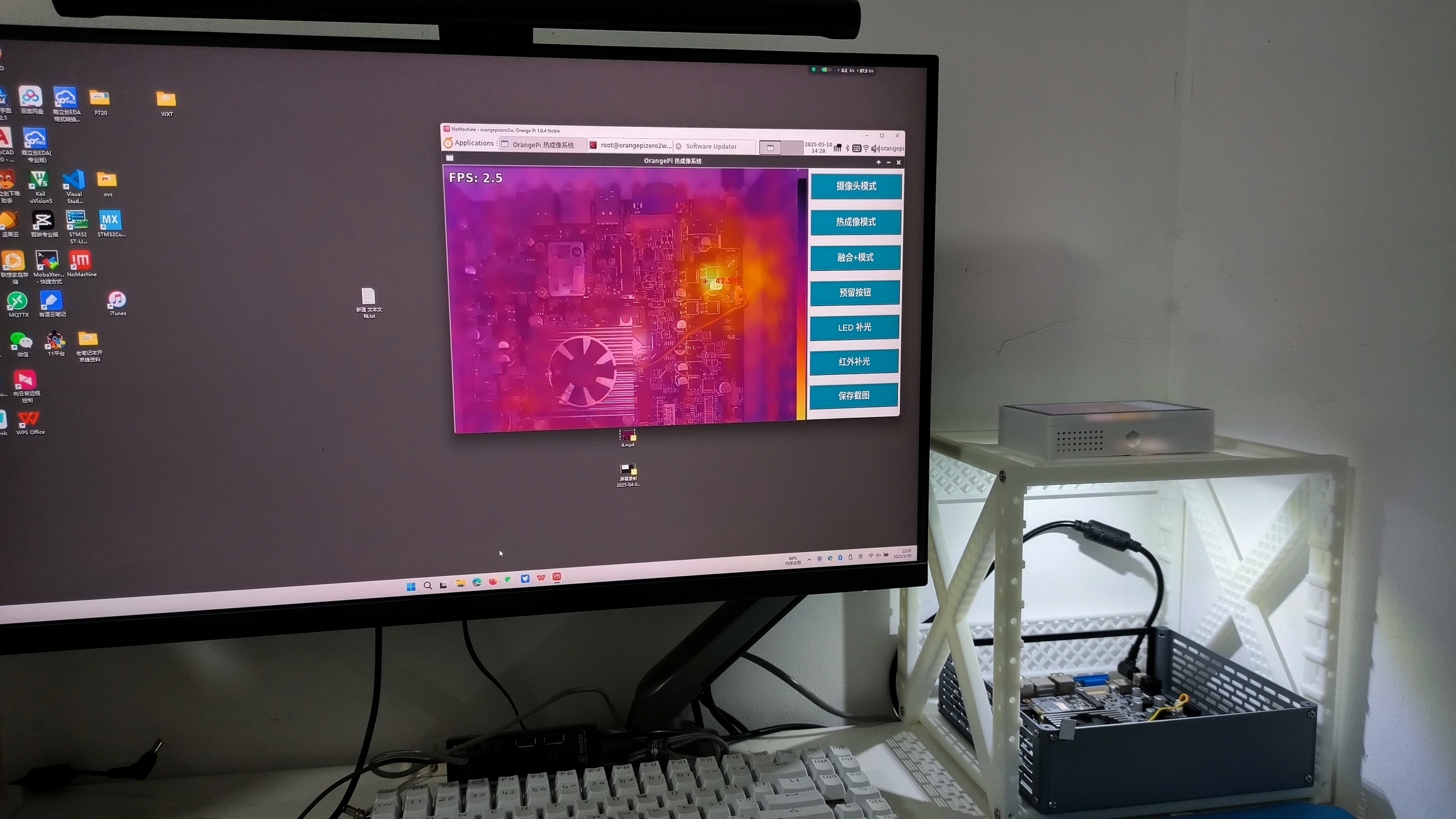

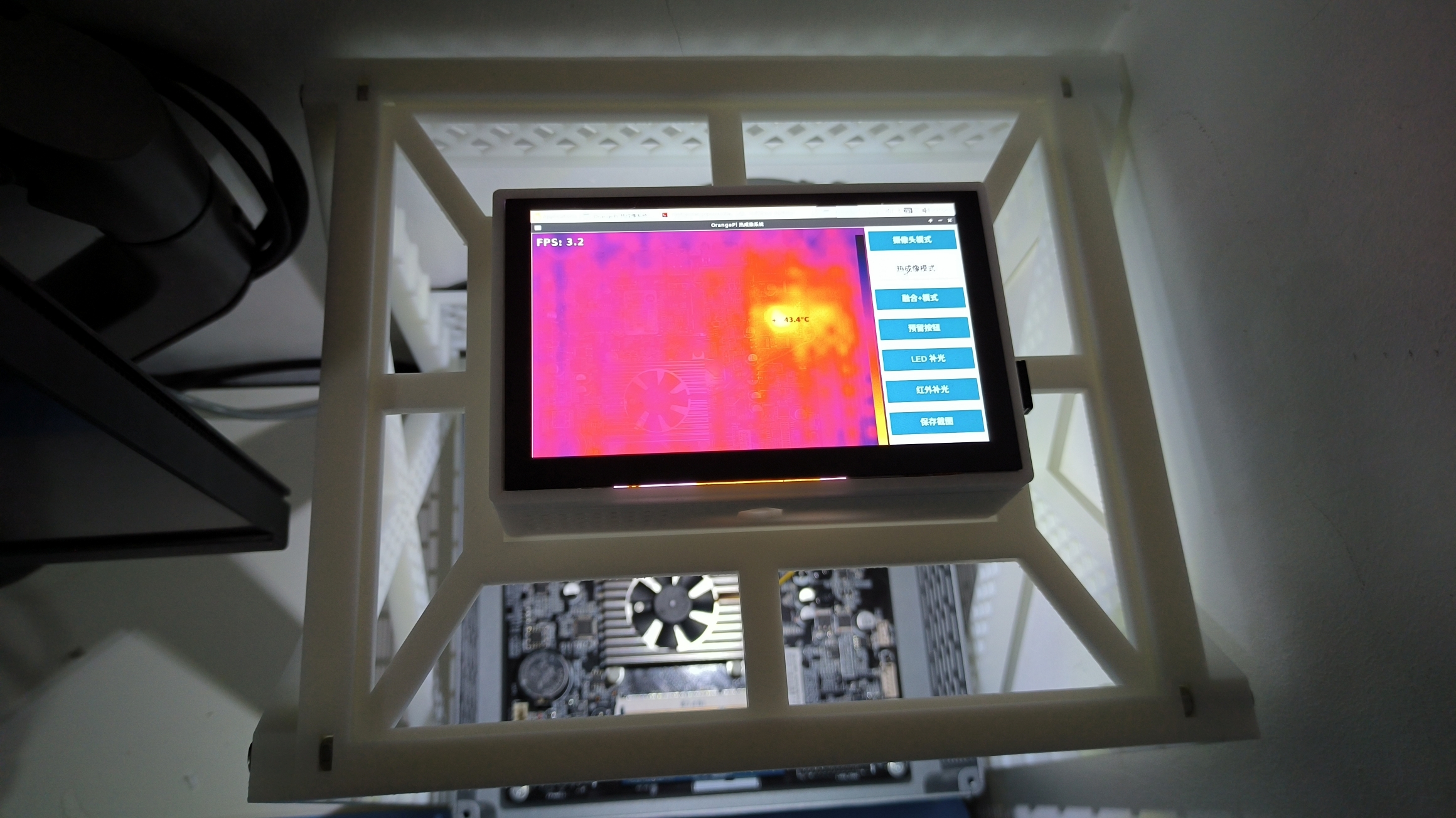

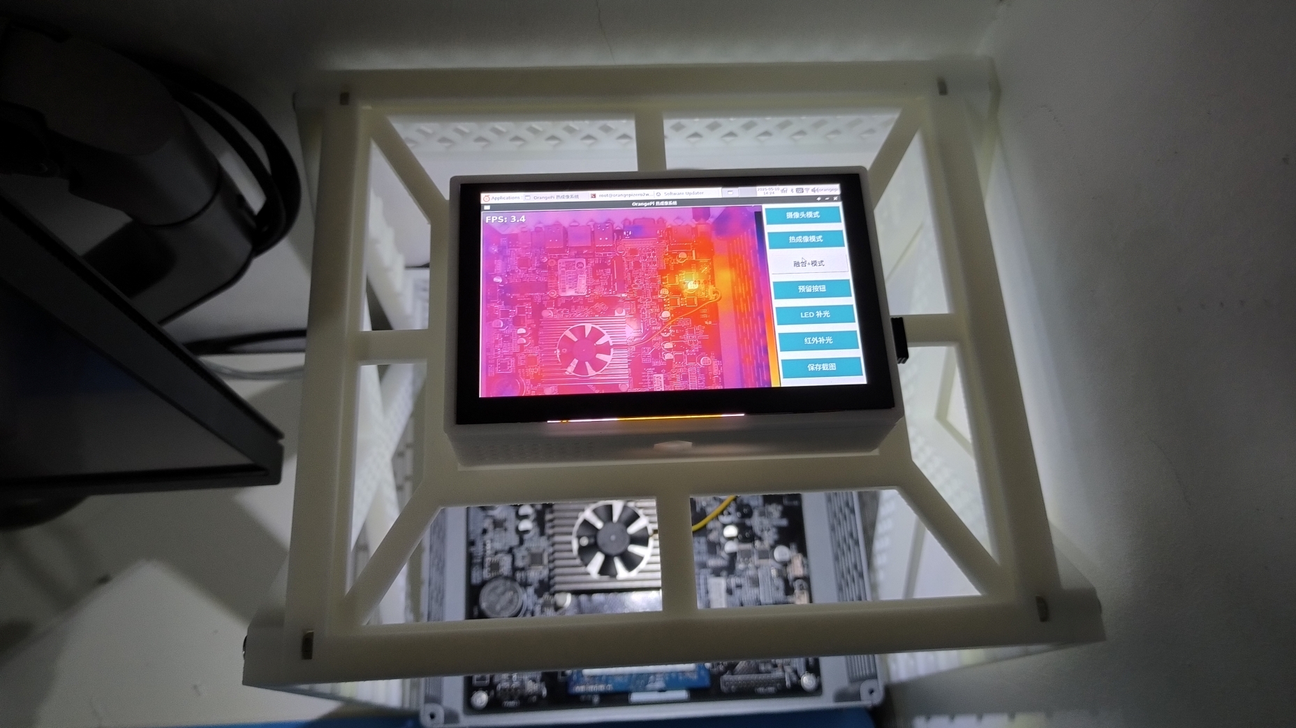

纯热成像模式(其实此处不纯,设置了10%的透明度)
视觉融合模式
远程模式(转为硬件调试监控而生)
保存截图

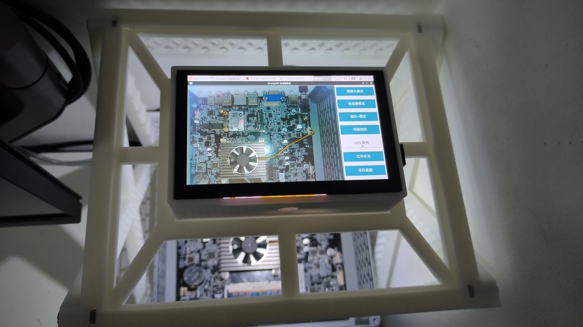

组装流程
系统测试中
系统组装
硬件通信正常
摄像头通信正常

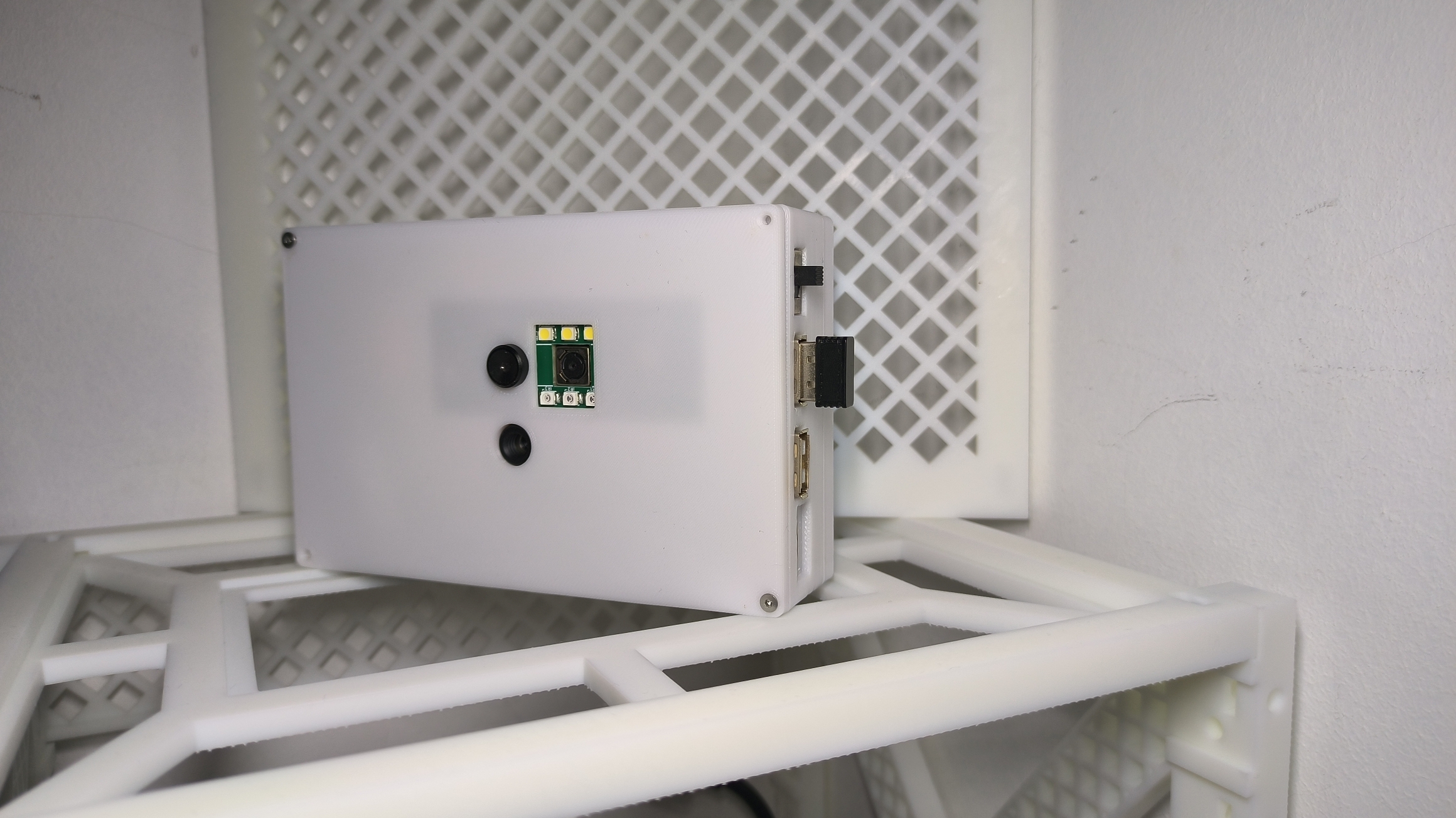

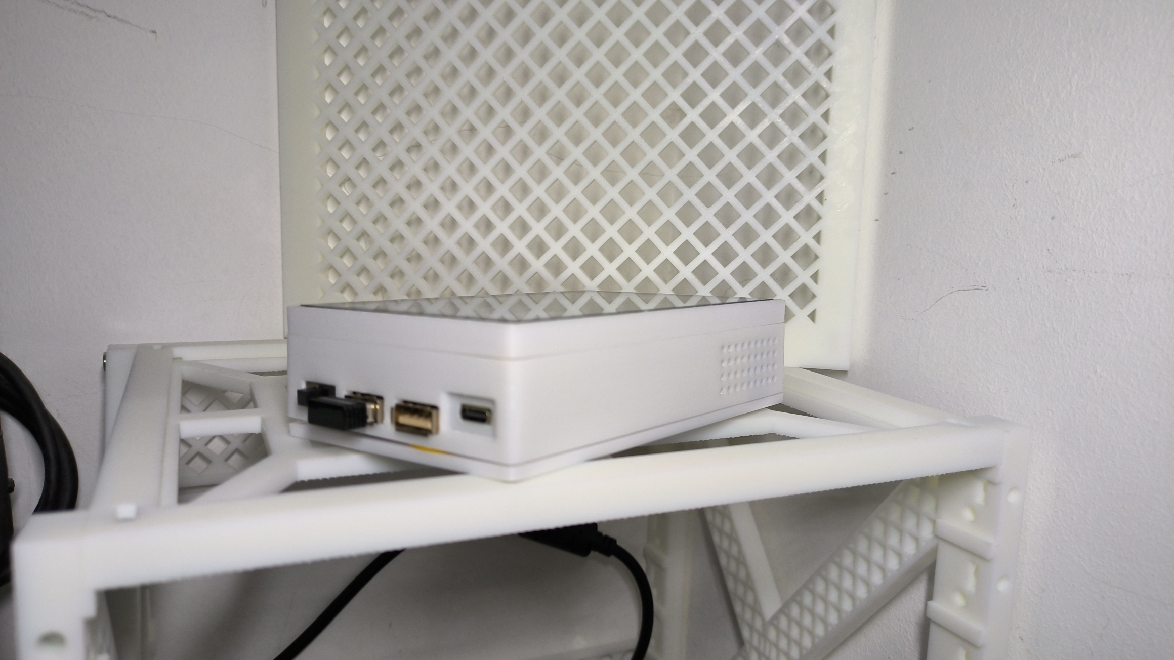

正面试图
IO接口,提供一个TypeC,和两个USB2.0接口
后视图,提供两路热成像和一路光学摄像头,支持LED补光灯和红外补光灯。

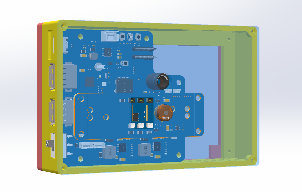

三维组装图

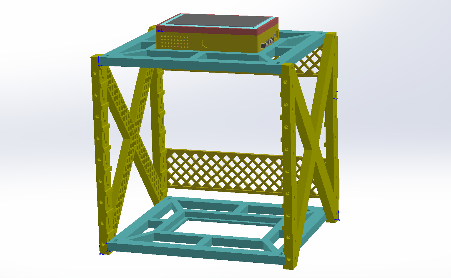

内部结构图
维修模式带框架效果图

充电电路有个小BUG,后期修改,先不要复刻。
