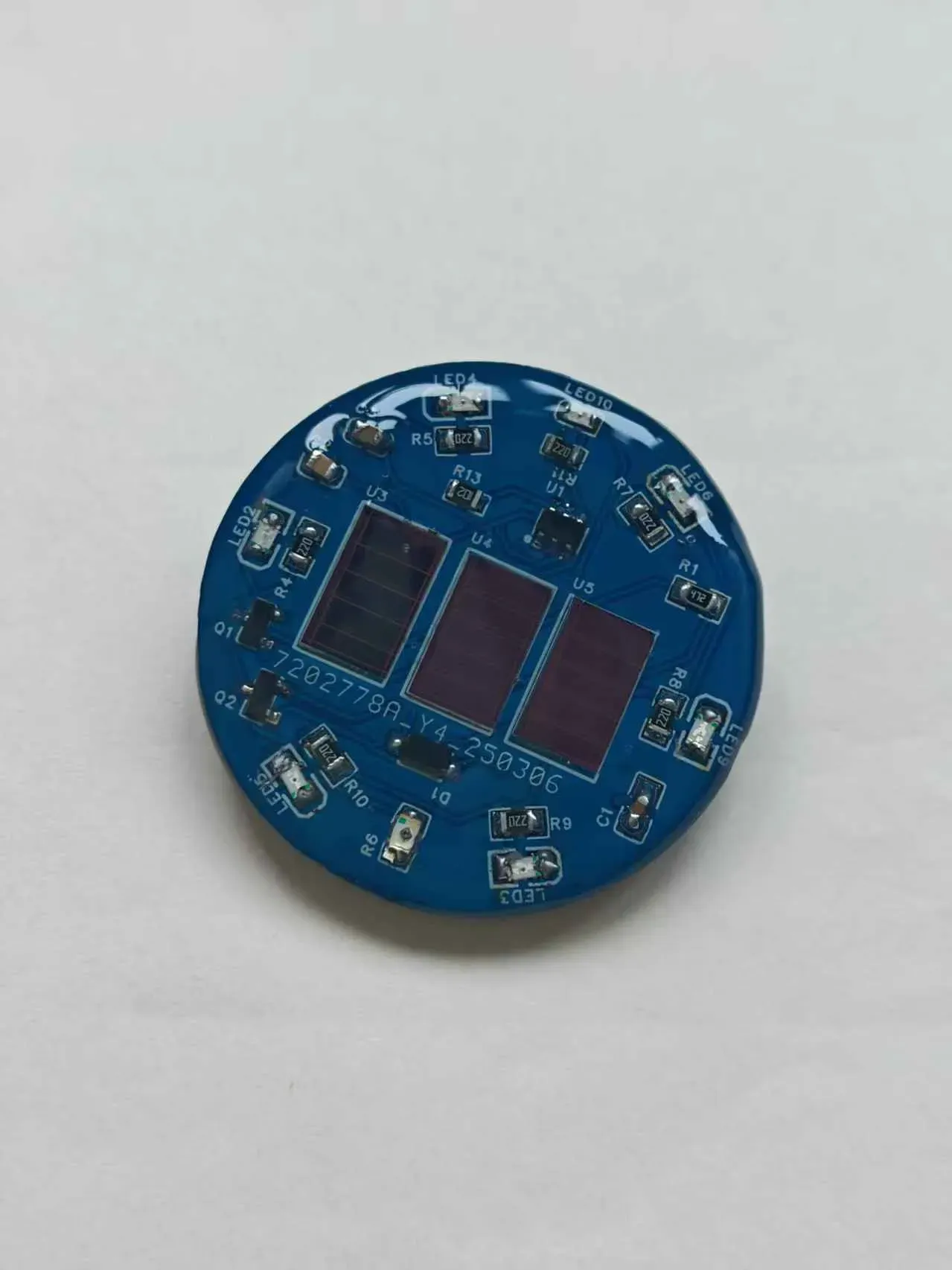

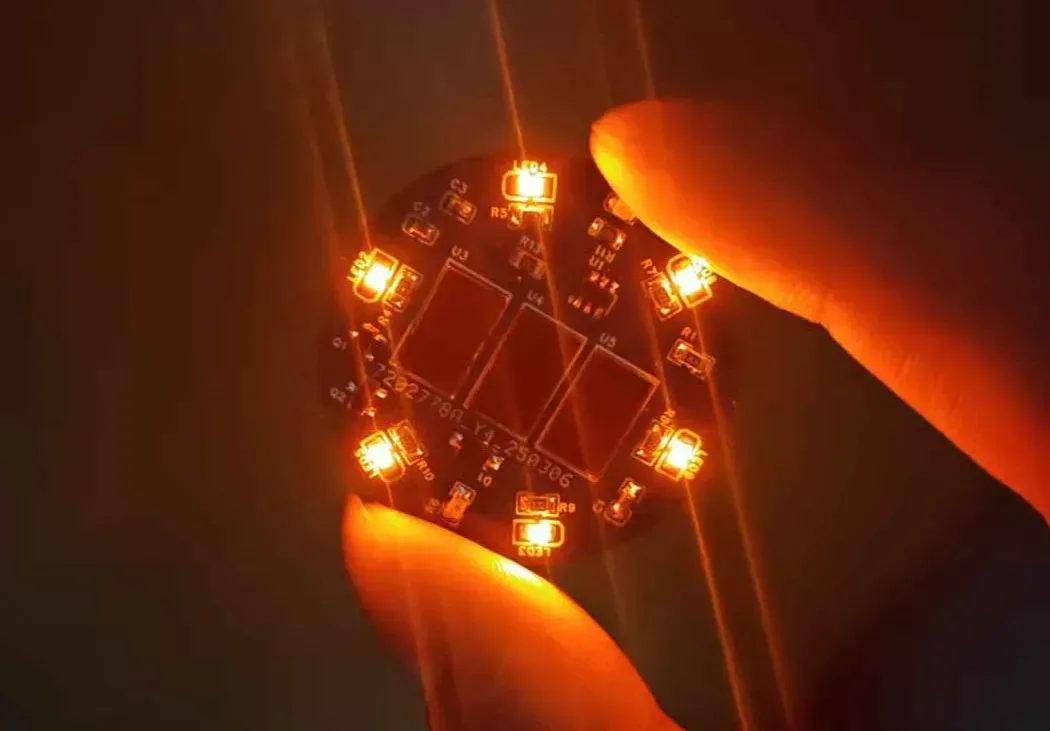

白天通过吸收太阳光充电,晚上发光,可以起到警示作用,白天可以起到标记作用。
把徽章的r6换成光敏电阻,当光线较强的时候r6阻值很低三极管Q1基极没有电压,三级管不导通。
原理图中r14为可变电阻在这里的作用是调节光敏电阻的灵敏度。大家可以根据需求自行调节。
滴胶成品
