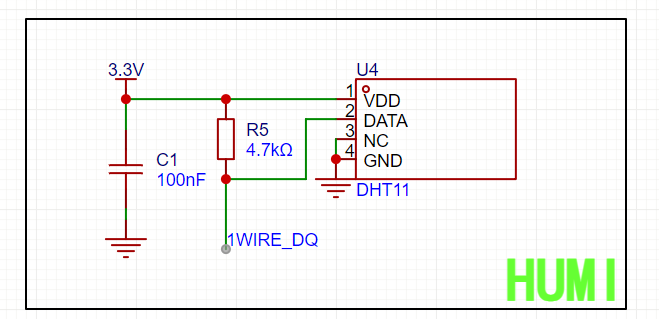

将DHT11集成在拓展板上,但是最后购买时发现全新的无论是在tb或者立创商城购买,价格都过高,不建议购买,建议直接购买模块然后拆解焊接

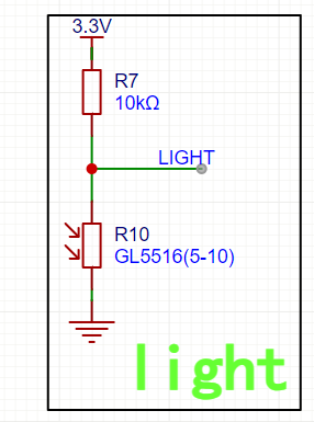

亮度检测模块,利用单片机的ADC引脚和光敏电阻采集亮度信息
摇杆模块和旋转编码器模块
更好的帮助学习ADC采集

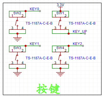

按键模块
LED模块和按键模块的引脚与正点原子探索者的引脚相同,可以直接更好的帮助学习天空星开发板

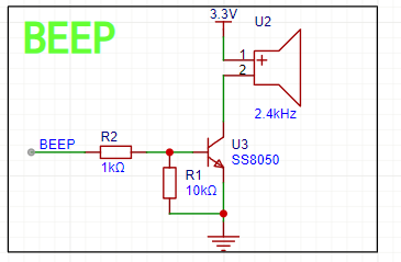

蜂鸣器模块

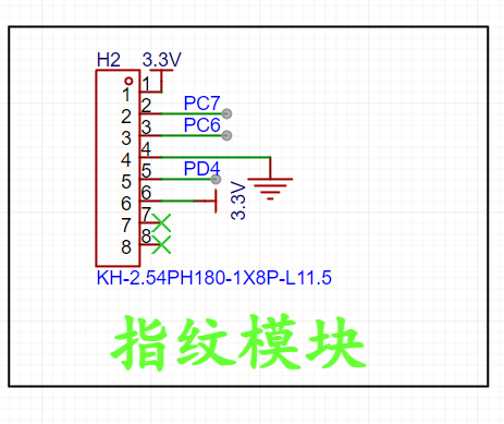

指纹模块
该指纹模块是AS608光学指纹模块,来自优信电子,购买链接如下
【优信电子】AS608光学指纹识别模块 指纹采集/STM32 51单片机-淘宝网
模块工作原理
①指纹特征
指纹算法从获取的指纹图像中提取的特征,代表了指纹的信息。指纹的存储、比对
和搜索等都是通过操作指纹特征来完成的。
②指纹处理包含两个过程:指纹登录过程和指纹匹配过程[其中指纹匹配分为指纹
比对(1:1)和指纹搜索(1:N)两种方式]。
指纹登录时,对每一枚指纹录入2次,将2次录入的图像进行处理,合成模板存
储于模块中。
指纹匹配时,通过指纹传感器,录入要验证指纹图像并进行处理,然后与模块中的
指纹模板进行匹配比较(若与模块中指定的一个模板进行匹配,称为指纹比对方
式,即1:1方式;若与多个模板进行匹配,称为指纹搜索方式,即1:N方式),
模块给出匹配结果(通过或失败)。

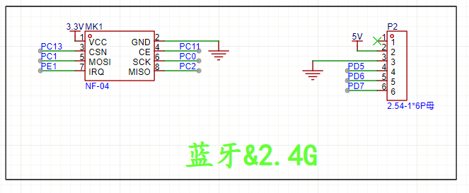

蓝牙与2.4G通信模块
更加方便新人学习蓝牙模块和2.4G通信模块
