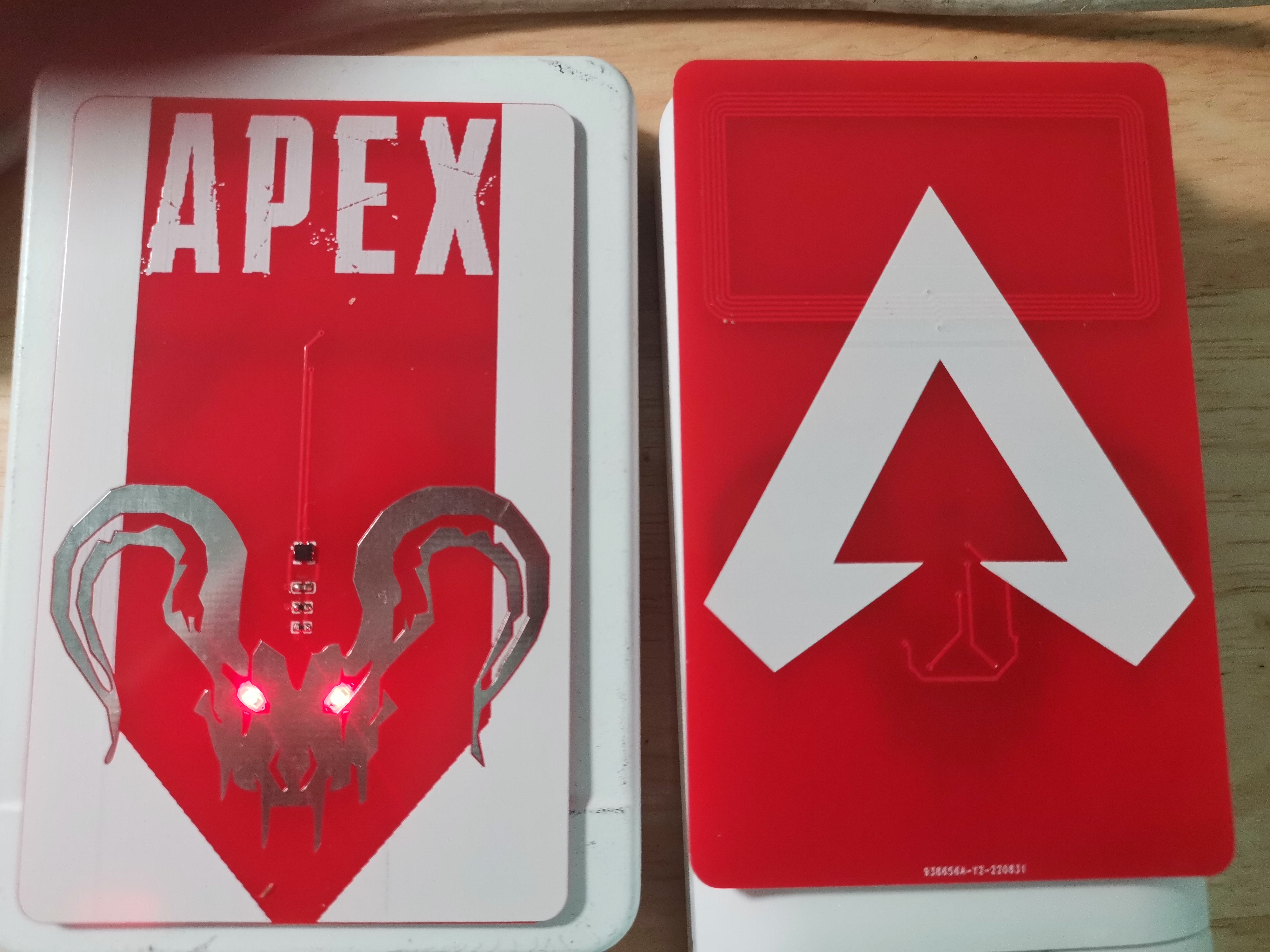

APEX邀请函外观的NFC卡片
简介:APEX邀请函外观的NFC卡片
创建时间:2022-09-05 14:06:02更新时间:2024-04-26 11:21:21
注意:天线设计似乎有问题,导致灵敏度不佳,建议自行修改

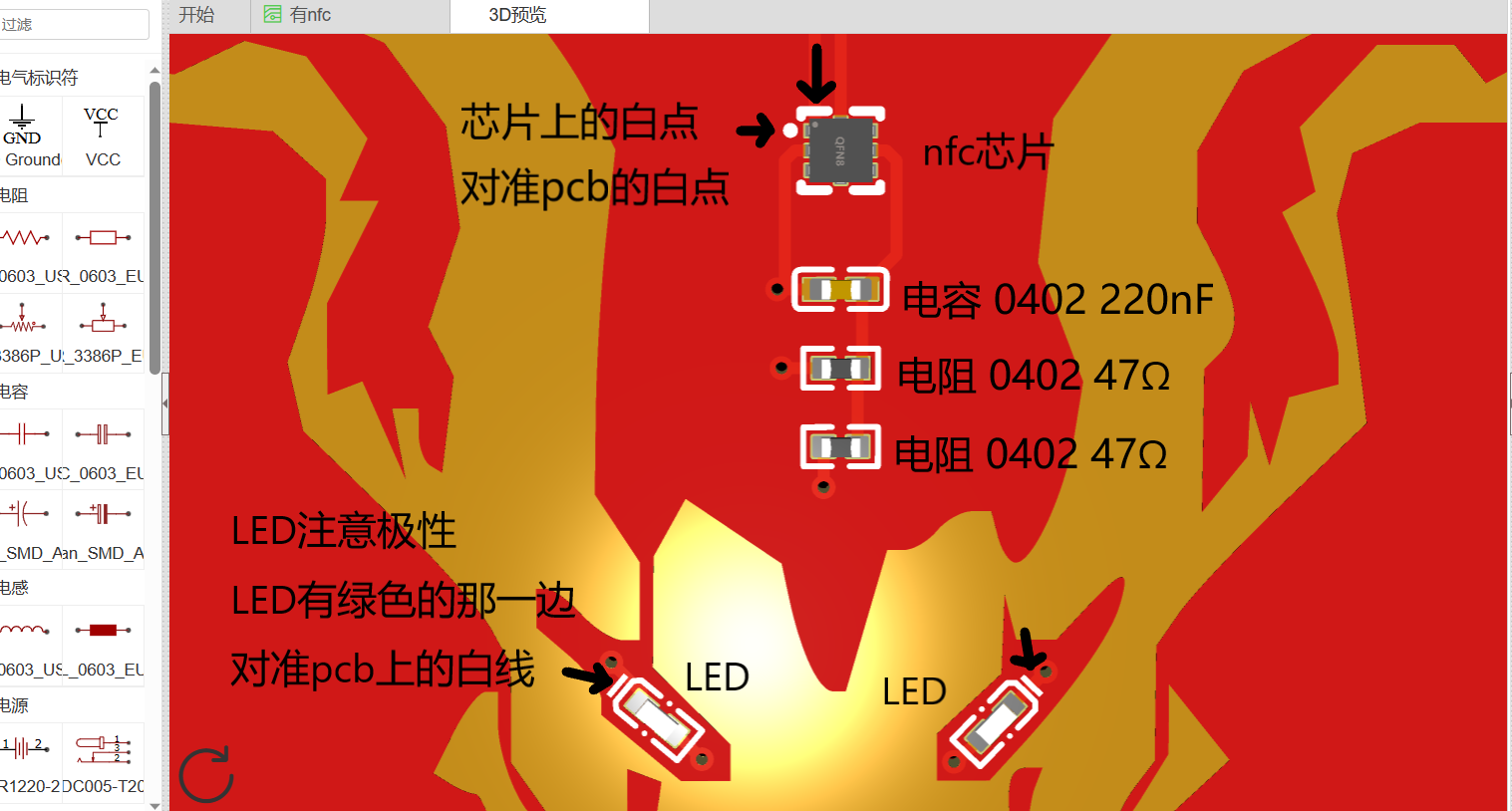

NFC芯片 NT3H1101W0FHKH 淘宝3.6不包邮/4.8包邮(可以多买几个防止焊失败)
电阻 0402 47Ω
电容 0402 220nF
LED 0402
板子厚度建议0.8-1.2
NFC芯片用电烙铁非常难焊,建议用锡膏+热风枪或加热台
无NFC版可以把背面丝印改成开窗,或者试一下打铝基板
