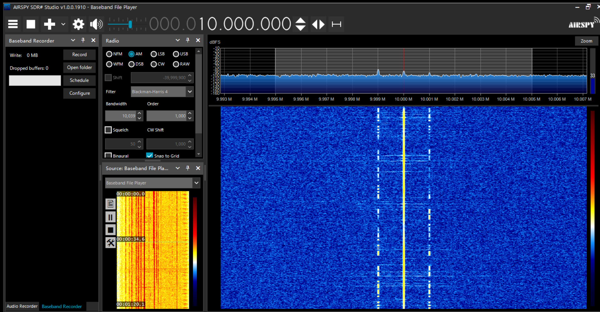

上图为接收BPM时录制的基带,可清楚的看到BPM的摩斯电码
将500KHz-30MHz的信号变频到40MHz-70MHz

首次使用应该会在软件频谱的40MHz处有一个尖峰
我用的SDRSharp,可在软件中调整频率偏移(勾选Radio窗口的Shift,右边数值1代表1Hz),调整数值,让40Mhz左右的尖峰对准软件的40MHz,然后Shift右边的数值减去40000000(40M,7个0)后填入Shift即可正常显示频率
