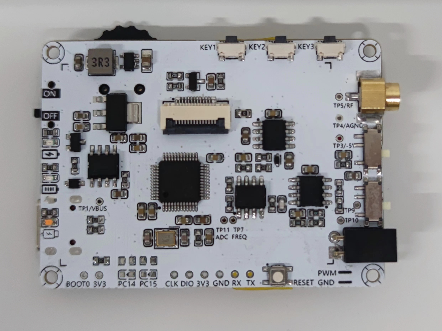

【1】本项目通过学习复刻立创训练营简易数字示波器官方工程案例,原理图参照官方作部分修改,PCB重新布局,增加外壳设计。
二、设计摘要

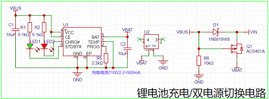

【1】板子采用USB/3.7V锂电池双供电系统,可通过type-c或单节锂电池供电,使用PMOS和二极管实现电源自动切换;当插入type-c数据线,二极管导通,PMOS截止,此时系统由USB供电,同时通过TP4056为锂电池充电;当拔出USB,PMOS导通,系统由锂电池供电。

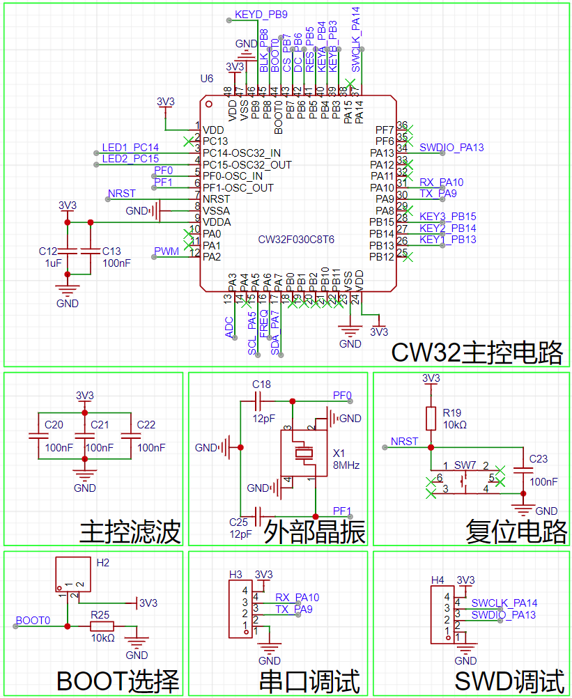

【2】主控更换为CW32F030C8T6,增加MCU最小系统电路,引出复位按键、BOOT选择接口、串口下载接口、SWD调试接口。

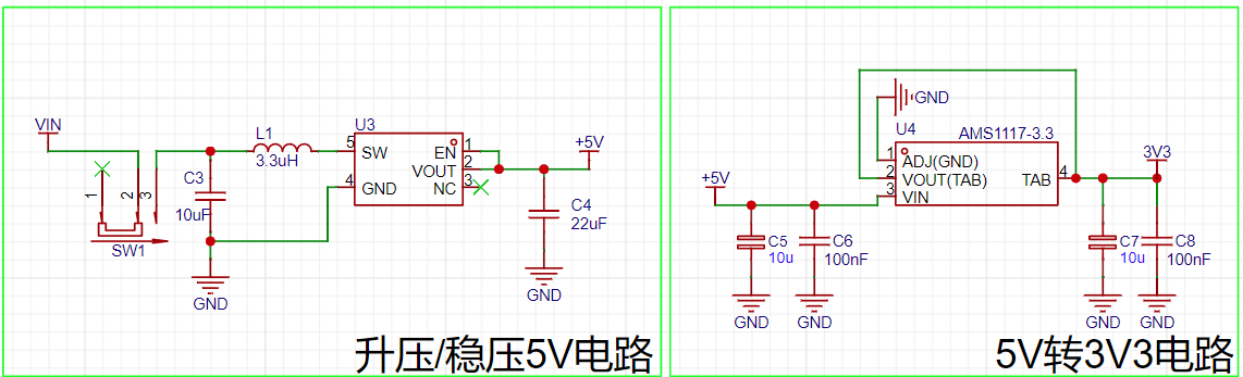

【3】系统电源通过USB/锂电池至PW5100-50升压提供5V、5V至AMS1117输出3.3V。

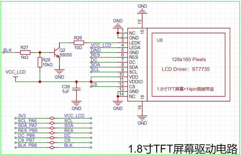

【4】为了实现小体积,没有使用案例推荐的屏幕模块,采用1.8寸TFT裸屏,主控板集成驱动外围电路,通过14pin排线插座连接。
【5】其余电路均参考官方案例设计。

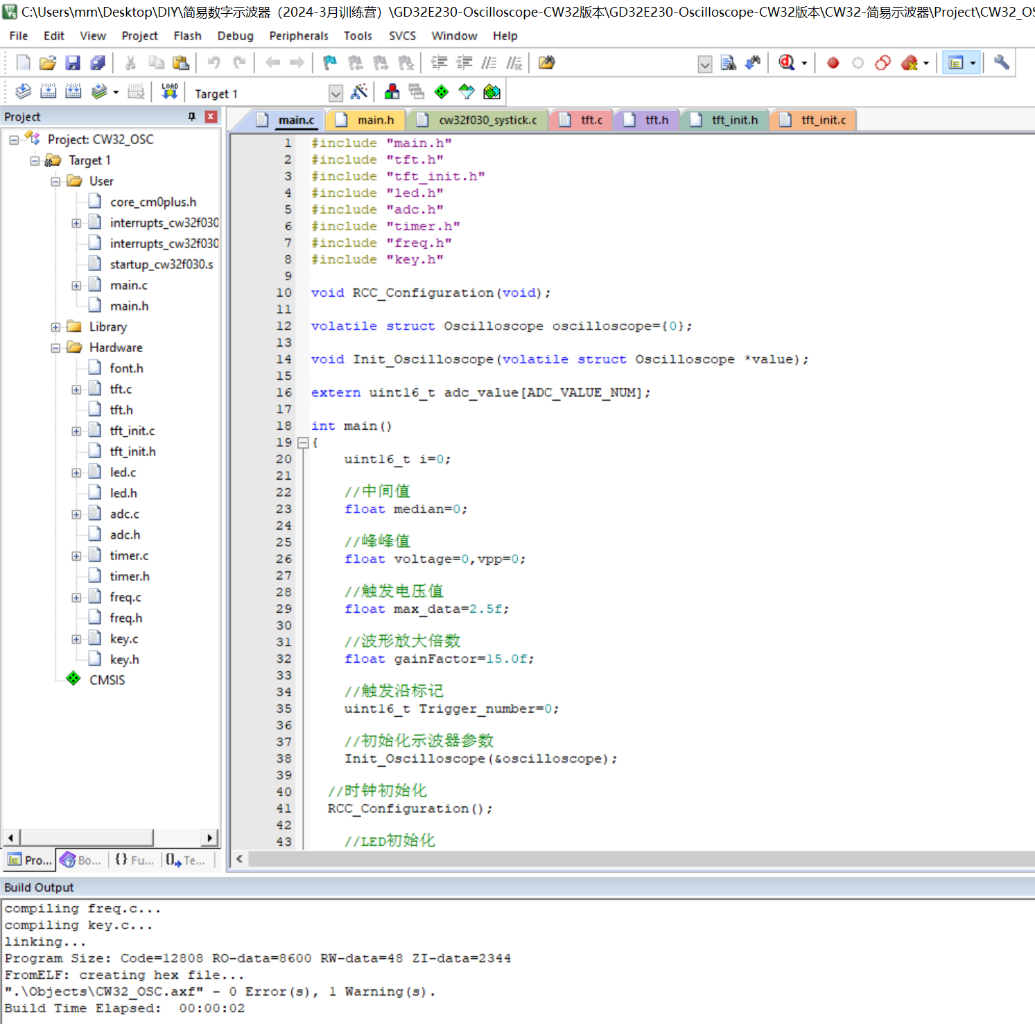

【6】程序使用官方案例提供的CW32版本源码编译生成的hex文件烧录。

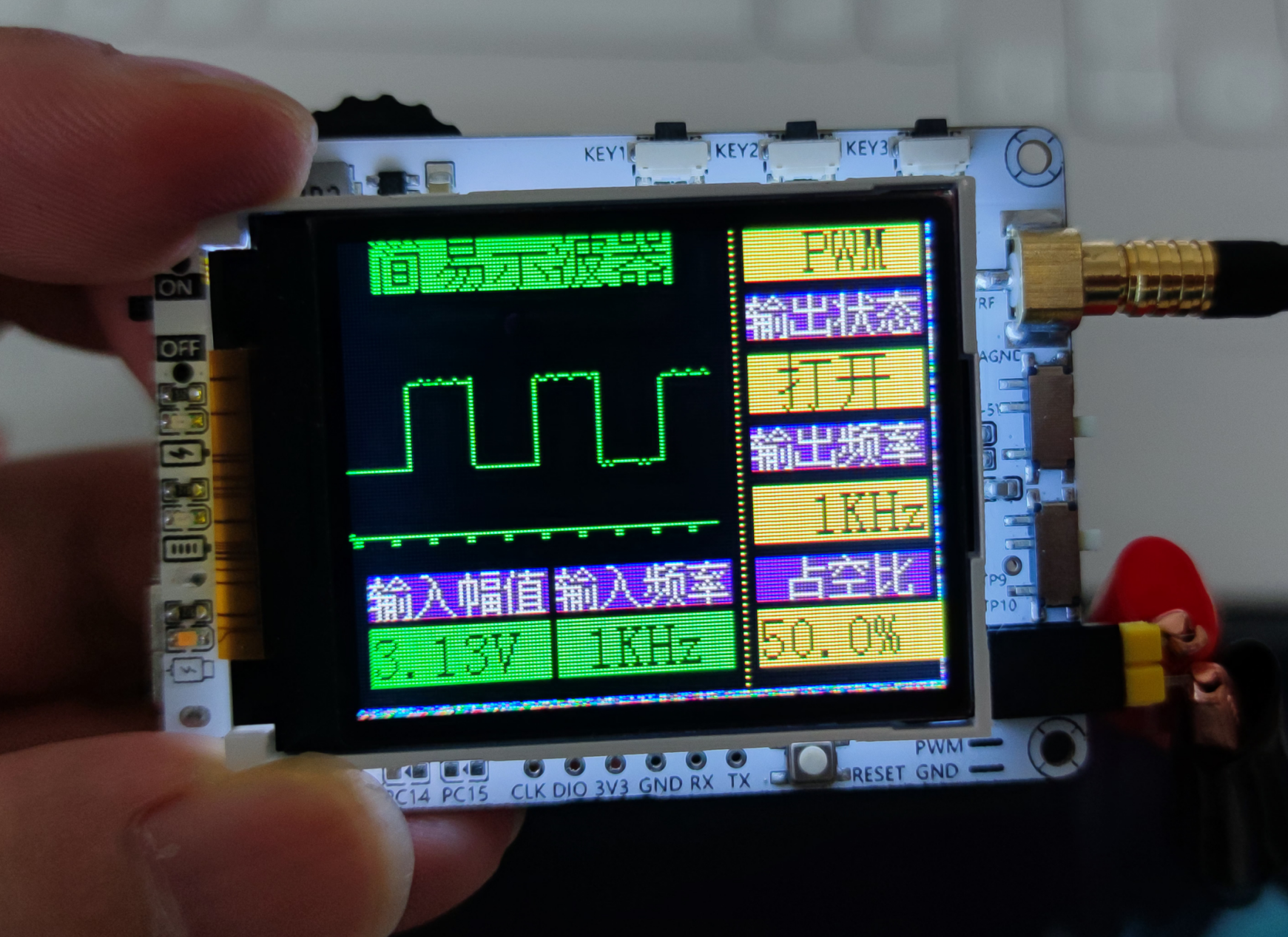

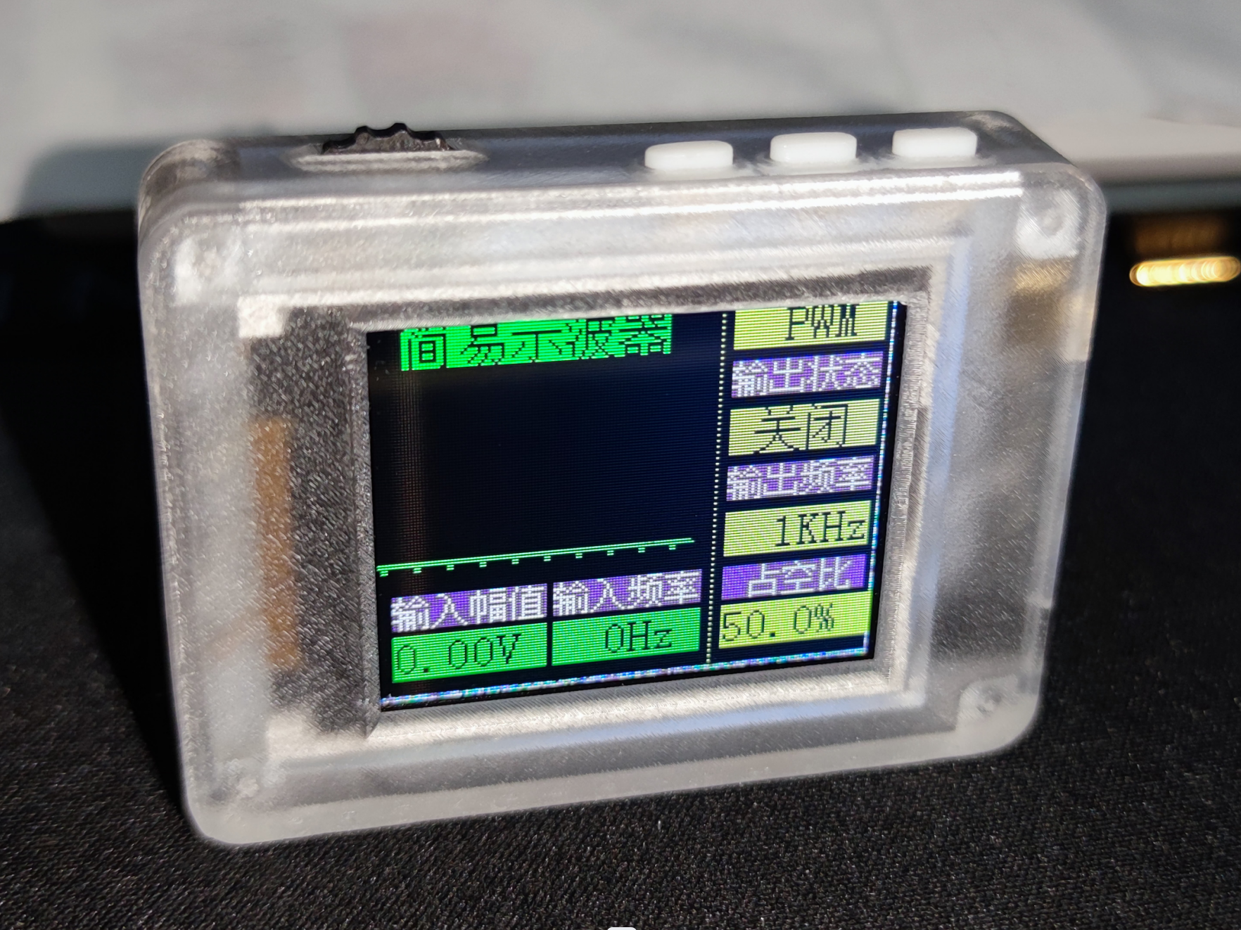

三、实物展示
【1】PCB焊接实物
【2】组装成品
ps:展示视频见附件,更详细的演示内容请可以B站观看:
