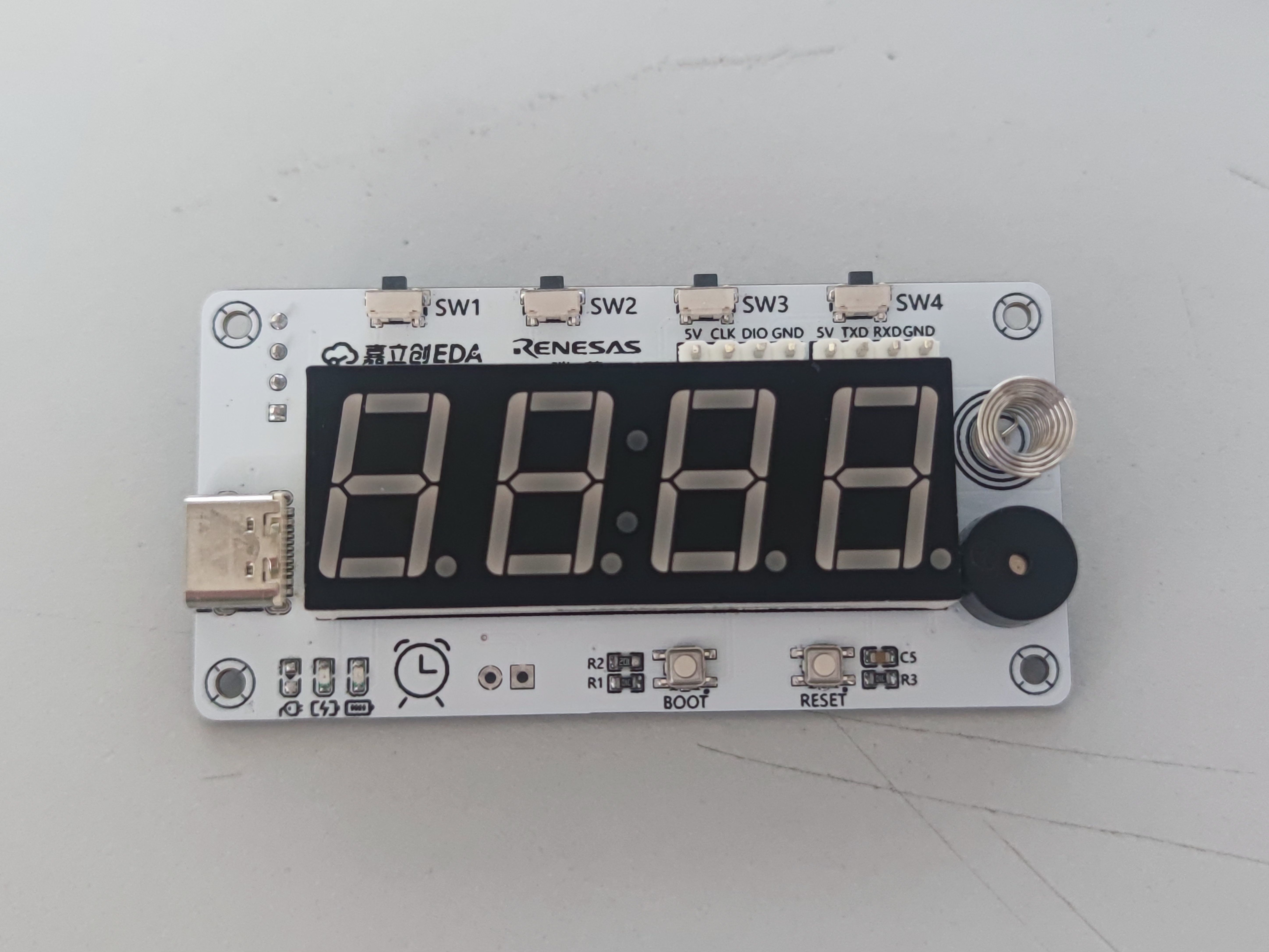

1、项目功能介绍

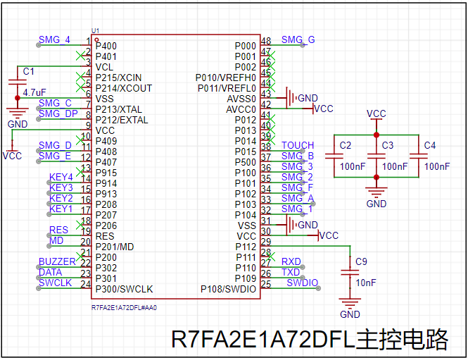

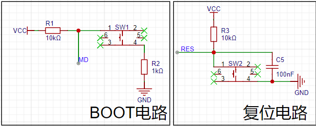

【1】主控采用瑞萨R7FA2E1DFL,Cortex-M23内核,板载BOOT、复位按键,SWD、串口调试接口

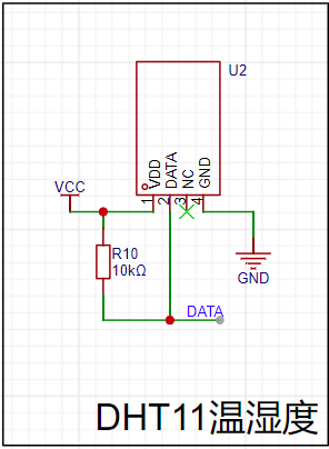

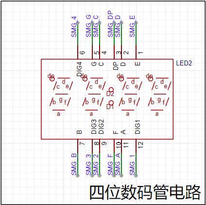

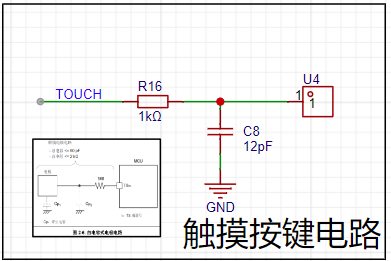

【2】采用DHT11温湿度传感器,通过4位共阴极数码管显示时间、温湿度数值,显内容换通过弹簧触摸按键切换

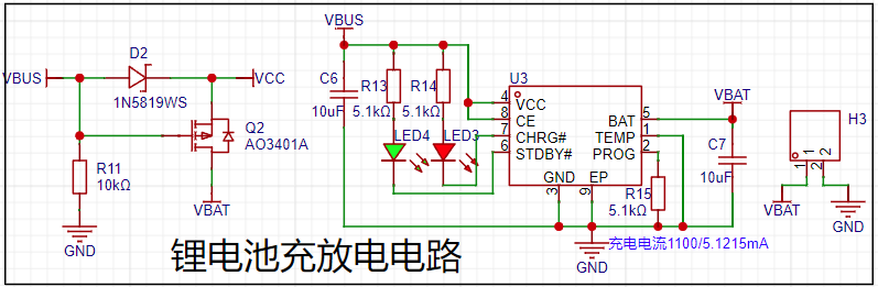

【3】双供电系统,可通过type-c或单节锂电池供电,使用PMOS和二极管实现电源自动切换;当插入type-c数据线,二极管导通,PMOS截止,此时系统由USB供电,同时通过TP4056为锂电池充电;当拔出USB,PMOS导通,系统由锂电池供电。
【4】程序采用训练营官方hex文件烧录,功能正常实现

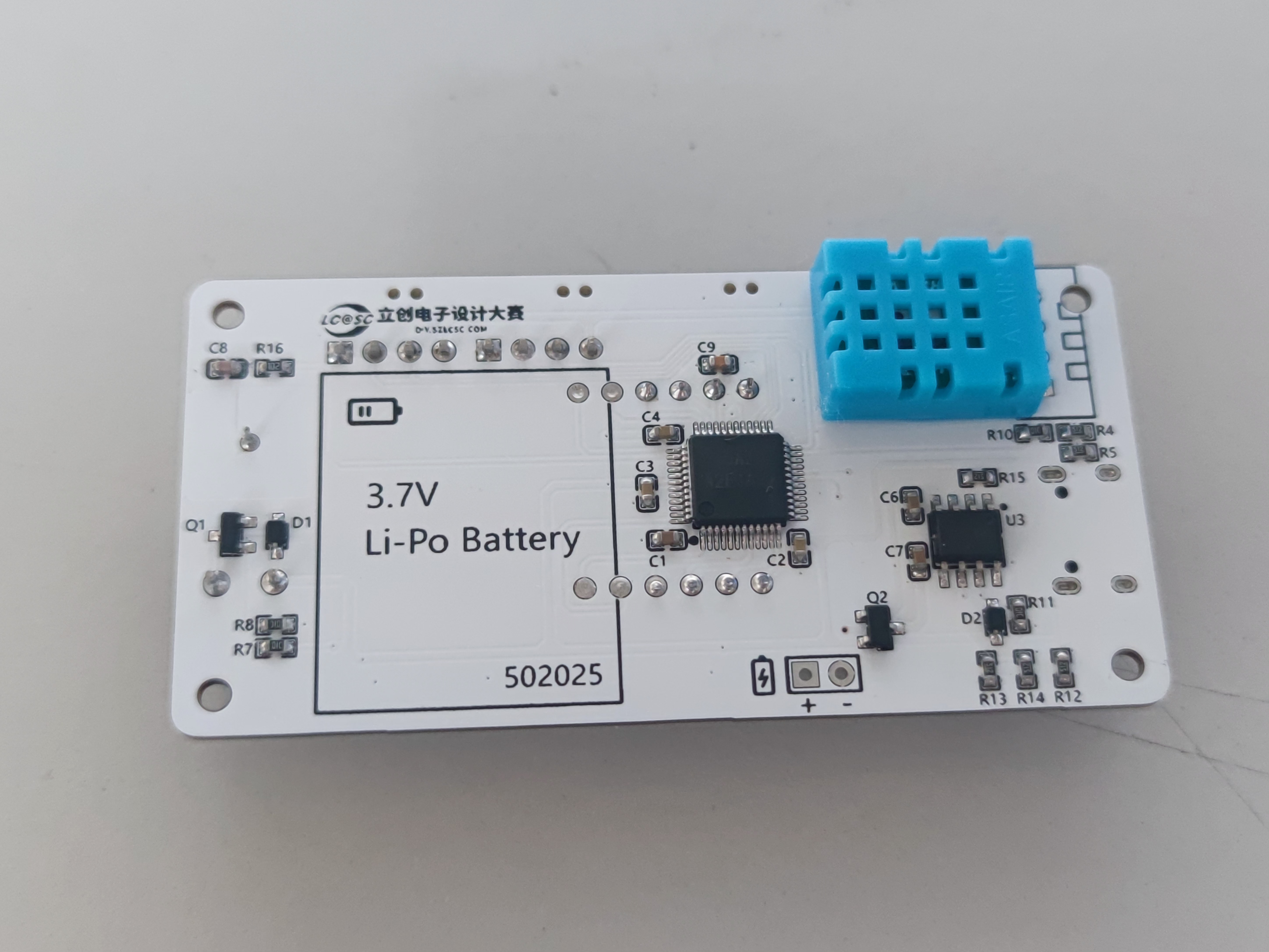

2、PCB焊接实物

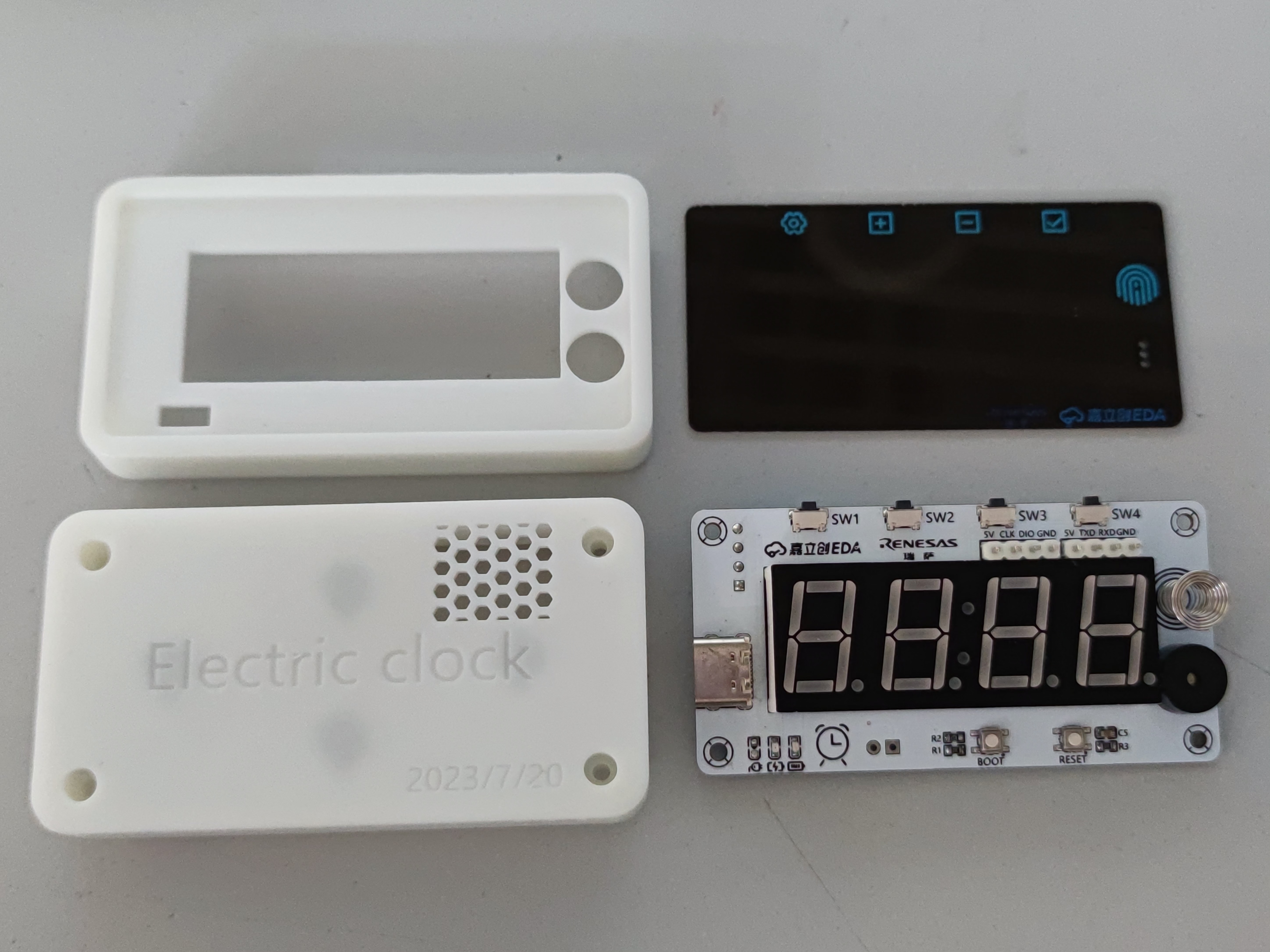

3、成品装配介绍
电子时钟外壳采用上下壳设计,和顶部4颗按键帽均为嘉立创三维猴3D打印制作,效果很好严丝合缝(STL打印文件在附件),上下壳通过4颗M2螺丝固定,正面黑色半透明面板覆盖
