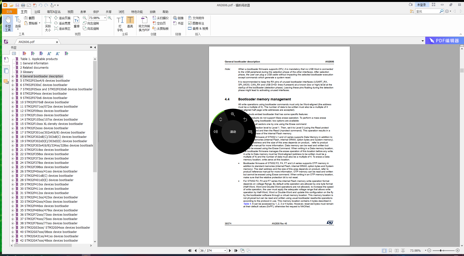

基于STM32F042的SurfaceDial ,可以使用SurfaceDial的所有功能(屏上位置除外i没那设备),固件提供,源码就不提供了,没有修改的必要
简介:基于STM32F042的SurfaceDial ,可以使用SurfaceDial的所有功能(屏上位置除外i没那设备),固件提供,源码就不提供了,没有修改的必要
创建时间:2020-12-25 11:04:11更新时间:2021-12-19 10:58:45
Surface Dial是微软新发布的一款Surface平板电脑的配件产品。
北京时间2016年10月26日晚上10点举行的Win10新品纽约发布会上,微软发布Surface Dial。
这个Surface Dial是Windows 10系统原生支持的控制器,通过HID协议(官方原版是蓝牙HID,这里面修改成了USB-HID),这个是第一版的产品,后续会改成蓝牙设备,可以通过蓝牙连接,并且尽可能的支持更多的触屏电脑(我的想法是任何触摸屏电脑,不再局限与官方的Surface Studio)。希望能得到大家的支持
这个版本使用的是STM32F042作为主控,之所以选择这款主控是因为为了能尽快提供支持(之前有人用这个做过)后面会换成STM32G0系列以降低成本。
在这个板子上有iPhone6的震动马达,并且可以提供震动的线性反馈,也可以不使用线性马达,使用带阻尼的编码器。不建议大家直接使用这个版本(稍等一段时间,我会增加功能)
使用方法

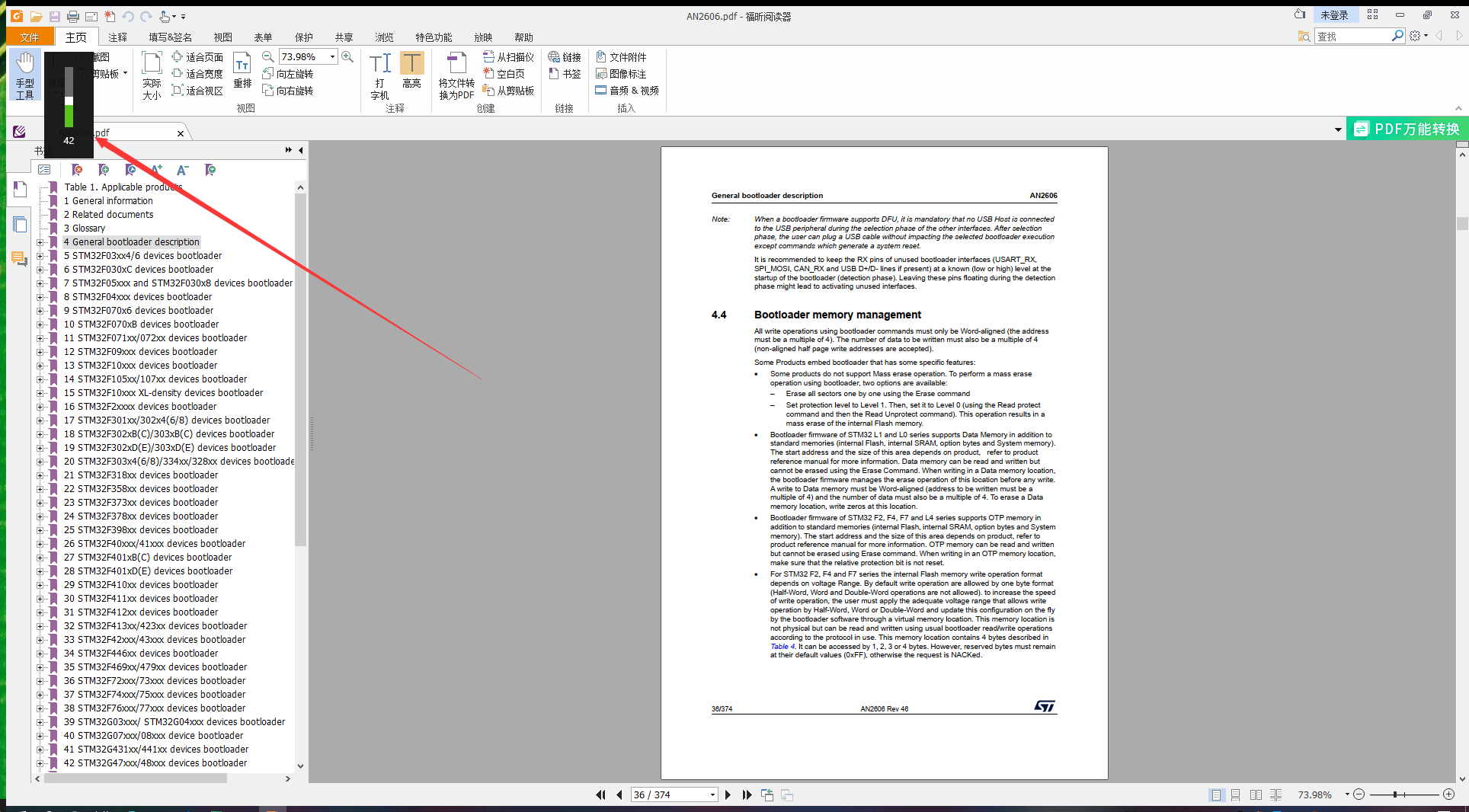

通过USB-C线连接电脑,电脑会自动识别为Windows径向控制器,并且驱动起来。
在概念画板中支持非常多的功能,比方说调色盘,切换画笔等等
