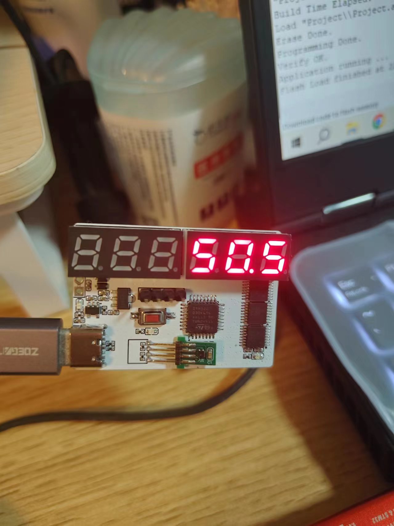

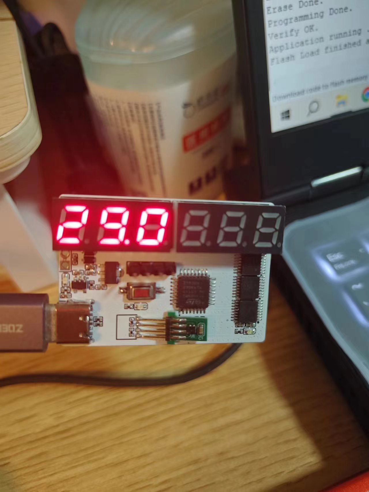

* 1、项目功能介绍
本项目是一款极其简单的温湿度计,PCB主打一个精致小巧。电源采用锂电池供电或TYPE-C直连供电,电池容量大概300mAh左右(目前未焊接),充电部分采用TP4054(目前手里有不少直接拿来用),主控采用STM32G030K6T6,温湿度传感器芯片选用金主 Sensirion(瑞士盛思锐) 的高精度数字温湿度传感器 SHT40-AD1B-R2
